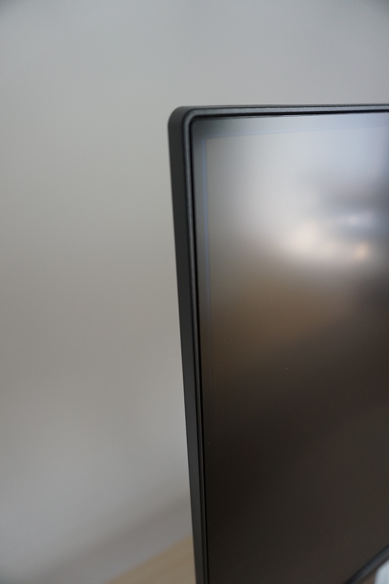

Dürfte auch am Coating liegen AOC verwendet da ein sehr gutes schon fast glossyhaft.
Spiegelt natürlich auch mehr als Acer und Asus das sollte man mit beachten.
so schauts aus

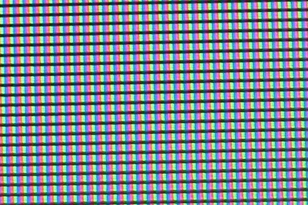

sieht man hier schon an den klaren konturen der subpixel:
oder hier an den spiegelungen:
quelle: https://pcmonitors.info/reviews/aoc-ag322qcx/
schafft man es, die lichteinflüsse um den monitor in den griff zu bekommen, dann ist das dünne coating allerdings vorteilheaft :)

Was soll mir das erste Bild sagen?

Gut dass du das erwähnst, ich habe im Sommer gegen Mittag direkte Sonneneinstrahlung durchs Fenster auf meinen Arbeitsplatz, sodass ich dann ständig die Helligkeit aufdrehen muss.
Ist da nicht von einem entspiegeltem Display die Rede?
"A light (or ‘relatively light’ depending on how you choose to classify it) matte anti-glare screen surface is used on the monitor".

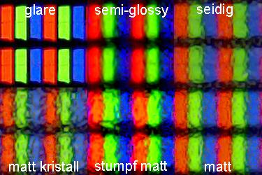

es sind pixel zu sehen, die von ganz nah fotografiert wurden.
ein pixel besteht aus rot, grün und blau. diese nennt man subpixel
(die anordnung und den aufbau der subpixel nennt man "subpixel-layout" btw.)
-> je stärker die folie gegen spiegelungen (coating), desto unschärfer die ränder von den subpixeln.
hier eine übersicht:
quelle: prad.de

Ist der Coating Unterschied nur aus einer mikroskopischen Entfernung sichtbar, oder macht sich das tatsächlich auch bemerkbar wenn man vor dem Bildschirm sitzt?

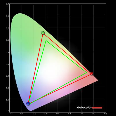

der farbraum beim samsung und beim AOC ist ganz ähnlich:
samsung
AOC
quelle: pcmonitors.info
die zur erweiterung des farbraums genutzte technik dürfte ebenfalls ganz ähnlich sein, samsung nennt sie "quantum dot" und AOC "enhanced phosphors" und nennt es "SuperColor technology".
habe beide aber nicht so im vergleich gehabt wie du und wenn dir der samsung besser gefällt, wundert es mich nicht, da ich insgesamt samsung weiter sehe als AOC (auch wenn die sicherlich ebenfalls gute monitore bauen können)
an @CaesarAurel: das mikroskopische foto gibt einen besseren eindruck über die dicke des coatings, denn es lässt sich sonst schlecht fotografieren. im betrieb ist es bei der darstellung von weiß besser zu erkennen als bei der darstellung von buntem bildern, allerdings nehmen es die einen user auch stärker wahr als die anderen...
