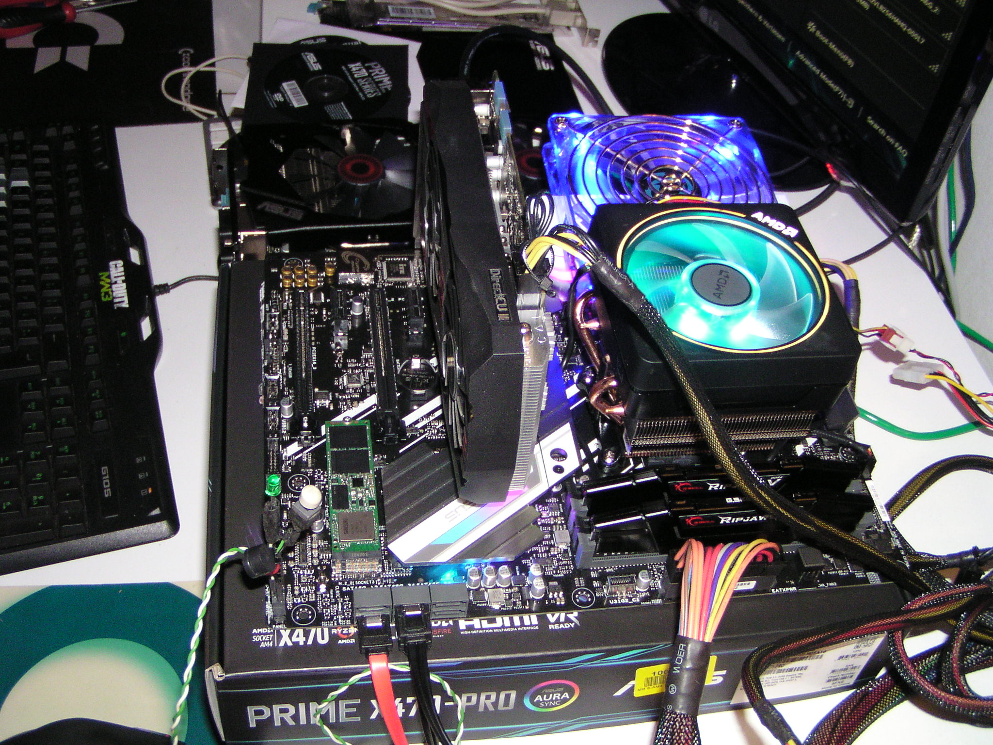

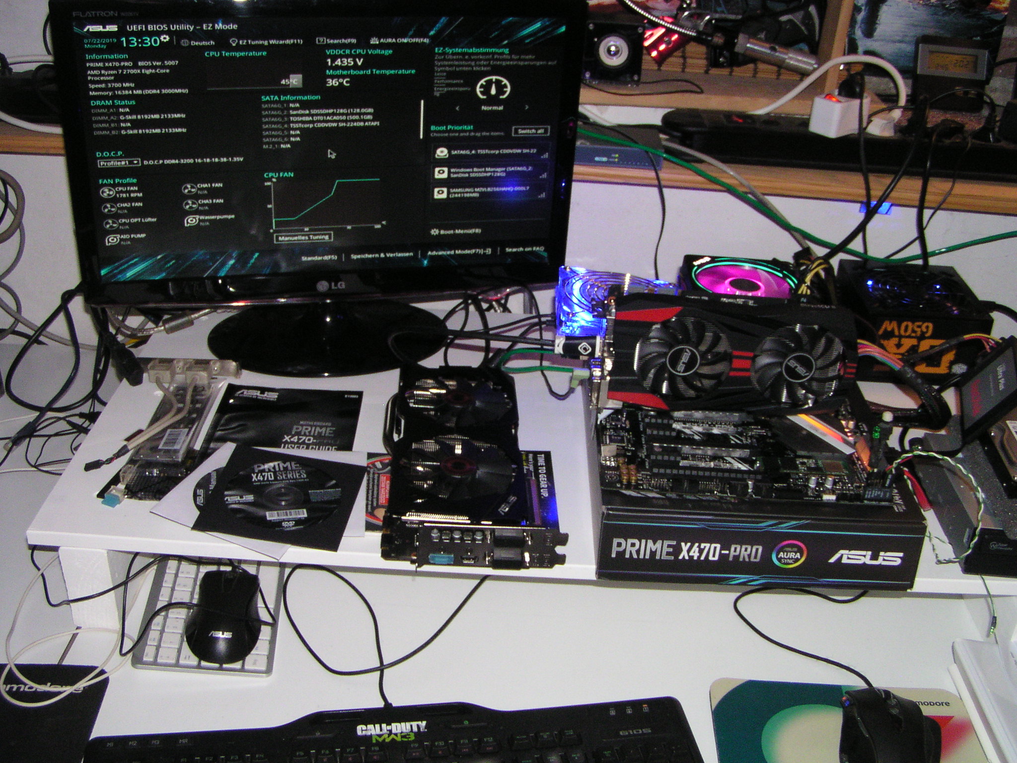

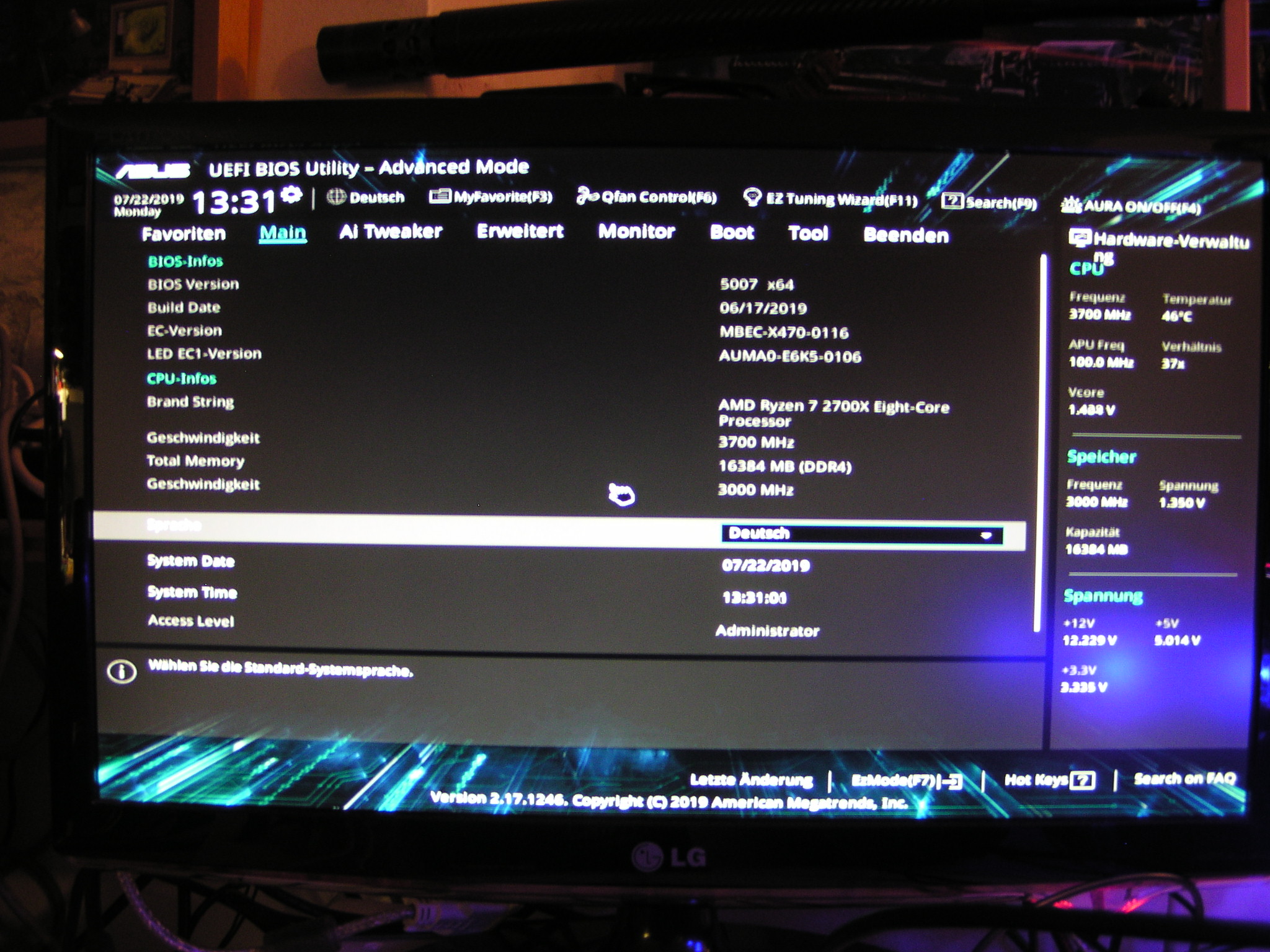

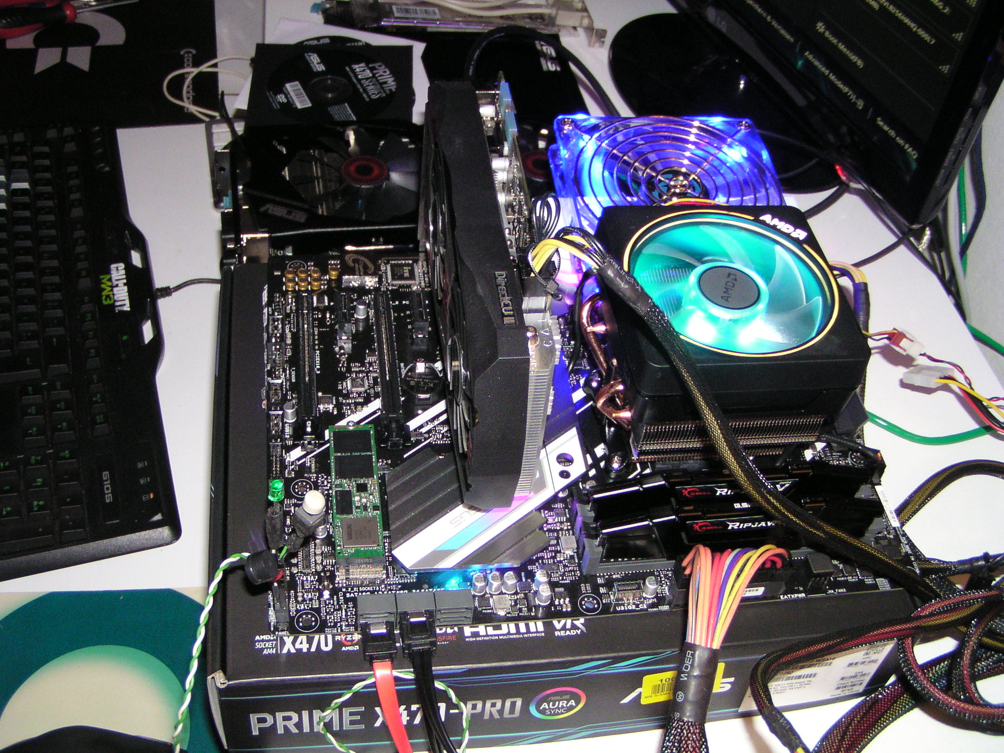

Hi, ich habe hier ein riesen Stress mit dem AMD Board.
- ASUS PRIME X470-PRO NEU
Das System friert entweder nach 2-5Min. unter Win10 ein oder Startet kein anderes Betriebssystem.
Der Wunsch von Intel auf AMD umzusteigen, hat sich für mich als ernüchtern erwiesen und ich mittlerweile nicht mehr überzeugt bin.
Hilfe!!

Ob das mit einem i7 läuft ist eigentlich irrelevant - du wirst halt das AMD-System sauber konfigurieren müssen,
Speichertakt wäre ein Ansatzpunkt.
Wie alt ist denn das Netzteil, scheint mir ein ziemlich altes Teil zu sein, von daher scheint mir das auch ein Kandidat zu sein, von welchem i7 ist überhaupt die Rede, davon gibt's viele.
Bei so vielen Änderungen am System wäre natürlich auch eine Windows-Neuinstallation ratsam - ist diese erfolgt.

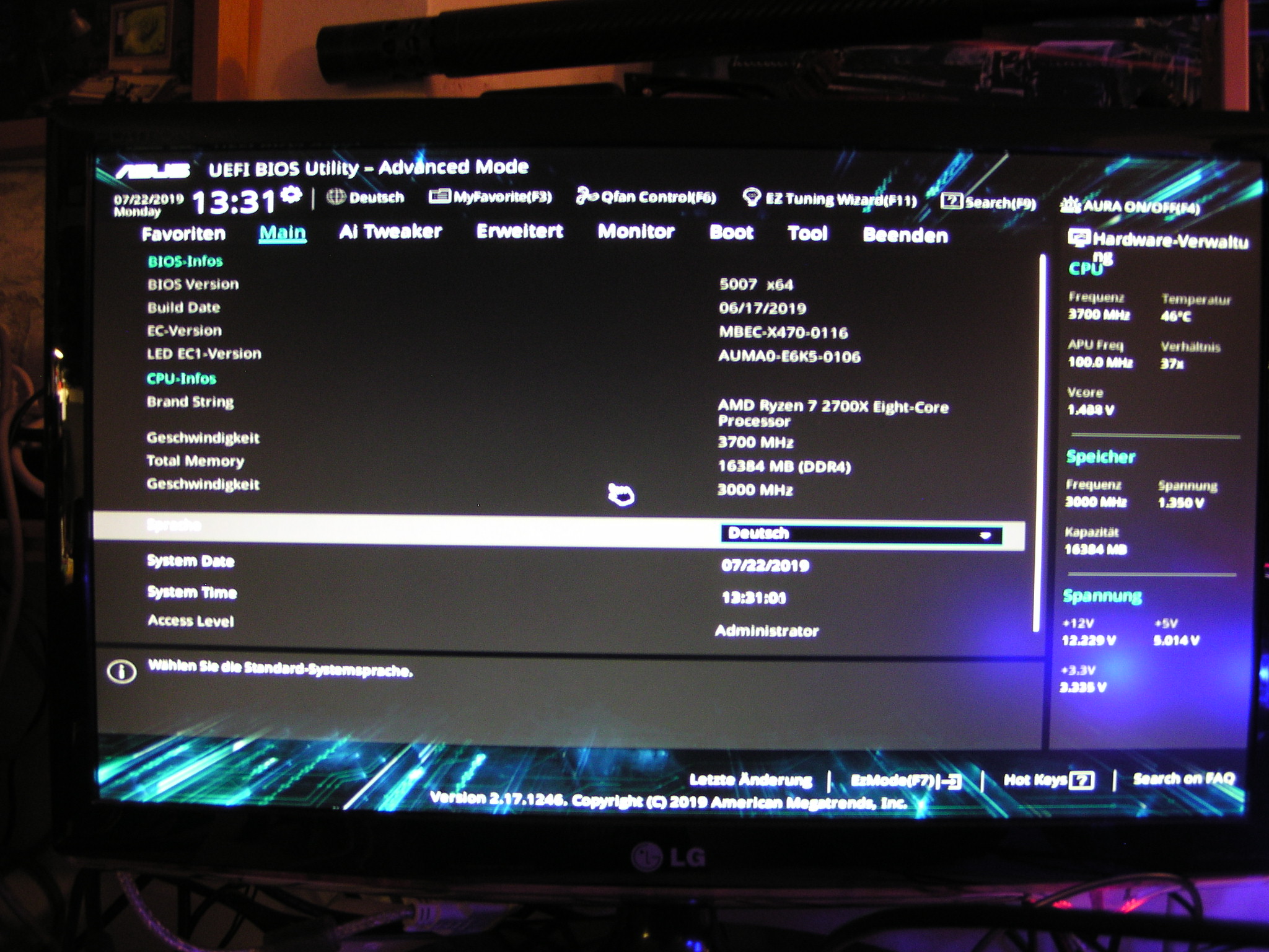

Welches Bios? - alles über 4207 ist eher für Ryzen 3000.

Geh mit dem Bios zurück auf 4207...
Ich habe das Bios Update durchgeführt um die vermeintlichen Fehler zu beseitigen, leide ohne ersichtliche Änderungen.

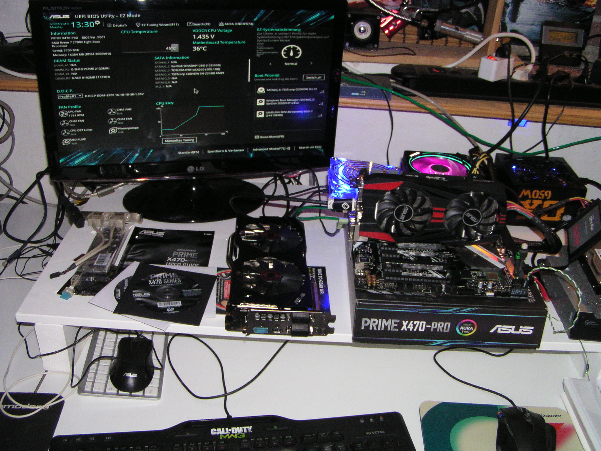

Mittlerweile die neuste OS Win10 (USB) und ASUS Driver vorbereitet, laut Mainboard-Händler sollte ich auch damit beginnen.

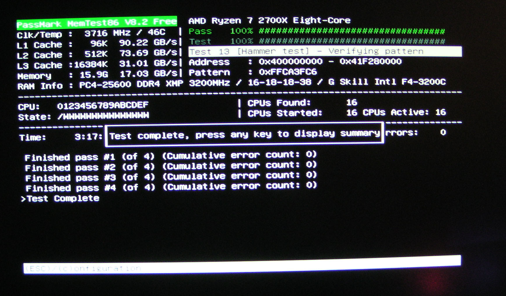

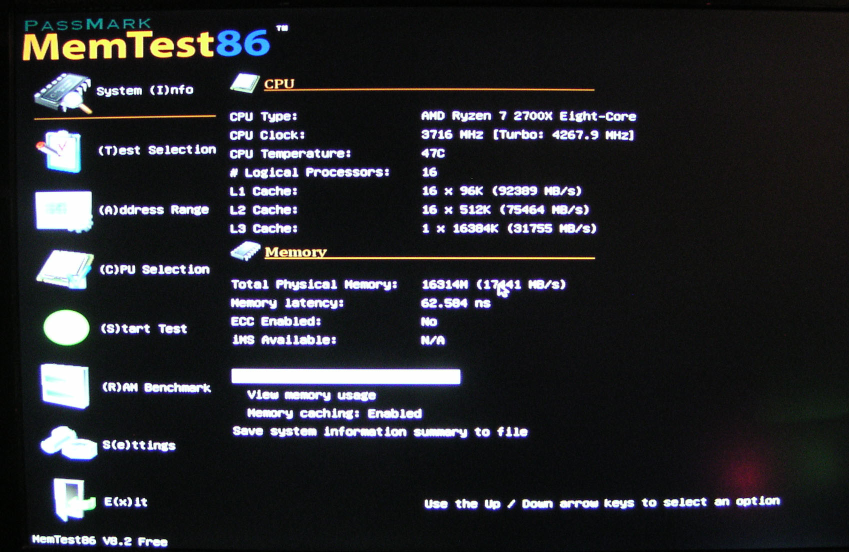

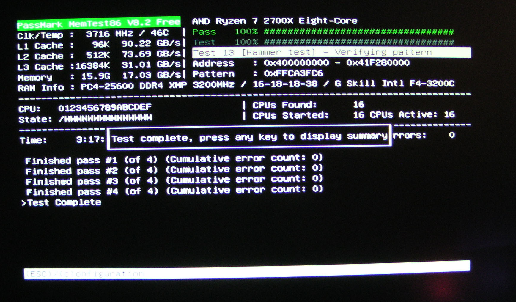

RAM Test Fehlerfrei! ein Punkt erledigt, nach 3h 17Min. :)

Ich würde auf das Netzteil tippen
Ich habe meinem Händler das volle Vertrauen geschenkt.
Das neuste Windows 10 sowie die neusten ASUS Driver installiert und der Rechner läuft vorerst, als gäbe es keine Abweichungen.
Sobald das neue NT angekommen ist, wird an dem Takt gedreht, habe etwas von 4,5GHz gelesen. ;)
