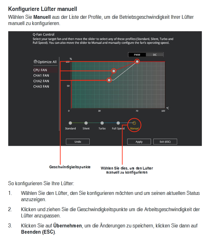

Deshalb, wie auch IBISXI schreibt, besser im UEFI/BIOS einstellen,
Handbuch PRIME X470-PRO ab Seite 3.7 3.2.3 Q-Fan Control
Dies mache ich seit langem, obwohl mein Mainboard ein sehr schlichtes UEFI hat.

Lüfter über BIOS ist nun gut.
