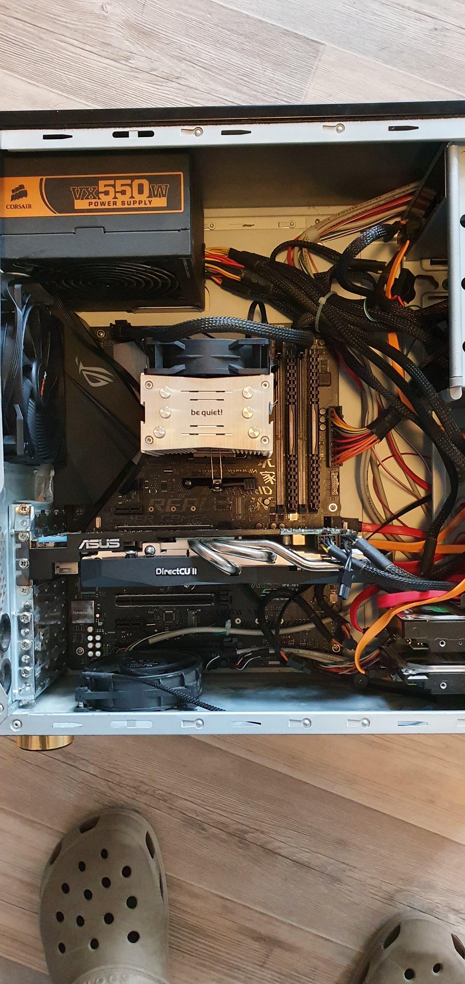

1.Bilder vom Aufbau (Scharf und Ausgeleuchtet) bitte
2.Wirklich ein Corsair VX550W? Ich lese hier gerade Test's aus 2007...Und wenn der Strom nicht ordentlich bzw. nach Spezifikation geliefert werden kann, dann können auch solche Fehler dabei rauskommen..

ich hoffe die Bilder sind in Ordnung für dich und du kannst darauf etwas erkennen.
Und ja ich habe wirklich ein Corsair VX550W und ja das ist auch schon etwas älter das Netzteil habe dieses ca. 2012 gekauft und auch da war es schon etwas länger auf dem Markt.
Dachte auch am Anfang das etwas mit den Strömen nicht passt und habe daher mit meinem Multimeter alle Ströme gemessen und durchgeprüft und hier war alles OK.
Das Netzteil wurde auch zuvor an einem anderen Mainboard betrieben.
Kann natürlich sein das auf unerklärliche gründe es ganz plötzlich kaputt gegangen ist.
Aber als ich die Ströme gestern gemessen habe haben diese gepasst.
Oder meinst du es könnte doch an dem Netzteil liegen? Aber 550W müssten eigentlich passen bei den Komponenten.
Moin,
es kann sehr gut am Netzteil liegen, kannst du die Ströme unter Belastung im ms-Bereich messen? Eher weniger..
"Neuere" Prozessoren schalten quasi im ms-Bereich die Leistung hin und her, dementsprechend kann das schon sein, das das NT das nicht liefert.
Und zum Thema: "ganz plötzlich, unerklärliche Gründe"; Da ist Technik drin, die vor knapp 15 Jahren auf dem Markt war..."Verschleiß" existiert nun mal überall, und sei es das Plastik, was alt und brüchig wird.
Daher würde ich mindestens das NT austauschen, da das mit hoher Wahrscheinlichkeit die aktuelle, spätestens die nächste Fehlerquelle ist.
Des weiteren, warum "zeigt" dein CPU-Kühler auf die Grafikkarte???
Luft-Zug-technisch macht das gar keinen Sinn, da die heiße Luft auf die Rückseite der Grafikkarte geführt wird, oder möchtest du deine Grafikkarte "grillen"?
Eher würde ich den CPU-Kühler um 90 Grad im Uhrzeigersinn drehen, das die Warme Luft nach hinten raus geht.
550 Watt reicht grundsätzlich, aber die reine Wattzahl ist eben nicht "alles" , vl erinnerst du dich an die alten Pentium 4's , die liefen auch mit 3-4 Ghz, sowie die CPU's von heute, mit dem Unterschied, das du die P4's von damals max für Office, wenn überhaupt noch mit aktueller Software nutzen kannst....
CPU würde ich auch nochmal ausbauen, bzw, den Sitz und eventuelle verbogene Pins checken.
