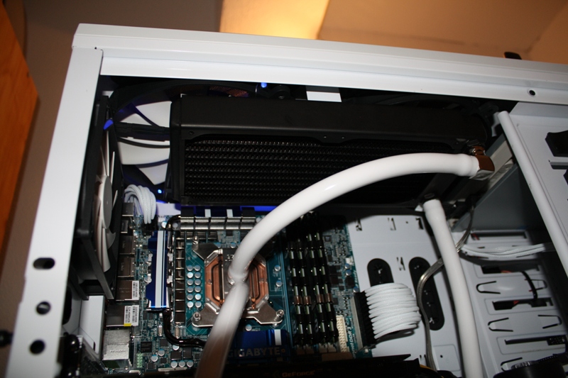

Hallo Leute,
vielleicht habt Ihr eine Idee und könnt mir weiterhelfen. Ich habe mir einnen neuen PC zusammengebaut und das erste mal eine Wakü benutzt. Allerdings finde ich die Temperaturen recht hoch.
System:
Gehäuse: NZXT Phantom in weiss, gedämmt (bisher nur etwas am Boden, da schon relativ leise)
CPU: Intel i5 760, 2,8 Ghz
Ram: Mushkin 8 GB DDR3 10600, Blackline
Wakü: Swiftech MCR220 240er Radiator, Belüftung über 2x 200 mm Lüfter im Gehäusedeckel die nach Ihnen gerichtet sind. Ich benutze eine Laing DDC-Pumpe 12V.
Grafikkarte: noch eine Geforce 8800GT
Bisher ist nur die CPU an die Wakü angeschlossen da ich noch auf die neue Graka warte und dann den entsprechenden Wasserkühler dazu.
Festplatten 3x 1 TB Sata 2 und 1x SSD.
Gehäuselüfter 2x 120mm die auf die Festplatten seitlich Luft zuführen und einen 120m hinten/oben am Gehäuse der raussaugt.
Temperaturen Windows Idle:
CPU 36 Grad und Vollast bei Prime 95 oder Spielen 58 Grad.
Raumtemperatur: 25 Grad
Lüfter sind alle auf der niedrigsten Stufe und die Laing Pumpe ist momentan mit nur 7 Volt angeschlossen.
Dennoch finde ich die Temperaturen etwas hoch. Als die CPU hochgetaktet war auf 3 Ghz bei 1.18 Volt, der Ram auf 2000 Mhz lief, war die Idle Temp direkt bei 51 Grad und bei Prime 95 unter Vollast bei 65 Grad. Wen man den Radiator mit der Hand anfasst, ist dieser kaum warm.
Hat jemand eine Idee was man da verbessern könnte?

In den Baumarkt deines Vertrauens gehen, ein Aquarienthermometer für 3€ kaufen und in deinen Ausgleichsbehälter halten. Dann mit der gemessenen Temperatur nochmal hier in diesen Thread einen Post machen, dann kann man weiter sehen :)
Ja: Den Radi mit 2x120mm kühlen... liegt am Luftdurchsatz pro Flächeneinheit, der bei einem höher drehenden 120er einfach etwas höher liegt. Die 200er machen hier nich so ganz so gut mit und um noch die GPU anzuschließen sollte man so oder so mindestens nen triple einsetzen.
CPU Kühler richtig montiert mit ausreichend Anpressdruck?
Und hat der vllt eine Fliesrichtung die beim Anschliessen nicht beachtet wurde?:D

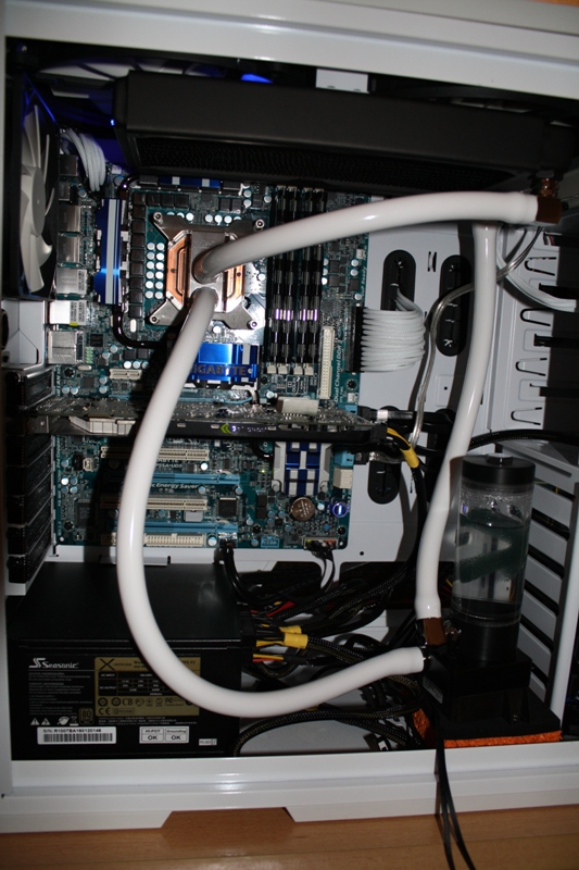

Ich denke auch, dass du den CPU Kühler "falschrum" angeschlossen hast.
Die Bilder zeigen, das dein Wasser in den falschen Anschluss läuft,
du solltest also In mit Out tauschen.
1.)In welche Richtung Pussten/ziehen deine Lüfter?Warme Luft raus oder Kalte rein?
2.)Welche Wärmeleitpaste?Und wieviel aufgetragen?
3.)Dein Radi wird wahrscheinlich nur für die CPU Reichen.Wenn du dann noch eine Grafikkarte reinbaust,die vermutlich GTX 460 aufwärts ist,dann Reicht dein 240er Radi nicht mehr für gescheitene Temps.
Also so wie es jetzt aussieht finde ich deine Temperatur schon etwas zu hoch.36°C im Idle?
58°C Bei Last?Da ist doch fast jeder Luftkühler besser.
Ich würde erstmal die o.g. Fragen beantworten und i-wie deine Wassertemperatur messen!
Siehe sebboline` Post
P.S. CPU-Kühler -Anschlüsse Vertauscht!?
Denke auch mal, dass du die Anschlüsse vertauscht hast.
Ich würde folgenden Weg vorschlagen: Pumpe->Radiator->CPU (in, der Anschluss in der Mitte/out, der untere)->Ausgleichsbehälter
Ist aber auch nur ein Vorschlag, denke mal es würde reichen, wenn du den Schlach so steckst, dass das Wasser in der Mitte in den CPU-Kühler hinein und am unteren Anschluss heraus fließt.
Kann ich die Wassertemperatur auch mit einem elektronischen Infrarotthermometer messen? Sollte gehen oder?

Hm..., doch sieht stark nach Falschrum aus^^
er hats doch schon gesagt ;)
Der HK hat den Einlass in der Mitte, du hast den HK einfach falsch herum angeschlossen.
Die Belüftung ist natürlich suboptimal, da sich durch den Radi kein vernünftiger Luftstrom aufbauen kann ...

Alles schön und gut, aber jetzt dreh doch endlich mal die verschlauchung am Heatkiller um ^^
Das bringt dir am meisten ..
Oder haste das schon gemacht?
Nein, das habe ich noch nicht gemacht. Wäre es schlimm wenn ich es erst mache wen die Graka mit Wasserkühlung dazu kommt. Kann ja nichts kaputt gehen oder? Zumindest von den Temperaturen her kann ich bis zur Graka damit Leben.
ich glaub schlimm ist es nicht abgesehn von der geringeren Leistung.
Denke nicht dass was kaputt geht.
