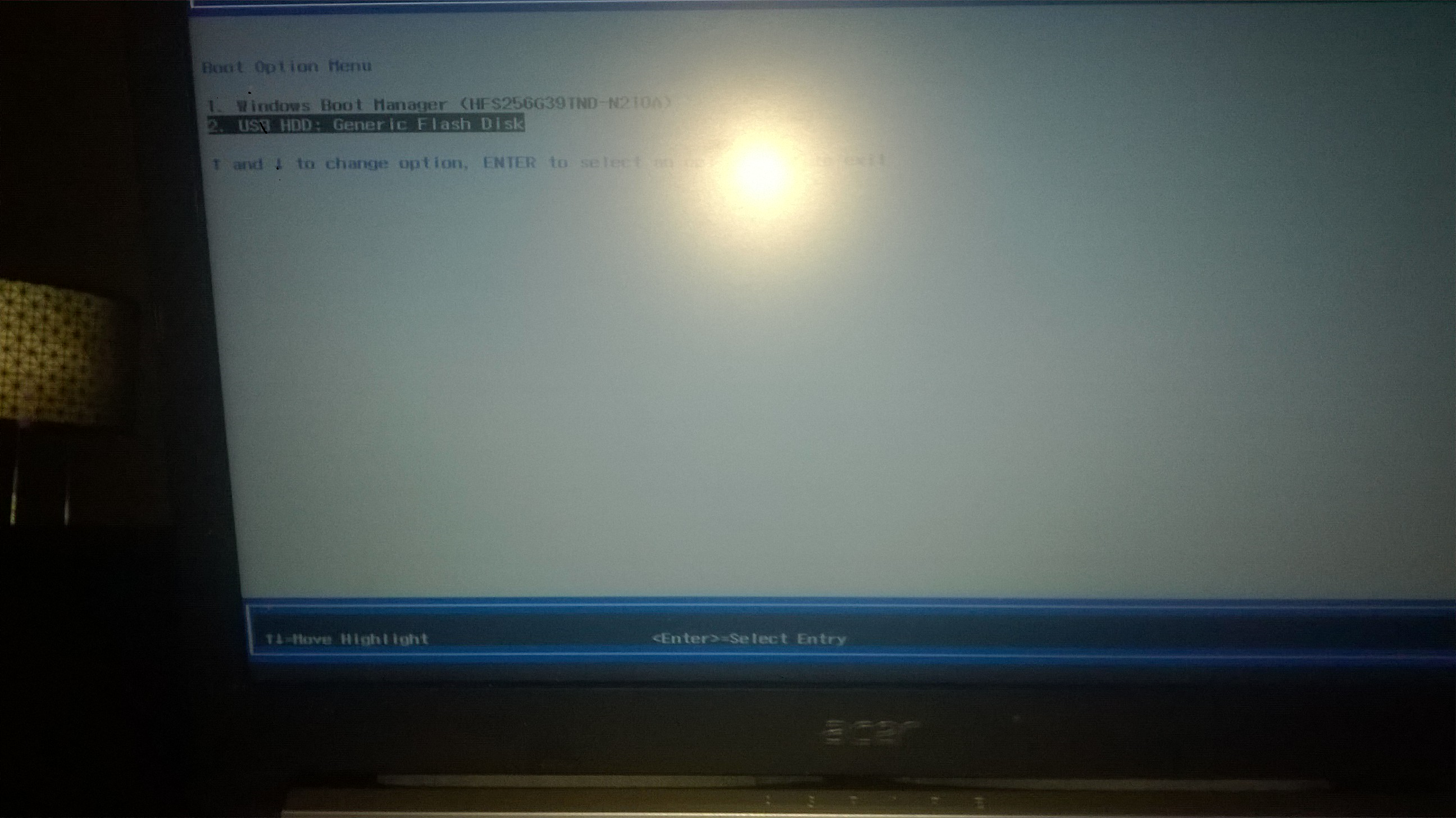

Wenn man bootet von USB Stick (Bios Bootmenü) sieht man doch immer Bild 1 und bei Bild 2
https://www.computerbild.de/fotos/cb-Tipps-Software-Windows-10-installieren-Schritte-10965010.html#2
kann man die Computerreparatur unten links anklicken und die Startreparatur usw. versuchen.
Ansonsten klickt man auf installieren und dann geht es weiter bis Bild 6,
https://www.computerbild.de/fotos/cb-Tipps-Software-Windows-10-installieren-Schritte-10965010.html#6
da löscht man alle Partitionen, formatiert nicht selbst und installiert Windows in den ganzen Nichtzugewiesenen Platz.

Bei solchen Bildern wird einfach nicht über den USB Stick gebootet.
Genau, dieses Fenster ist auch mein Ziel, jedoch komme ich nicht so weit.

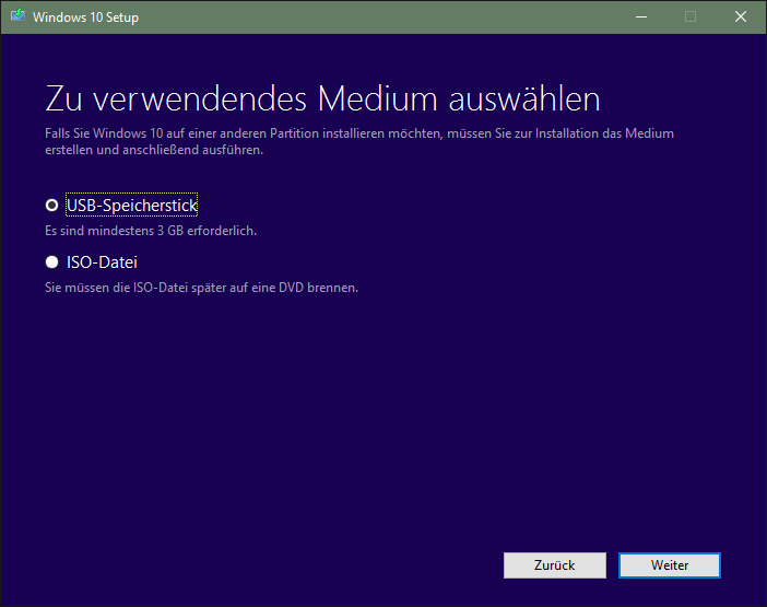

Hast du denn auch den USB Stick direkt bootfähig mit dem Media Tool erstellt?
Für einen anderen PC
Bei Tool jetzt herunterladen
https://www.microsoft.com/de-de/software-download/windows10
USB Stick einstecken.
du musst doch den bootfähigen USB Stick da auch noch sehen,
Im Bios bei Boot ist bei mir an 1.Stelle der Windows bootmananger das ist meine SSD und das bleibt auch an 1. stelle.
Den bootfähigen USB Stick (USB HDD Uefi USB HDD) oder so wählt man beim starten aus mit einer F Taste, bei Dir F12?

Mach mal folgendes.
1.Netzstecker und Akku entfernen
2.Power/Einschaltknopf wenigstens 15 sekunden gedrückt halten
3.Netzkabel und Akku wieder ran und einschalten.
Schauen ob er dann über das Bios hinweg startet.
Es könnte sein, das es dann lange dauern kann, weil automatisch repariert wird. Schau, ob Aktivität auf deinem Rechner zu beobachten ist ? Flackert der Zugriff auf die Festplatte ?
Ich kann dir das Video ans Herz legen, wie von einem USB Stick mit Aptio setup utility gebootet wird ...
Alle Einstellungen so machen, wie es im Video vorgeführt wird ...

Und genau das ist der Fall. Auf der Seite von Asus war bezüglich des Tablets nur von einer 32-Bit-Version von Windows 10 die Rede. Aus diesem Grund habe ich den Stick jetzt auch einmal mit einer 32-Bit-Version von Windows 10 vorbereitet. Der Stick wurde jetzt erkannt und ich kann Windows komplett neu installieren. Also klappt alles!
Danke für die ganze Hilfe und danke @Terrier. dass du dir gerade mit den Bildern so viel Mühe gegeben hast! :)
