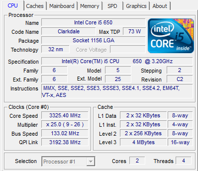

Guten Tag,
Habe nun vor meinen Rechner endlich mal annähernd auf den aktuellen Stand zu bringen.
Dazu habe ich ein Budget von 400€.
Natürlich habe ich vor einige Teile meines jetzigen Rechners zu nutzen.
Gehäuse ist mir denke ich zu klein, und das möchte ich so oder so wechseln, da bei mir die 3,5mm Klinkenbuchsen und USB Slots Wackelkontakte haben.
Da dachte ich an das hier (Mein jetziges Netzteil hat 300W, ich glaub das reicht nicht aus)
http://www.mindfactory.de/product_i...idi-Tower-420-Watt-schwarz-silber_178757.html

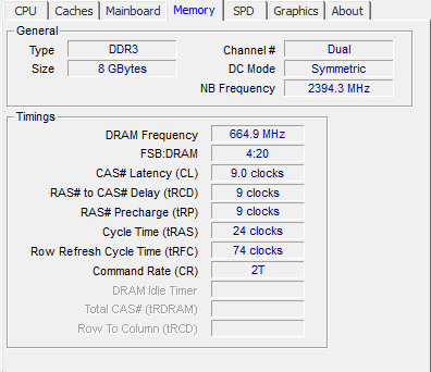

Arbeitsspeicher habe ich auch 4x 2GB DDR3 (Soweit ich weiß ist DDR3 im moment der neuste Standard und sollte somit auch in zukünftigen PCs passen)

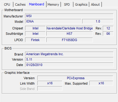

Zum Mainboard habe ich auch wirklich keine Ahnung.
Prozessor weiß ich auch nicht wirklich viel, aber dachte da an den hier
http://www.mindfactory.de/product_info.php/Intel-Xeon-E3-1230v3-4x-3-30GHz-So-1150-BOX_856397.html

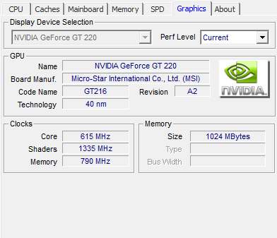

GraKa kenne ich mich auch nicht aus, soweit ich nun hier im Forum gelesen habe,
AMD soll Treiberprobleme haben, Nvidia nicht aber dafür etwas teurer.
Alles in allem, bin ich nicht so der extreme Gamer, aber ab und zu spiele ich schon gerne.
(BF3, CS:S, CS:GO, Gothic 3, GTA IV, Risen 3 (Sobald es rauskommt *_* )
Ansonsten arbeite ich relativ viel am PC mit Dokumten und Videos und Grafiken.
Achja nutze 2 Bildschirme, 1x HDMI 1920x1080 und 1x VGA 1280x720

die wichtigste Angabe fehlt mal wieder: was machste mit der Kiste überhaupt?
wenn du eh keine aktuellen hardwarehungrigen toptitel spielst und auch keine CPU lastigen Anwendungen exzessiv nutzt die von Hyperthreading profitieren kannste problemlos nen 150€ i5 nehmen http://geizhals.de/intel-core-i5-4460-bx80646i54460-a1050218.html
dazu ein schönes H97 Board http://geizhals.de/gigabyte-ga-h97-hd3-a1107996.html

Deinen Spieleanforderungen nach würd ich zu ner 280 (ohne X) raten http://geizhals.de/asus-r9280-dc2t-3gd5-directcu-ii-top-90yv0620-m0na00-a1079712.html
dass AMD Treiberprobleme haben ist längst nicht mehr zutreffend

GraKa diese 280er, soll es dann sein, hoffentlich merkt man einen erheblichen Leistungsschub im Vergleich zur GT 220.
Aber eben bei der CPU möchte ich auch nicht sparen und mir lieber ein von Grund aus Solides Stück nehmen.
Aber wenn der i5 mit 4x 3,2GHz vollkommen ausreichen, dann habe ich damit gar kein Problem.

Die CPU ist vollkommen in Ordnung, evtl. könntest du noch über einen Xeon e3 1231 v3 nachdenken, der "könnte" zukunftssicherer sein, weil er HyperThreading hat - kostet aber auch 50€ mehr. Ob sich das aber lohnt, kann ich dir nicht sagen^^

Wenn die R9 280 ein 200PS AUDI ist, wäre die GT 220 ein Roller mit 3PS und platten Reifen.Dazwischen liegen Welten.
Probiert erst ohne neue CPU und Mainboard. Die zwei Komponenten kannst du ja immer noch nachkaufen.
Mit nem guten Netzteil kannst du deine CPU nochmals übertakten. Viel wichtiger wäre aber die GPU. Eine 220 ist für Büroarbeiten,eine 280 ist schon die erste High End Karte. Das ist so als würdest du eine Draisine mit einem ICE vergleichen. Beide fahren, aber einer von beiden bringt dich auch noch schnell ans Ziel.

Edit: ja wie Pc Tüftler schreibt, der i5-4590 hat 3,7ghz Turbo und beim Mainboard würde ich auch nicht unbedingt an 10€ sparen...
würde doch zum 4590 greifen, kostet nicht soviel mehr hat aber im Turbo doch 300 MHz mehr. Außerdem fehlen dem 4460 einige Features.
Beim Board würde ich das D3H vorziehen, vor allem wenn du mal einen größeren CPU Kühler montieren willst, außerdem hat es schon m2 und SATA Express dazu den besseren Soundchip.
