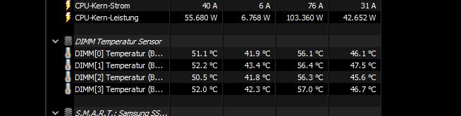

Die Temps sind egal, so lange die nicht über 60 Grad kommen!
Deine die du hast sind B-Dies!
Es macht Null komma Null Sinn die zu ersetzen gegen ein Kit aus dem Link!
Wie warm werden diese denn? Wird es bei HWInfo angezeigt dein Kit?
Ich bezweifle ganz ganz stark, dass du mit der Vollbestückung wenn du die bei 1,35V betreibst,
irgendwo in die nähe kommst, wo es zu warm oder kritisch ist!
Hier mal die Temps die ich beim Ram habe. Und jetzt ist Winter.
total harmlos. Bei mir werden die mit scharfen Timings und 1.44v bis zu 57 Grad und sind stabil.
@Opteron185
Ich schließe mich den anderen an, die Temperaturen sind harmlos.
Vier Module nebeneinander heizen sich zudem mehr auf als zwei wo noch Luft dazwischen ist. Zumal der Heatspreader bei den RipJaws V alles andere als gut sitzt: klick mich
Ich habe selber auch Samsung B-Die mit CL14 von GSkill (Trident Z RGB Neo) - die liegen knapp 10 Grad unter deinen Werten.
Andere würde sich die Hände reiben über vier Module CL14 mit Samsung B-Die. Also behalte die mal schön.. 😉👍
