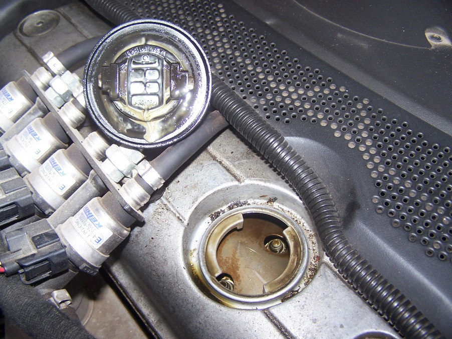

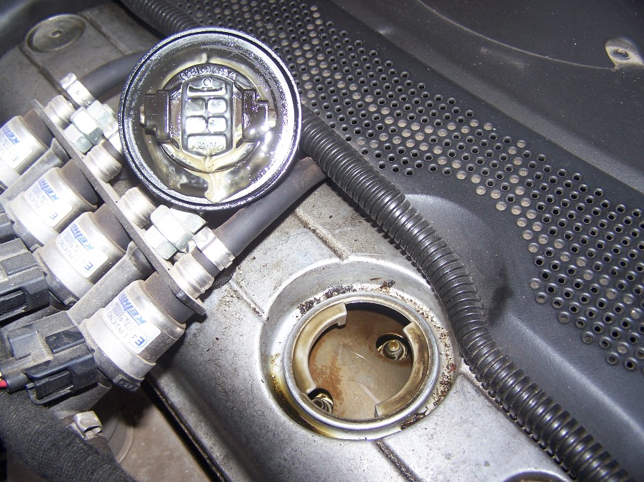

Servus Jungs,
ich habe heute mal den Öleinfüllstutzen des Motors meines lupo (bj 11/98, 37kw 115tsd km) geschaut und bin etwas irritiert über die milchigen Ablagerungen am Deckel (siehe Anhang). wenn ich in den Motor rein sehe, sieht das Öl noch gut aus, aber das ist ja auch erst vor einem Monat gewechselt worden. Von meinem Beruf weiß ich dass milchiges Öl Wasser gezogen hat. Kommt da demnächst die Zylinderkopfdichtung oder is da einfach nur der Deckel undicht?
ciao und danke
p.s. kurzstreckenbetrieb habe ich seit 8 jahren nicht mehr.
ciao und danke

ja, sieht so aus als ob irgendwo Feuchtigkeit ins Öl kommt.
Bei mir war nur die Ventildeckeldichtung leicht undicht.
Durch den jährlichen Ölwechsel ist der Verlust des Öl mir nicht aufgefallen.
Erst als ich diesen Milchpudding auch sah, musste ich handeln.
ich habe dann vor dem nächsten Ölwechsel so eine Öl-Schlamm-Spülung von liqui-moly dazu gekippt (so eine Woche damit gefahren) und beim Ölwechsel dann Filter und Ventildeckeldichtung gewechselt.
Seit dem ist der Pudding weg und der Motor läuft spürbar besser.
Kann auch sein, das die Feuchtigkeit über die Öffnung des Ölmessstabs oder über eine defekte Kurbelraumentlüftung hinein dringt. Auch die Ölwannendichtung könnte undicht sein - da würde ich aber eher noch versuchen was mit Silikon noch zu reparieren bevor ich die abmontiere.
Wenn es die Zylinderkopfdichtung wäre, hättest du auch Öl im Wasser - das sieht man dann im Kühlwasserbehälter auf der Oberseite schwimmen.
Oder der Motor qualmt blauen oder weißen Dampf.
danke für die hinweise.
Im Kühlwasser habe ich kein Öl gefunden und qualmen tut mein Auspuff auch nicht. Also dürfte, wenn deine Einschätzung richtig ist, die Zylinderkopfdichtung in Ordnung sein. puh, da bin ich erst einmal erleichtert.
Eben ist mir beim nachsehen aufgefallen, das der Gasumrüster, um die injektoren zu befestigen, löcher in den ventildeckel gebohrt hat. Da sich um die gummilager öliger staub angesammelt hat habe ich die theorie das durch diese zwei löcher öl aus und wassser eindringt.
da werd ich mal die gummilager rausdrehen und dann mit loctite neue einkleben das es da sicher dicht ist.
danke nochmal
danke nochmal

Oh je... was für halbwissen.
Bei Verbrennungsmotoren entsteht immer auch Wasserdampf während des Verbrennungsprozesses.
Wenn der Motor noch kalt ist, sammelt sich das Wasser zum Teil den den Wänden des Brennraumes und gelangt so auch zum Teil in das Öl!
Normalerweise hat das Öl bei Betriebstemperatur 90-130 Grad (in Extremfällen). Dadurch verdampft das Wasser im Öl, und kann über Kurbelgehäuseentlüftung, Ansaugtrakt, Brennraum anschliessend durch den Auspuff nach aussen.
Im Gasbetrieb ist es noch einmal schlimmer!
Fahr das Auto einmal richtig warm, und da ist kein Schlamm mehr.
Mein Auto war vorher Kurzstreckenfahrzeug, das hatte so viel Kondenswasser im Öl dass die Kurbelgehäuseentlüftung zugefroren war (bei -16 Grad). Dadurch hat sich durch Blow-By Gase ein so hoher Druck gebildet, dass durch die Ventilschaftdichtungen Öl in die Brennräume gelangte. Immerhin ca 4 Liter in 3km. Der Mechaniker des Vorbesitzers meinte - schnell weg die Kiste, Motorschaden, Loch im Kolben.
Habe den E46 330i mit 164tkm und Traumausstattung dann für 2000€ bekommen, das Ventil aufgetaut, 4 Liter Öl nachgefüllt und jetzt läuft er - 13.000km. Und kein Schlamm oder Schaum am Deckel mehr.
Gruß.
Gruß.
