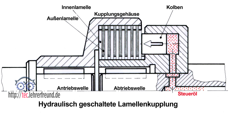

Eine Mehrscheibenkupplung besteht immer aus abwechselnd im Antrieb und im Abtrieb befestigten Scheiben. Das können dann mal z.B. 15 Scheiben sein, die einfach hintereinander auf die Welle geschoben werden. Am Ende sitzt ein Hebel (auf dem Bild ein hydr. Kolben) der sich maximal wenige Millimeterzurück bewegen kann. Im Sinne davon, dass eine Lücke zwischen den Scheiben entsteht, wird da nichts getrennt.

Hallo zusammen!
@Pelzameise:
Schau dir das mal bitte an.
Sämtliche Scheiben sind natürlich axial verschiebbar, das sieht man auch in deinem Bild (vgl. sichtbare Kanten).
Wenn kein Druck mehr drauf und Spiel möglich ist, trennen die sich mMn. freiwillig, ähnlich Scheibenbremsen.
Ich könnte mir gut vorstellen, dass da ein Ölfilm (/Ölspalt) zwischendrin entsteht, Lamellenkupplungen laufen ja üblicherweise im Ölbad.
Wieso sollte da kein Spalt entstehen?
Lamellenkupplungen halte ich bei manuellen Wechselgetrieben im PKW außerdem eher für Exoten, die sind eher etwas für Motorräder und Automatikgetriebe. Sonst sind eher Einscheibentrockenkupplungen im Einsatz, was von der 'Problematik' her aber kaum einen Unterschied macht.
