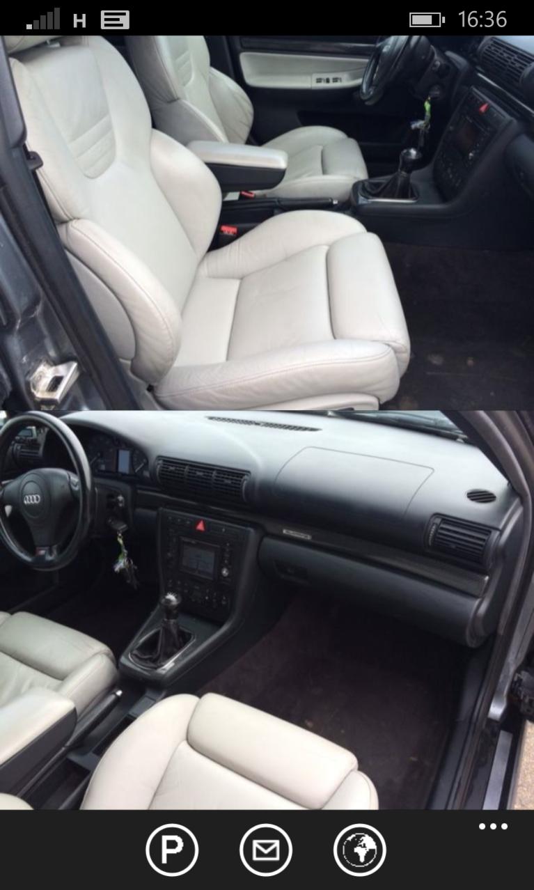

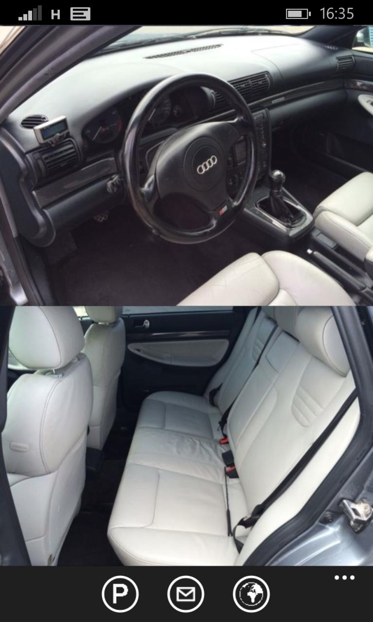

Achso bei meinem neuen habe ich dieses Audi Navigation Plus drinne aber der rechte Drehregler fehlt also da ist nur noch dieser "Stängel" an dem ich Drehen und drücken kann aber das Plastikteil fehlt.
Wo bekomm ich sowas her ?
Bei einem Vertragshändler in der Ersatzteilverkauf Abteilung.
Oder du kennst jemand z.B. aus einem Audi Forum der die Nr. des Teils rausfinden kann, dann kannst du da selbst im Internet danach schauen.

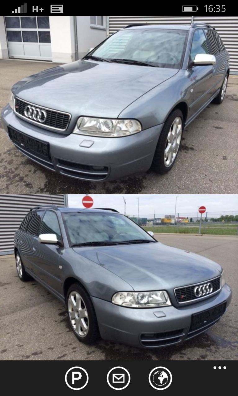

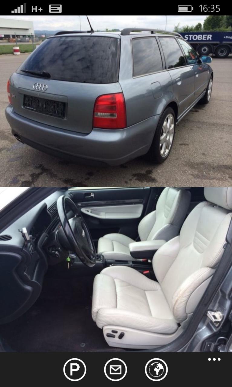

Was haste dir denn da für eine Bastelkarre (noch dazu von einem Händler) angelacht? Hauptsache S4 oder wie? ;)
Thema Reinigung: ich würde das Auto einfach reinigen lassen - kostet roundabout 200€ und ist wie neu.
Bzgl. der Teilenummer, such mal im motor-talk-Forum, da gibts viele mit ETKA-Zugang die dir die schnell helfen können.
PS: Alter? KM? Preis? Foto? :D
Dann werde ich noch mal bei Motor Talk fragen.
Technisch ist der Einwandfrei ist auch aus erster Hand, immer Service gemacht Motor und alles Top nur irgendwie ist der Innenraum ein wenig herunter gekommen, ist aber jetzt nichts was man mit ein paar Mark wieder hin bekommt.
Ist halt kein neues Auto mehr.
Aber da ich noch meinen alten A4 habe, kann ich den teilweise als Ersatzteillager nutzen, der wird sowieso bald verschrottet oder falls er sich noch mal verkaufen lässt eben verkauft.
Ist von März 2001 220000km hab von 5500€ auf 4700€ noch runter gehandelt.
