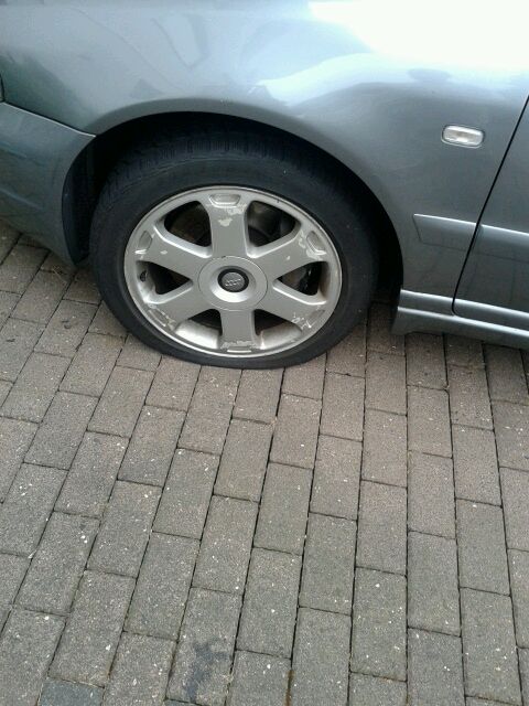

Weiß jemand was es ungefähr kostet wenn man Felgen aufbereiten lassen will die aussehen wie das Bild im Anhang ?
Das ist ne gute Frage, bin jetzt nicht vor Ort um noch mal genau zu gucken, aber für mich sieht das so aus als ob die irgend ein Idiot über den Boden geschliffen hat.
Theoretisch sollte neuer Lack reichen.
Allerdings bekomme ich bei ebay schon welche für Ca. 300€ die wesentlich besser aussehen, des weiteren habe ich noch ein Ersatzreifen der wie neu ist das heißt ich würde sowieso nur 3 aufbereiten lassen und dann auf den Ersatzreifen ein neuen Winterreifen aufziehen und den drauf machen.
Wenn es Pro Felge 50€ wären, wäre das okay, bei allem was mehr ist, weiß ich nicht ob es sich lohnen würde.
Also für mich siehts auf dem Bild aus als würde nur der Lack abgehen.
Kannste selbst neu machen, kommste auf jeden Fall am günstigsten.
Hab ich neulich mit nem Kumpel zusammen für die Passat-Felgen seiner Frau gemacht, ist echt gut geworden, sehen aus wie neu (bis auf die Farbe^^).
Wie habt ihr das gemacht ?
Komplett abgeschliffen und neu lackiert ?
Würde dann evtl. direkt in Wagenfarbe Lackieren.
Wäre Plasti Dip keine Alternative?
Ne sowas will ich nicht, ich mach meine Felgen bevor sie wieder drauf kommen immer mit dem Hochdruckreiniger sauber und ich denke nicht dass es dem stand hält.
Reifen runter, Abbeizen, in Farbe nach Wunsch Pulver beschichten wenn es gut aussehen soll. Kostenpunkt kann ich wenig zu sagen, habe den ein oder anderen Bekannten wo ich das machen lassen kann.
Für Winterreifen würde ich aber auch Plasti Dip nehmen. Matt schwarz und fertig.
