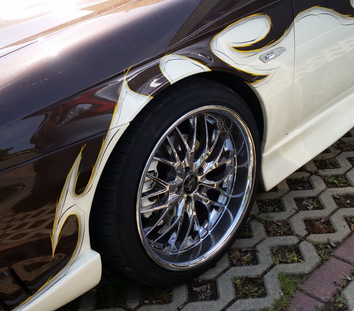

1) Sommerräder
Bin letztens auf folgende Felgen aufmerksam geworden:
Barracuda Voltec T6 (Anhang)
Die gefallen mir optisch sehr (auch wenn ich kein Tuner bin).
Nach einer kurzen Recherche scheinen diese aber nicht auf meinem Audi zu passen.
Das Auto (der Skoda auf dem Foto) hat R18/40-Felgen.
(Die gleichen würden auch für mich in Frage kommen - nur 245er-Reifen statt 225er).
Die Frage ist, ob ich "nur" ein Gutachten benötige oder ob die allgemein nicht passen.

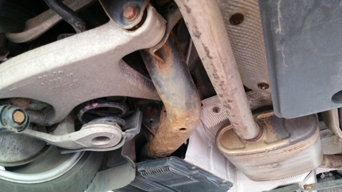

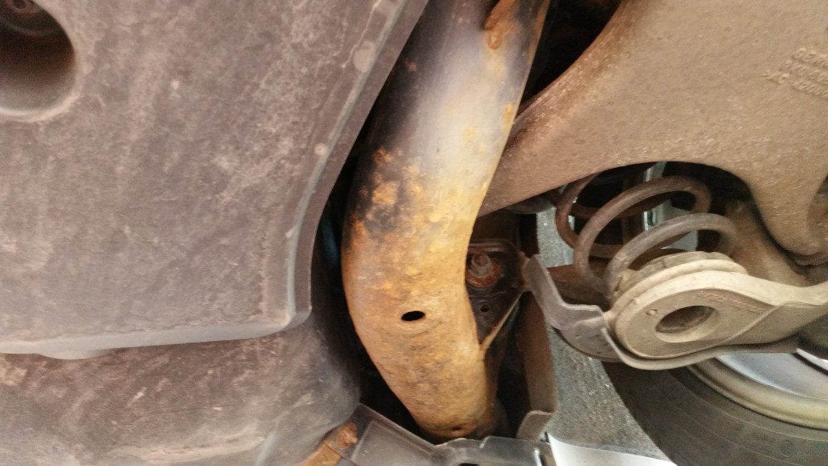

2) Rost an den Achsen
Als ich letztens in der Werkstatt war (wollte einfach mal drunterschauen)
sah ich, dass die Achsen ziemlich angerostet sind.
Das Auto bekam September 2016 TÜV - wie es damals aussah, weiß ich nicht,
da ich es erst danach kaufte.
Meint ihr, dass eine normale Werkstatt das in 2 bis 3 Stunden relativ gut hinbekommt?
Selber machen kann ich es nicht, da ich keine Hebebühne habe.

der Rost ist bisher noch optisch, da würde ich mir vorerst weniger Gedanken machen würde ich meinen
Hallo zusammen!
@Siri:
Das ist relativ ungünstig.
Läuft mMn. auf ein §21er-Gutachten einer technischen Prüfstelle ("die Organisation, die regional die Führerscheinprüfungen abnimmt") samt Besuch bei der Zulassungsstelle hinaus.
Zulässige Zubehörräder in der Größe scheint es schonmal zu geben.
Problematisch könnten die für das Gutachten benötigten Unterlagen werden, so die Räder technisch (insbes. Festigkeit) denn geeignet sind.
Wenn du die wirklich fahren willst, dann frage mit genaueren Fahrzeug-/Raddaten nochmal bei der technischen Prüfstelle des Vertrauens und / oder SEAT nach, um eine ggf. doch vorhandene Freigabe (schriftliche Bestätigung?) zu prüfen bzw. vorzulegende Unterlagen zu spezifizieren.
Ich würde mir überlegen, so es auf ein (womöglich subjektiv eher teures) Gutachten hinausläuft, die Räder mit dem Fahrzeugwechsel ebenfalls zu tauschen (Verkaufen & andere holen).
@Nightmare85:
zu 'Barracuda Voltec T6 auf Audi A5 8T':
Aus der Reihe gibt es wohl (nach Kurzrecherche; ich habe natürlich nicht alle Gutachten durchgelesen...) einige Exemplare mit entsprechenden Teilegutachten.
Du musst aber die richtigen auswählen.
1.) Immer 'NLB 66.6' (57.1 dürfte zu klein sein und nicht passen).
2.) Es scheint, als wären nur geringe ET (um die 25-30mm) ohne Spurplatten drin. Jedenfalls ist ein A5 Coupé in einigen Teilegutachten von Rädern mit größerer ET i.V.m. Spurplatten (Distanzscheiben) zu finden.
Also: z.B. "Voltec T6 H067 9.0x18 NLB 66.6 ET35+10mm kpl..pdf", also die "9.0x18" unter "LK 5x112" auf der Gutachtenseite.
Oder ohne Spurplatten z.B. "Voltec T6 H067 8.5x19 NLB 66.6 ET30 kpl..pdf", somit unter "8.5x19" zu finden und selbstverständlich gleicher "LK 5x112".
Für alle weiteren möglichen Räder einfach 'mal die entsprechenden Gutachten durchsuchen.
Natürlich immer nochmal prüfen, ob da auch wirklich dein Typ von Fahrzeug drinsteht und mit welchen Auflagen die Räder daran und die Reifen verbunden sind!
Gerade die Auflagen solltest du dir schon vor dem Kauf gut ansehen (können von Rad zu Rad variieren) und ggf. (Stichwort Reifen-(=Gummi-)Wechsel) im Hinterkopf behalten, dass da etwas war.
zum Rost:
Wenn das nur oberflächlich ist (vgl. fXa), ist das erstmal halb so wild.
Die Frage ist natürlich auch, wie lange es nach einer Maßnahme dauern würde, bis es wieder so aussieht.
Aber das wissen andere sicher besser, was hier zu empfehlen wäre.
(Säubern und schön fett konservieren, ohne die Wasserabflussbohrungen zu verstopfen? Und was kann man von innen tun?)
