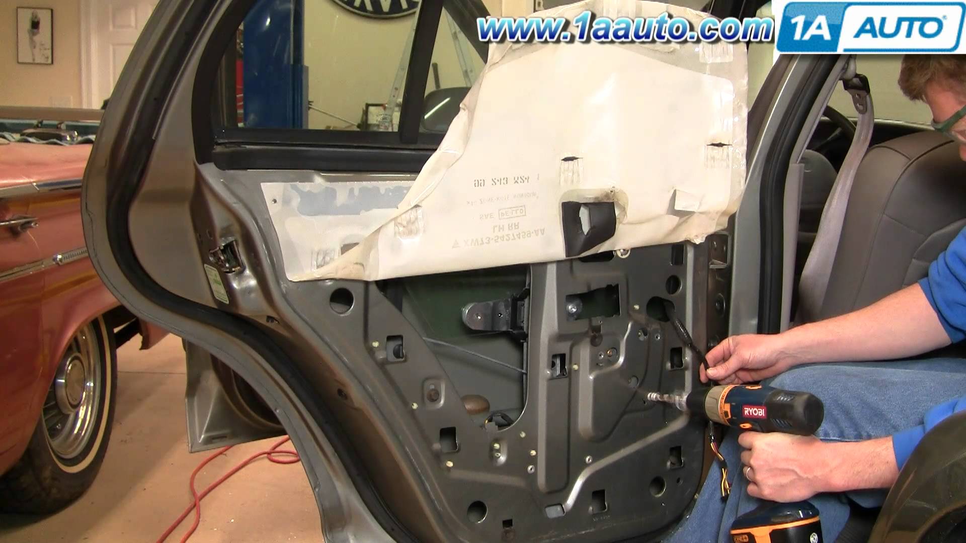

Mag etwas spezifisch sein, aber ich muss den Window Regulator von meinem 2010 Ford Crown Victoria ersetzen. Dummerweise liegt mein Werkzeug in Deutschland.
Kann jemand an diesem Foto: maxresdefault.jpg erkennen welche Werkzeuge ich dafuer brauche? Normalerweise wuerde ich mir einen regulaeren Satz Schluessel und Knarre mit entsprechenden Aufsaetzen kaufen, aber ich bin mir nicht sicher wie weit ich damit komme. Ich habe wenig Lust einen Nachmittag darauf zu verwendenden die Tuer auseinanderzunehmen um letztlich an einer Schraube zu scheitern. Irgendwelche Ford-Experten anwesend?
