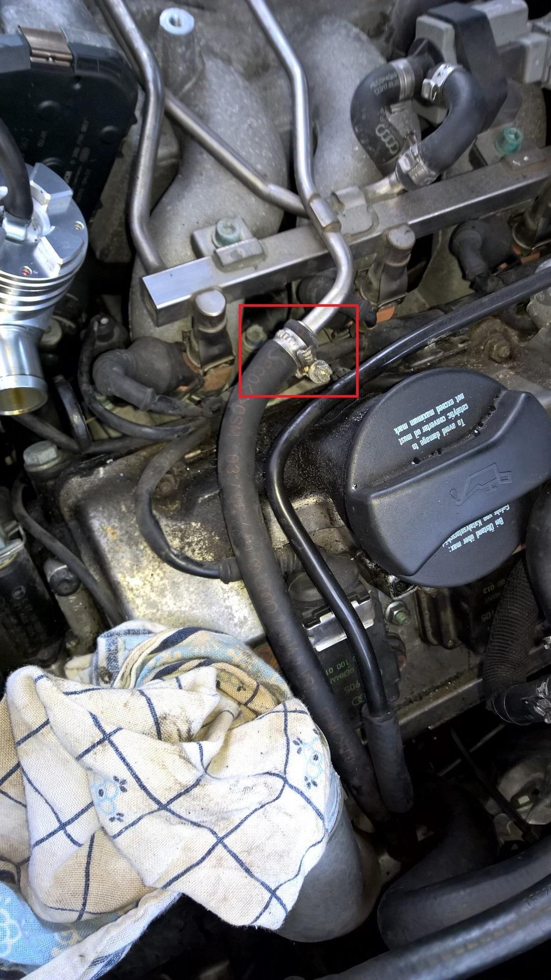

Kann ich die Schelle von dem Schlauch da überhalb vom Öleinlass ab machen ohne das mir alles mögliche entgegen kommt ?
Müsste zur Einspritzanlage gehen.
Ich muss den ab machen damit ich an die letzte Zündkerze komme.
Mach einfach. Es ist ja kein Diesel wo er Luft ziehen könnte. Halt den Schlauch hoch und stopf irgendwas hinein damit der Kraftstoff nicht raus kommt.
Wo geht der denn eigentlich ran?
Hl hat sich erledigt mit viel fummelei ging es auch so
