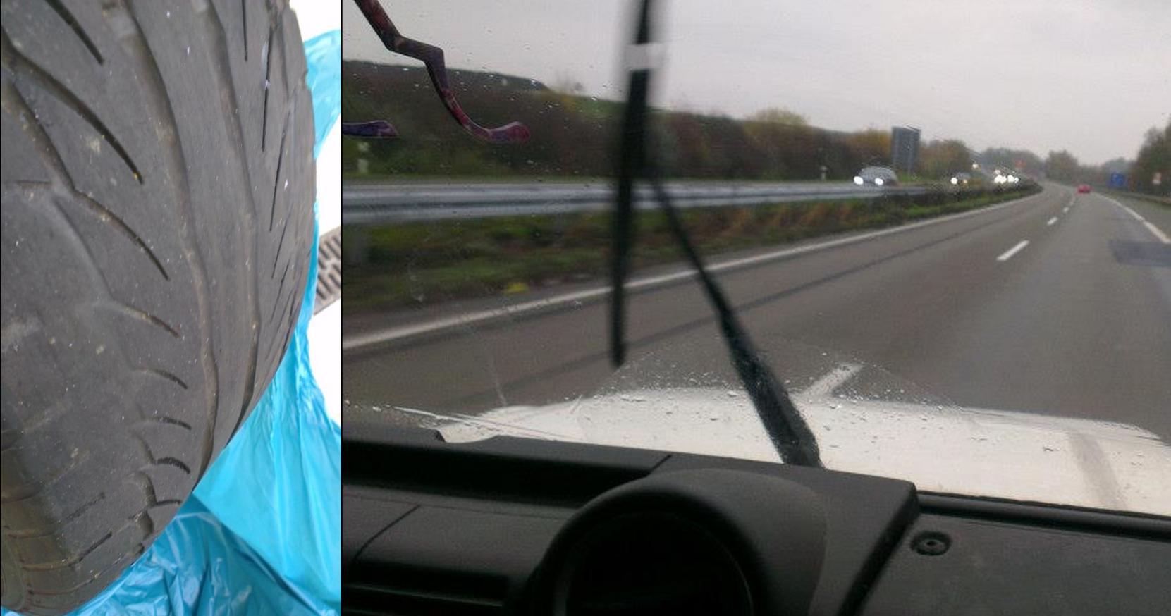

Normal nicht, das hier ist ohne ABS von rund 200 auf 100km/h
