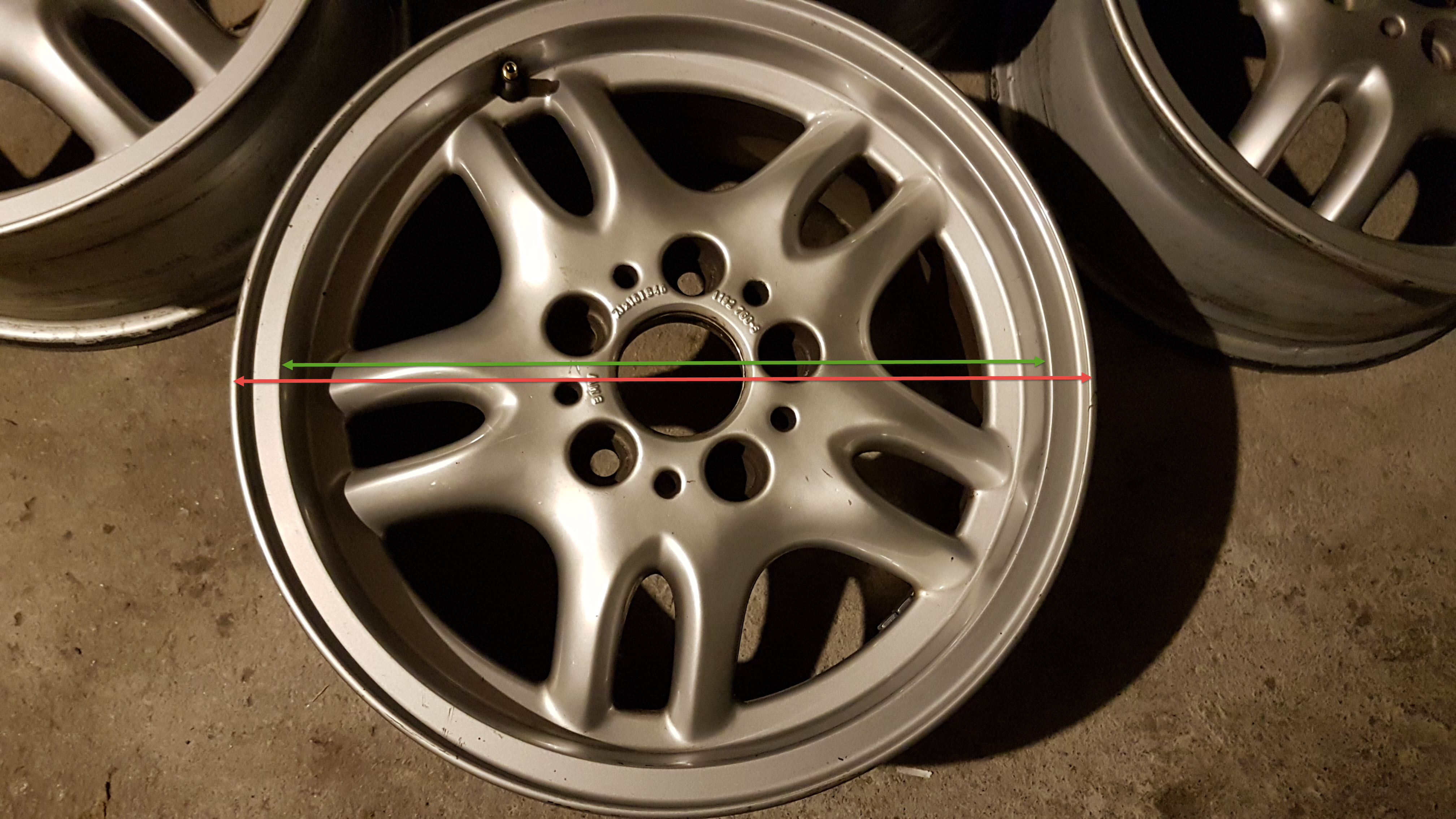

kann mir jemand erklären wie man Zoll der Felge misst? Ist es die grüne oder rote Linie?
Beide ergeben keine passende Angabe für den Zoll. Rot ist 43.5cm und Grün 39.5cm. Ist das jetzt eine 16 oder 17 Zoll Felge?
Dort wo innen auf der Felge der Reifen aufliegt. Also keine deiner Linien. Normalerweise steht aber auch irgendwo auf der Felge was drauf. Und wenns nur die KBA-Nr. ist.
Edit: Das seh ich ohne Messen und aufm Foto, daß das eine 7x16 ist.
ok, ich glaube dir jetzt einfach mal dass es 16 zoll sind. :)
ja habs erst jetzt gesehen. Steht etwas mit x16 drauf.
Sorry, nochmals eine blöde Frage. WOher weiss ich ob das eine Alu oder Stahlfelge ist? Ich kenne den Unterschied nicht :D
