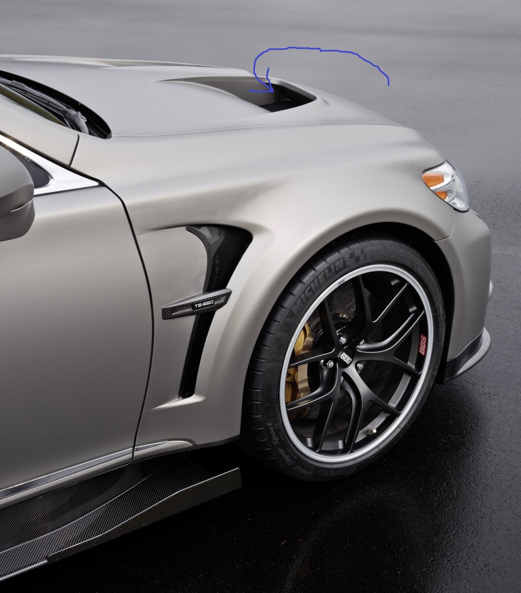

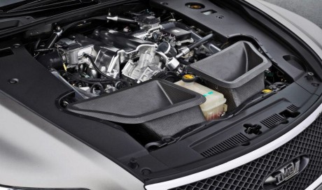

hab mal ne Frage zur Luftansaugung
wenn die so angesaugt wird wie hier:
lexus_ts_650_toyota_motorsport_concept_00i-1128-460x272.jpgtmg-ts-650-lexus-ls-concept-car_100410249_l.jpg
und der Fahrtwind geht über die Motorhaube
ist das nicht eher negativ?
Also das da quasi eine Art Kamineffekt auftritt und die Luft aus diesen... "Löchern/Trichtern" wieder rausgesaugt wird
Servus.
Passt doch. Vorne in die Front rein, durch die Kühler durch und oben auf der Haube wieder heraus.
Vorteil: Du bekommst so einen höheren Durchsatz und verringerst zugleich den Luftwiderstand, da die Luft nach den Kühlern nicht irgendwo aus dem Motorraum heraus muss sondern gezielt heraus geführt wird.
Grüße ~Shar~

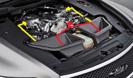

Hey fanatiXalpha,
nein, das hast du falsch verstanden.
Oben raus, nicht (wie du eingezeichnet hast) rein! Luftzufuhr (also 'rein') dann [wrsl., wo auch immer die Ansaugbrücken sitzen] durch den Grill in der Front. (Edit: 1. Pic hier.)
Shar hat das gut beschrieben - ich schlage vor, du liest den Post noch dreimal durch und machst dir nach jedem Durchgang zwei Minuten lang darüber Gedanken.
(Das ist ernst und garnicht böse gemeint!)
Deine Eingangsüberlegung mit dem 'heraussaugen' war von daher mMn. nicht verkehrt. :)
Grüße,
cb-leser
P.S.: gelb = Luft f. Verbrennung (von unterhalb der großen Luftführungen);
rot = Luft f. Kühlung (durch Motorhaube raus);

okay, ich kann mir jetzt so halbwegs vorstellen, wie ihr das meint
aber tragen diese Öffnungen wirklich so gut zur Kühlung bei?
ich mein, da vorne ist der Kühler, aber diese Hutzen oder Luftführungen werden nach vorne hin ja kleiner und damit würden sie nicht so viel vom Kühler abdecken um die Luft da rauszuführen
zudem hat der Motor ja auch noch seine Luftführung...
wäre interessant für mich Bilder mit weniger Abdeckung usw. zu haben
dann würde ich es eher sehen als glauben^^
Möglicherweise täuscht das Bild.
Ich habe das Fahrzeug oder etwas vergleichbares noch nicht wirklich gesehen, könnte mir aber vorstellen, dass (zum 'Sammeln' der Luft) das ganze unten mehr in die Fläche geht.
Zur Kühlung (und das ist mWn. der Hauptgrund) trägt das Ganze insofern bei, als dass die zur Kühlung benutzte Luft (teilweise) sofort abgeführt und nicht in den Motorraum eingeleitet wird.
Die Luft staut sich außerdem nicht im Motorraum, sondern kann (ohne viel Widerstand, wahrscheinlich auch eben durch den Sog) einfach nach oben weg -> höherer Luftdurchsatz => stärkere Abkühlung.
Siehe (alles) ebenfalls Shars Post. :freak: (!)

Servus.
@ fanatiXalpha:
Vielleicht machen es das Bild noch etwas deutlich.
Rot bis Lila ist die Luft zur Kühlung der Kühler in der Front, wobei Blau die ungefähre Position des bzw. der Kühler (Wasserkühler, Ladeluftkühler, Kondensator und ggf. noch Getriebeölkühler) markiert.
Gelb ist die Luft zur Kühlung der Bremsanlage.
Die Luftführung zur Motorhaube hin wird breiter, um die Strömungsgeschwindigkeit der Luft, die von den Kühlern kommt zu beeinflussen (langsamer).
Grüße ~Shar~
