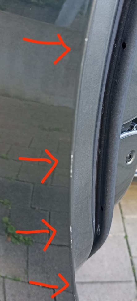

Hallo, an meinem Opel Astra ist an der Kante der Fahrertür ein einigen Stellen der Lack abgeplatzt.
Wo das her kommt, keine Ahnung.
Aber du unten drunter weiß ist, sieht das total bescheuert aus und ich sehe es jedesmal beim Einsteigen.
Das kann ich am besten mit einem Lackstift korrigieren, zb von Lackstift24.de oder was meint ihr?
THX
Klar, mit ein bisschen Fingerfertigkeit geht das. Nur bitte nicht mit dem fetten Pinsel der in den Lackstift integriert ist sondern mit einem 00-Pinsel oder einem Lacktupfer. Vorher gut säubern und entfetten.
Und nicht streichen, sondern einfach nur auf die Schadstellen langsam auftupfen bzw einfach die Pinselspitze auf die Schadstelle halten und ganz leicht wieder abheben. Mit ein wenig Ruhe dabei wirst Du gut sehen, das die Farbe von der Pinselspitze in die Schadstelle rüberläuft und den Krater im Lack auffüllt ohne das Du mit dem Teil gross rumwedeln musst.
Beim trocknen verliert das ganze auch wieder einiges an Volumen, kann also sein, das Du mehrmals ran musst.
Gerade jetzt bei dem Temperauren: Lackstift nicht die ganze Zeit offen lassen. Gut schütteln, mit dem anderen Pinsel kannst Du einfach genug Lack von dem eingebauten Pinselstiel abnehmen, wenn Du das ganze nur 1-2cm rausziehst. Das ist kleckerfrei.
Je nach Geschick kann das ganze hinterher auch wieder vernünftig aussehen - man könnte noch mit Klarlack weiter auftupfen, anschliessend wieder runterschleifen und polieren, das wird dir aber evtl zu viel Aufwand sein.
Nicht unbedingt zu viel Arbeit sondern keine dbzgl. Fachkenntnisse.
Ich schau mal nach der Farbnummer und bestelle einen Lackstift und dann Mal sehen wie weit ich damit komme.
Danke
Das dachte ich mir, schon klar, aber trotzdem weiß ich nicht wann und wo, denn ich bin alleiniger Fahrer und die Tür ist noch nie auf etwas getroffen.

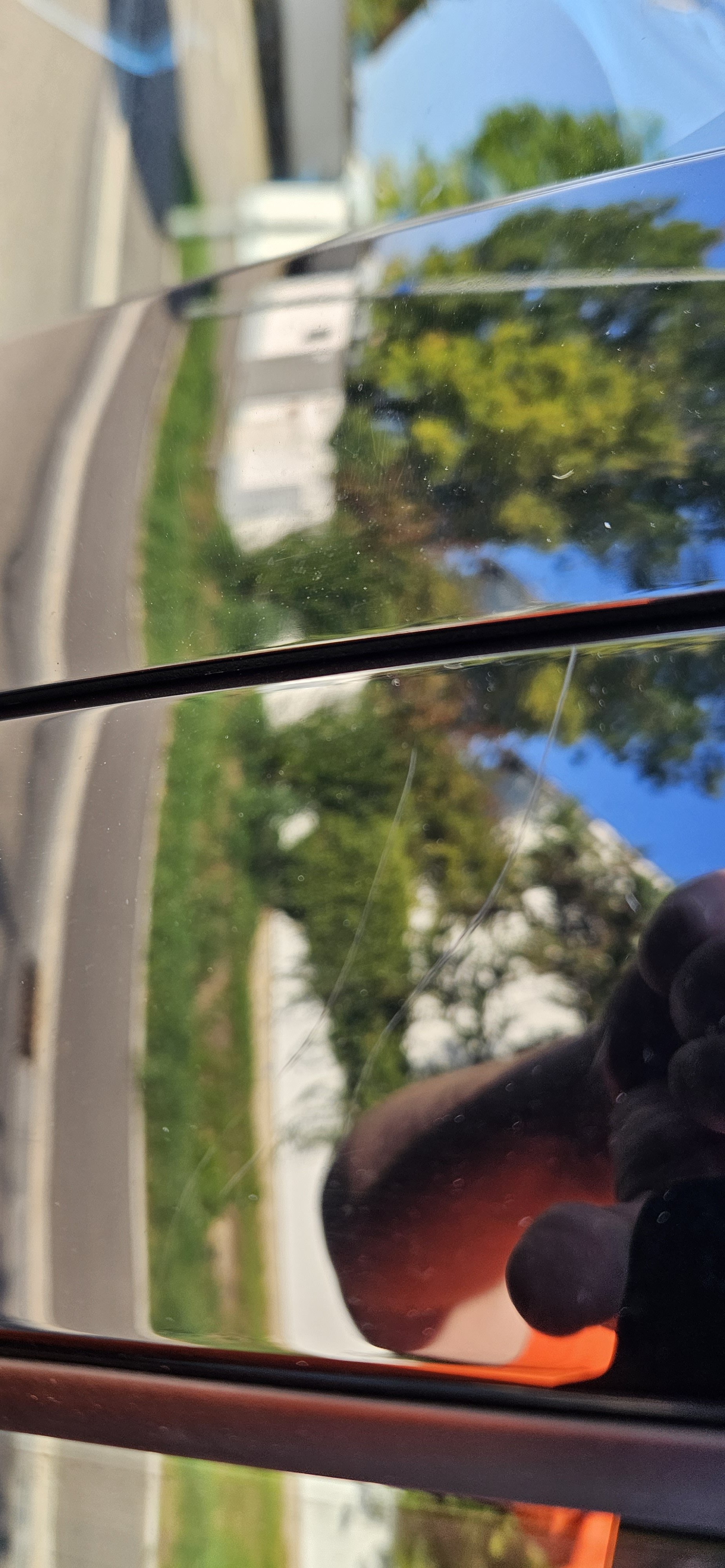

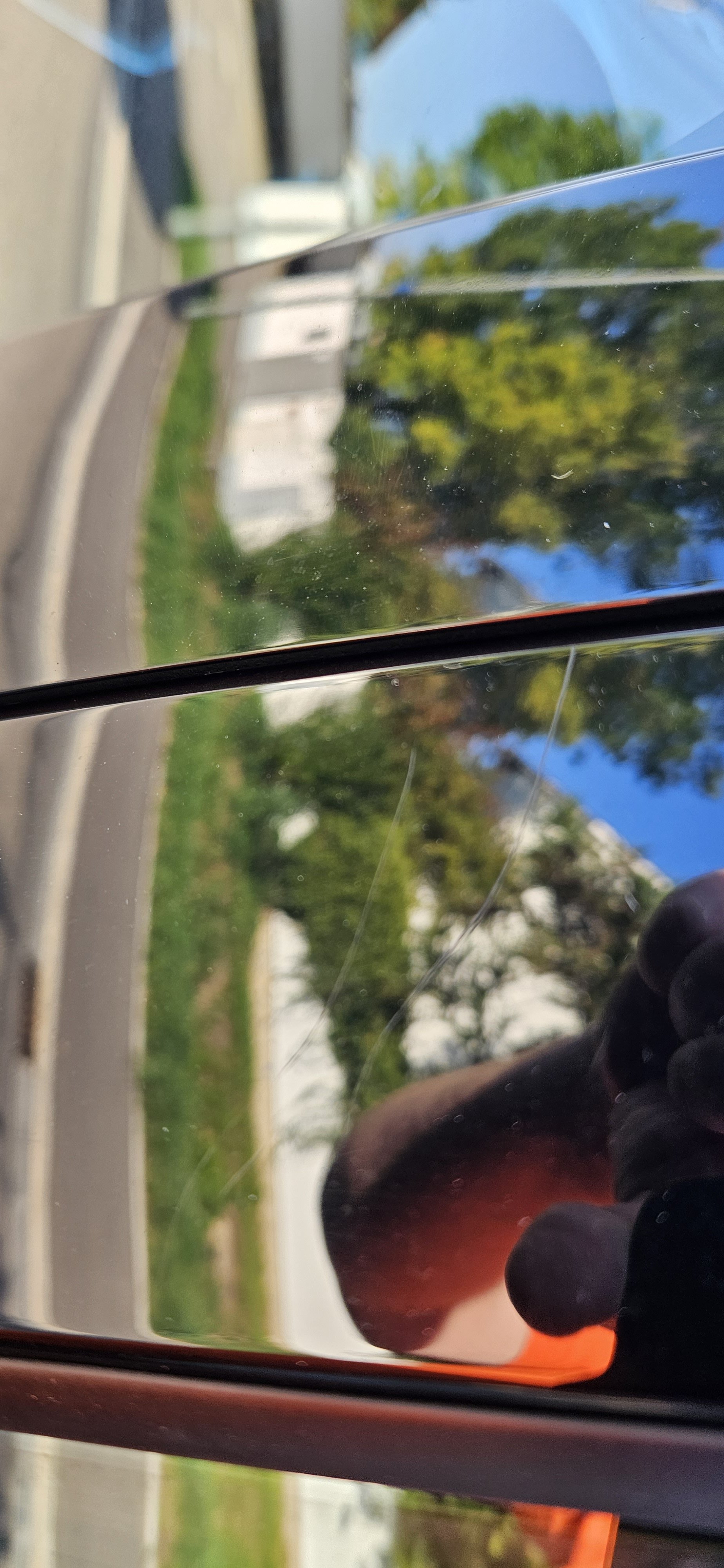

Hio,
Ich hab an der B-Säule Kratzer im Kunststoff. Kann ich die mit Menzerna SuperFinish 3500 rauspolieren?

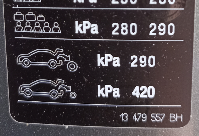

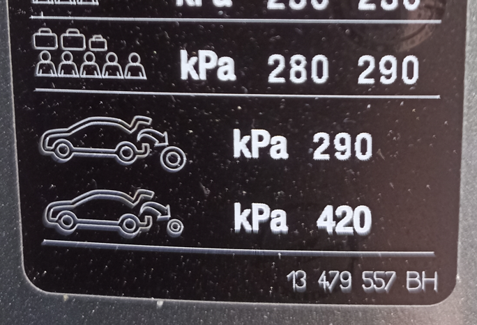

Laut lackstift24.de befindet sich der Opel Farbcode hier:
Das hier ist mein Typenschild:
Da gibt es keine Nummer mit Z und mit den Zahlen 13 479 557 BH komme ich auch nicht weiter.
Kann mir jemand sagen wie oder wo ich den Farbcode finde, damit ich den passenden Lackstift kaufen kann.
THX
Bin kein Opelfahrer, manch andere Hersteller haben das Schild aber im Motorraum oder im Einstiegsbereich unterhalb der A-Säule. Ggf noch mal genau nachschauen oder den nächsten Händler fragen, der wird dir das auch sagen können.
