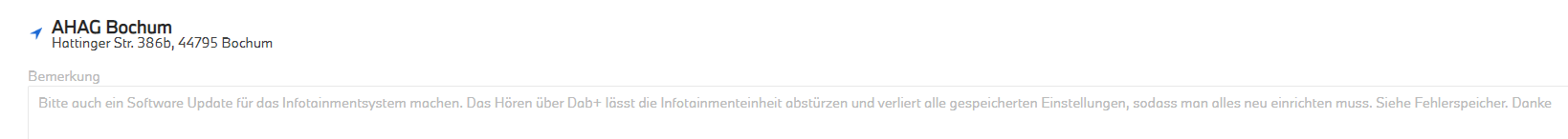

Kann mir jemand von euch einen BMW-i Vertragshändler im Ruhrpott empfehlen - der nicht AHAG heißt, weil der eine Service-Enttäuschung ist.
TL;DR
Hatten vor gut 3-4 Wochen das Phänomen, dass Radio BOB über DAB+ das Infotainment des i3 hat abschmieren lassen und damit einhergehend beim Reboot die Werkseinstellungen geladen hat - also alle Einstellungen, Ziele weg im Navi, alle Sender, verbundenen Handys, Fahrer und was sonst noch so gespeichert ist, dass ich vergesse aufzuzählen.
Hauptproblem aber war, direkt danach konnte das Auto nicht geladen werden. Meine Frau kam mit der Restakkukapazität nicht nach Hause, hat 2 Ladesäulen/4 Ladepunkte, unterschiedliche Ladekarten probiert - ohne Erfolg und an der Aral Pulse Station stehen wir öfter und auch andere haben da problemlos geladen, inkl. der Ladepunkte, die sie probiert hat. Ende vom Lied, der Wagen stand 2 Tage bei ihren Eltern herum, wurde dann am verlängerten Verlängerungskabel mitm Ziegel für 2h angeschlossen - kein Problem und danach auch nie wieder an irgendwelchen Ladern.
Hab den Wagen das WE drauf ausgelesen und es waren nur Fehler vom Navi reboot/reset zu finden (hab leider keinen Screenshot vom Bimmerlink gemacht), die zum KM Stand des Reboots passten. Also nix, was aufn Fehler beim Laden hingedeutet hätte. Ärgerlich, aber was solls.
Da im Februar auch 2 Jahre um waren, mussten wir zum ersten Service mit dem i3 - hab den bei BMW Ahag in Bochum gebucht, weil nah dran und da waren fürn KBA Rückruf mitm 3er vor knapp 2 Jahren.
Hab dem Servicemitarbeiter das Problem mit dem Navi und dem Laden erklärt und auch, dass im Fehlerspeicher die Fehler für den Navi reboot/reset sind. Zudem, dass ich nicht der einzige mit dem Problem bin und es auch ein Softwareupdate gibt, dass das beheben soll. Er hat geschaut und meinte nur, dass kein Update für den i3 geplant sei. Beim Abholen meinte er dann, dass man keine Fehler finden konnte und ich mich melden sollte, wenn noch mal was ist bla-blup. Das war am Montag, also vor 2 Tagen.
Hab den Wagen zu Hause nachm Service wieder ausgelesen und die haben stumpf alle Fehler im Fehlerspeicher gelöscht.
Habe auf Motortalk, ner i3 Gruppe und Goingelectric da Diveres zu gelesen, u.a. eben auch das bei jemanden der BMW Servicemitarbeiter im internen System was zu der Problematik gefunden hat und das das nachm Softwareupdate behoben ist. Zeitgleich hat man bei Radio Bob bzw dessen Streamingdienstleister herausgefunden, dass es an einer zu großen Größe der Programmlogodateien liegt, die bei älteren Softwareständen dann zum Absturz führen.
Soll heißen, BMW Ahag ist auf nichts eingegangen und hat sich keine Mühe gegeben, deswegen würde ich bei einem ernsthaften Problem den Händler meiden.

Tatsächlich nichts extra - aber nur Fehler löschen kann man ja auch nicht Fehlersuche nennen

Haben die bei dir deine Beanstandung bei der Werkstatt auch auf der Rechnung / Auftragkarte aufgelistet.
Oder nur "wir schauen in Fehlerspeicher, hängt ja sowieso dran"...
Sowas geht dann unter
Wenn's auf der Rechnung steht, das eine Diagnose durchgeführt wird, müsste lt. BMW Vorgaben auch der Mechaniker einen text zu abgeben was er in der Zeit gemacht hat.
Wenn keine Position wie Fahrzeugtest o.ä. drauf steht hat der Mechaniker für "lau" gearbeitet weil nichts berechnet wurde oder erst garnicht sich damit befasst.

Nope, bei der Abholung meinte der Servicemitarbeiter nur, dass nichts gefunden werden konnte. Beim Termin machen habe ich extra das Folgende in das Freitextfeld geschrieben:Sasi Black schrieb:Haben die bei dir deine Beanstandung bei der Werkstatt auch auf der Rechnung / Auftragkarte aufgelistet.
Die haben halt einfach den Fehlerspeicher gelöscht und das wars.
Preise sind ja relativ, wenn man das Servicepaket bucht, ist ja egal, was die letztlich aufrufen. Die 520€ aus dem Screenshot finde ich für das, was beim Service eines E-Autos gemacht wird, aber definitiv übertrieben. 300-350 sind ja völlig okay. Ich konnte ja anhand der App sehen, wie lange der Wagen woanders stand. Das Ganze hat nicht wirklich lange gedauert.
Aber 0 aufn Kundenwunsch eingehen ist halt bescheiden.
