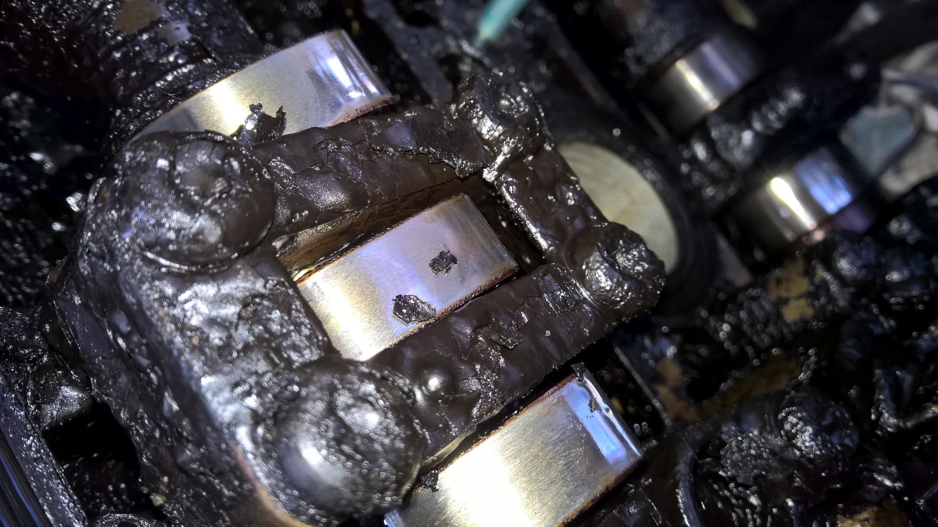

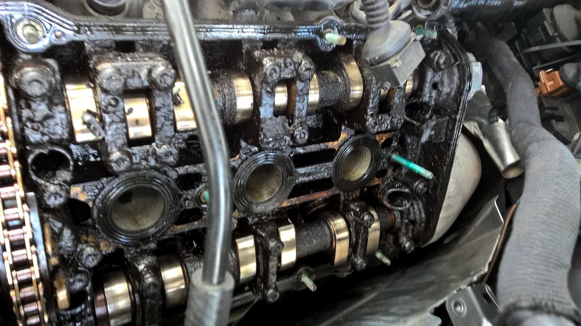

Die Kettenproblematik hängt ganz stark mit dem Longlife-Intervallen zusammen.
fanatiXalpha schrieb:
wie ist das gemeint?
Ich verweise da mal auf das Forum A3 Quattro. Dort wurde das Thema mal ausführlich behandelt. Das Longlife Öl und der lange Intervall setzt den Ketten und den Kettenspannern wohl sehr zu. Da ist auch von verschlammten Motoren die Rede.
Ich kenn mich damit aus ;)
Das betrifft übrigens alle Motoren von VAG. Aktueller Rat hinter vorgehaltener Hand vom Meister des örtlichen VW: 15TKm Intervall bzw. 1x jährlich Ölwechsel bei allen Autos, die man langfristig fahren will.

muss mal meinen Dad fragen, aber ich glaube der hat bei seinem 1,4TSI auch Longlife verwendet
der Wagen ist ja aktuell wegen Kette und Zylinderkopf in der Werkstatt
