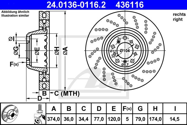

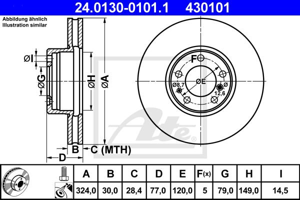

Hey Leute, ich habe da eine etwas kompliziertere Frage und zwar geht es um die Bremse. Angenommen, ich will in meinem 8er eine Bremsanlage vom M5/M6 drin haben. Dazu muss ich mir die Adapter für die Bremssattel anfertigen lassen. Was für Papiere brauche ich um die Anlage dann eintragen lassen zu können? ABE ist natürlich Fehlanzeige, weil es eine Einzelanfertigung ist. Ein Festigkeitsgutachten? Oder was anderes?
Naja, ich sage mal so, der eine oder andere Clubkollege hat ganz andere Bremsanlage eingetragen bekommen und zwar die von SL55 AMG mit einer zweiteiligen Scheibe und 8-Kolbensattel. Dabei ist der Adapter für den Sattel und der Bremsscheibentopf eine Einzelanfertigung.
Die Bremsscheibe vom M5/M6 ist fast dieselbe wie die des 8ers, bis auf einpaar uninteressante Abmessungen, wie hier zu sehen.
Das ist vom 8er:
Und das ist M5/M6:
Ich habe nun bereits mehrfach gelesen, dass du eigentlich ein Bremsengutachten brauchst, um die Bremskraft usw. zu belegen. In dem Zusammenhang konnte man auch immer wieder lesen, dass es Prüfer gibt, die es eintragen, aber die im Zweifel auch ihren Job verlieren könnten.
Ich weiß auch von Leuten, die so die TT RS Bremse am Golf eingetragen bekommen haben, aber ob das dann so 100%ig regelkonform ist ?
So wie ich es verstanden habe, müsstest du an das Gutachten der Bremsanlage von BMW kommen oder von BMW quasi eine Art "Unbedenklichkeitsbescheinigung" erhalten. Beides dürfte nicht ohne weiteres zu bekommen sein.
Oder du fragst einfach mal beim TÜV/Dekra/... Prüfer deines Vertrauens mal nach, ob und wie du das eingetragen bekommst :)
