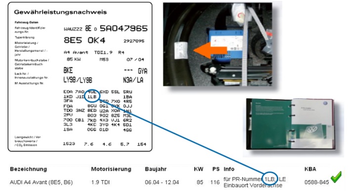

Ein Freund von mir will sich für seine Kiste neue Bremmscheiben und Beläge bestellen. Jetzt gibt's da bei den Belägen mit und ohne Verschleißwarnkontakt. Woher weiss er ob die Kiste so etwas überhaupt hat? Ist fast 20 Jahre alt. :D
Fährt einen Audi A3, Jg98, 1.9Tdi.

Da ist 1 Kabel. Das ist doch von der Bremsflüssigkeit. Ist es wahrscheinlich dass Autos Verschleißwarnkontakte im Jahr 1998 gehabt haben vor allem solche ohne Boardcomputer wie diese Kiste?
Ich muss jetzt bestellen, aber weiss nicht was ich nehmen soll. Ist es schlimm wenn ich ohne Verschleißwarnkontakt bestell, aber das Auto braucht mit? :)
Wenn der A3 8l Verschleißanzeiger hat (elektrisch) müssen die mit gewechselt werden. Sonst leuchtet die Fehlerlampe auf. Man könnte das Kabel auch direckt hinter dem Verschleißanzeiger abknipsen und die beiden Enden zusammen löten. Dann leuchtet keine Fehlerlampe mehr.
An der Bremse ist kein Kabel für die Bremsflüssigkeit. xD
Entweder ABS Sensor oder Verschleißanzeige.
Ihr müsst schon nach sehen.
Schau mal im Checkheft hinten oder vorn ist ein Aufkleber drinn mit Zahlenblöcken. Da müsste eine Pr Nummer mit der PR-Nummer der Teile übereinstimmen.
Der Aufkleber kann auch hinten in der Reserveradmulde kleben.
So etwas in der Art: für PR-Nummer: 1LE,1LN,1ZD
Die Markierung ignorieren die interssiert nicht. So sieht jedenfals der Aufkleber aus.
