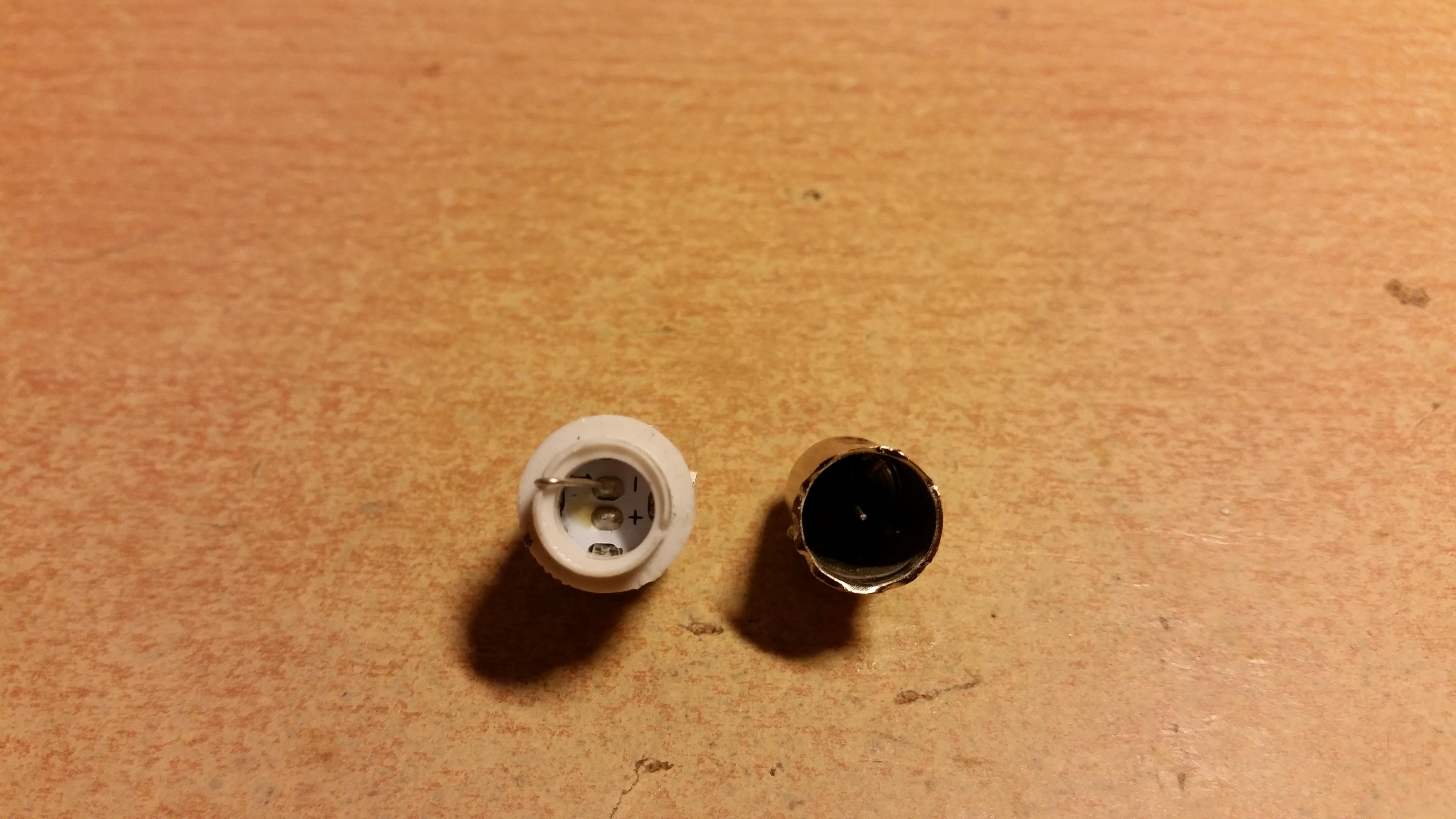

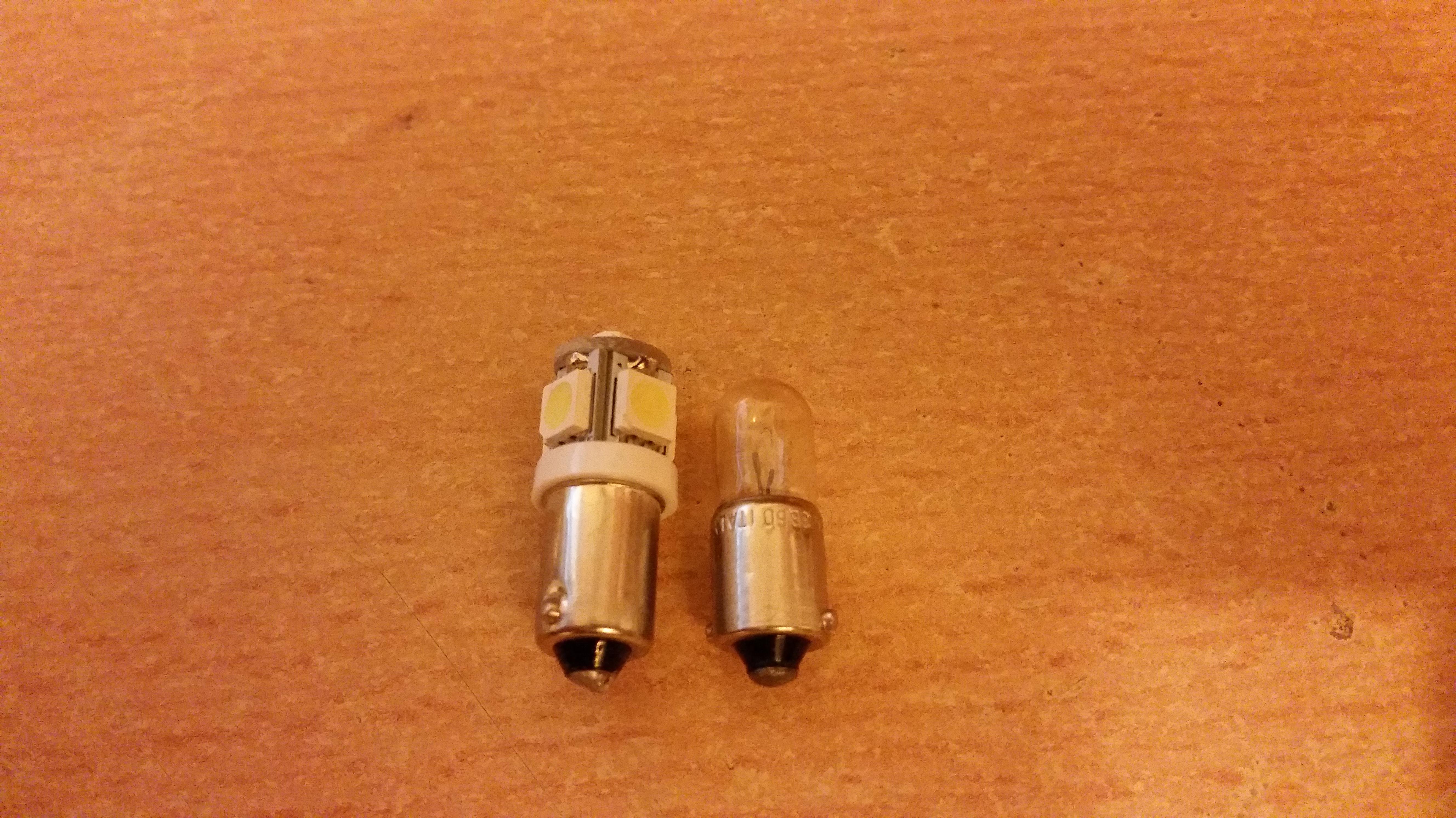

Ich wollte an einem Audi A3 8L, Jg 1998 die Innenbeleuchtung vom hässlichen Halogen Gelb auf weisses LED ersetzen. Das hat auch bei allen Lämpchen wunderbar geklappt, nur bei einem Typ (Sockel Ba9s), da wollen die LEDs nicht leuchten. Sie befinden sich zwischen Fahrer und Beifahrer oben. Ich habe bei ebay mittlerweile seit 2 Monaten schon bei drei verschiedenen Verkäufern die LEDs bestellt und keine geht. Ich dachte bei den letzten zwei die seien kaputt, aber jetzt als die dritte auch nicht geht frage ich mich was hier los ist? Können ja nicht alle bestellten kaputt sein.
Die Halogen funktioniert, aber die LED nicht.
Weiss jemand was ich falsch mache? Der A3 8L 1998 hat doch kein Boardcomputer, der die Stromzufuhr blockiert, weil sie weniger Strom verbrauchen als die Halogen, oder doch? Altes Auto. :(
Die habe ich zuletzt bestellt: http://www.ebay.de/itm/2-Stuck-LED-...181315?hash=item2a523a5643:g:XtcAAOSwnDxUcbwc
Danke
Servus.
Das Erste, was sich schauen würde wäre, ob bei dem Lampensockel vielleicht "+" und "-" vertauscht sind.
Grüße ~Shar~
und wie geht das? Entweder nach links oder nach rechts eindrehen? Oder soll ich den Sockel ausbauen?
Ich habe die LEDs und die Halogen an einer 9V Blockbatterie getestet. Die Halogen geht auf beiden Seiten, sprich wenn unten am Plus ist und die Seite am Minus wie umgekehrt. Die LED leuchtet nur wenn unten am Plus ist und die Seite am Minus.
Wie kann ich die Pole jetzt tauschen?
habs mal ausseinander genommen. Ist schwierig.
