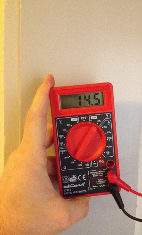

kennt sich jemand mit Multimeter aus? Ich möchte im Auto hinten die Kabel prüfen um herauszufinden welches Kabel für die Blinker zu ständig ist. --> will FFB einbauen. Dabei schalte ich einfach die Blinker ein und prüfe mit dem Multi an welchem Kabel Strom ankommt.
Ich weiss aber nicht wie ich das Multimeter dazwischen halte und vor allem welche Messfunktion? Ich dachte mir die Plusspitze kommt an den Pin und die Minusspitze an die Karosserie.
so ein Multimeter habe ich:
Danke für die QuickAntwort
Etwas verwirrend...
'Korrekt' wäre im vorliegenden Fall mMn. Gleichspannung (also das 'V' links oben, man beachte jeweils die Symbolik unterhalb der 'V') und Messbereich bis 20V.
Allgemeines Blafasel:
Ich weiß nicht, was du genau vorhast, wäre aber vorsichtig.
Wenn 'Blinken' eine Steuergerätefunktion ist, sollten während der Messung die Lampe angeschlossen bleiben.
Sonst könnte das Steuergerät nämlich bemerken, dass da 'nichts' ist und entsprechend reagieren (z.B. mit Ersatzblinklicht oder schlicht Abschalten der 'Lampe').
Analog dazu wäre ich auch sehr vorsichtig, irgendeinen Nachrüstsatz die Blinker schalten zu lassen, wenn das normalerweise ein Steuergerät macht (und / oder Sicherung beachten!) - je nachdem, was du halt vorhast...
Grüße,
cb-leser
Das ist völlig richtig, wenn du eine Plus-Leitung identifizieren möchtest.MIC778 schrieb:Ich dachte mir die Plusspitze kommt an den Pin und die Minusspitze an die Karosserie.
Die im Foto eingestellte ist Wechselspannung mit max. 200V.MIC778 schrieb:[...]und vor allem welche Messfunktion?
Grüße,
cb-leser

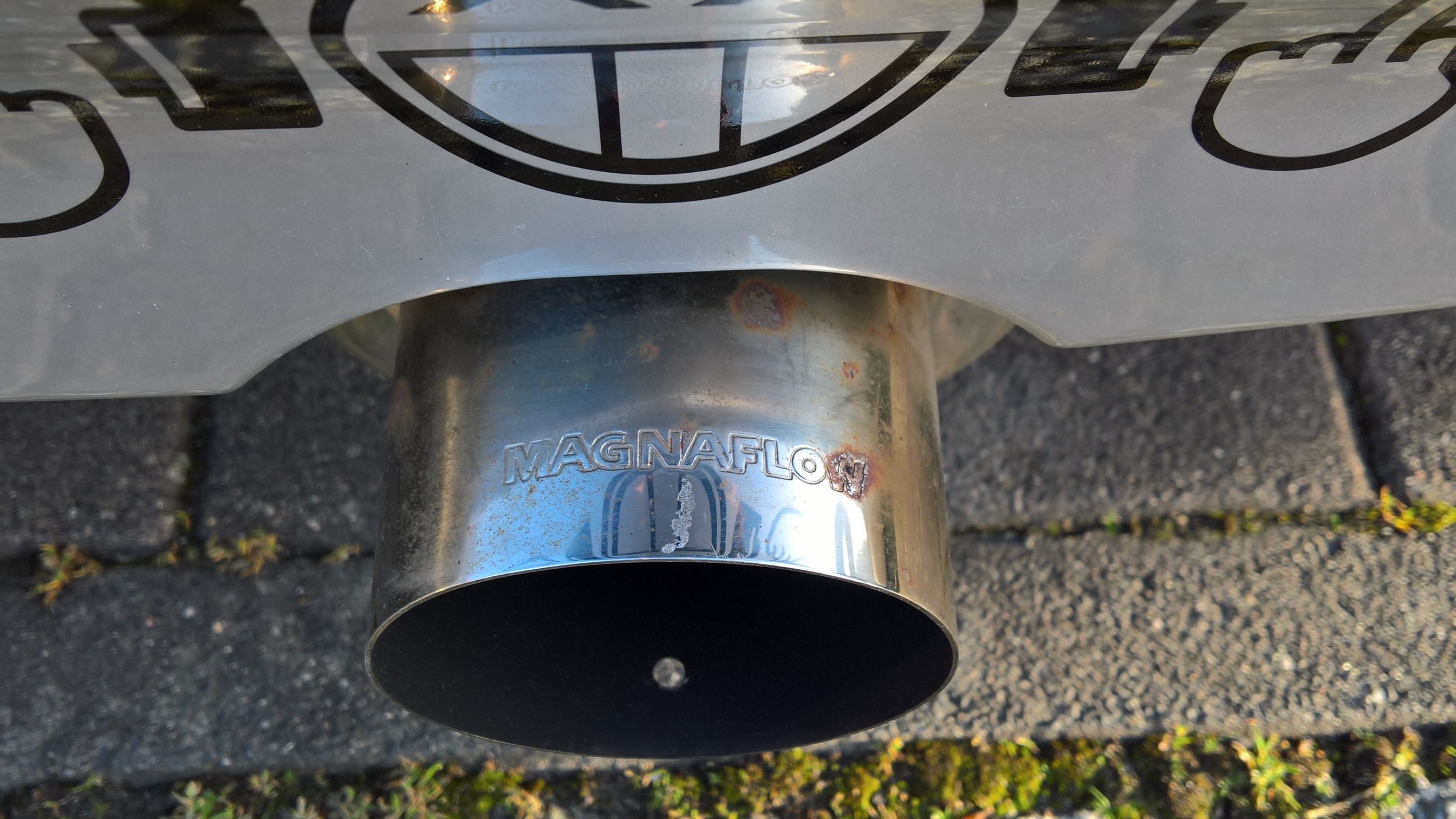

Moin,
Wir haben letztens meinem Reiskocher n Ofenrohr spendiert, wie es sich eben für einen Reiskocher gehört
Leider haben wir beim Schweißen nicht aufgepasst und es sind Schweißpunkte auf das Edelstahl gekommen, dadurch rostet es nun an den betroffenen Stellen, was nicht schön aussieht.
Gibts evtl. irgendwelche Tricks, dass ganze zu behandeln oder ist da Hopfen und Malz verloren ?
Necrol
Captain
- Aug. 2010
- 3.892
Wie lange ist den bei dir "letztens" her?
Das sieht mir so aus als würde das schon zig Wochen vor sich hin gammeln oder das Material ist richtig bescheidene Qualität wenn da so schnell so große Flecken entstehen.
Endtopf drunter weg, Poliermaschine und mit recht groben Schleifpasten anfangen wäre mein Ansatz. Dann entsprechend mit den Schleifpasten feiner werden und schauen was bei raus kommt. Speziell in dem eingeprägtem Schriftzug hätte ich aber so meine Zweifel. Andererseits, außer Zeit hast du bei Teil nix mehr zu verlieren
MetalForLive
Admiral
- Sep. 2011
- 8.336
Mitte Dezember wars.
woodpeaker
- Mai 2014
- 1.320
Das sind aber nicht nur ein paar Schweißspritzern aus. Das Ding gammelt flächig.
Mein Verdach, dass ist gar kein Edelstahl oder minderste Qualität.
Halt mal einen Magneten dran. Wenn Edelstahl, dann bleibt der nicht hängen, ansonsten ist es nur gehübschter Stahl.
Sollte es aber V Stahl sein, dann hilft auch kein Polieren mehr. Die Stahlpartikel haben sich schon mit dem V Stahl verbunden und die Wertigkeit der Stellen entspricht dann normalen Stahl und es gammelt weiter. Abgesehen davon wird dann die Oberfläche ungleichmäßig und das wird dir dann nicht gefallen.
Die Endrohre kosten ja nicht viel. Einfach ein anderes dransetzen.
Necrol
Captain
- Aug. 2010
- 3.892
Edelstahl ist nicht zwingend nicht magnetisierbar. Edelstahl ist auch nicht zwingend Rostfreier Stahl
Die im Sprachgebrauch verwendeten Werkstoffe V2A und V4A (1.4301 und 1.4571) hat es mit den VxA-Bezeichnungen nie gegeben.
Aber das führt irgendwie vom Thema ab.
