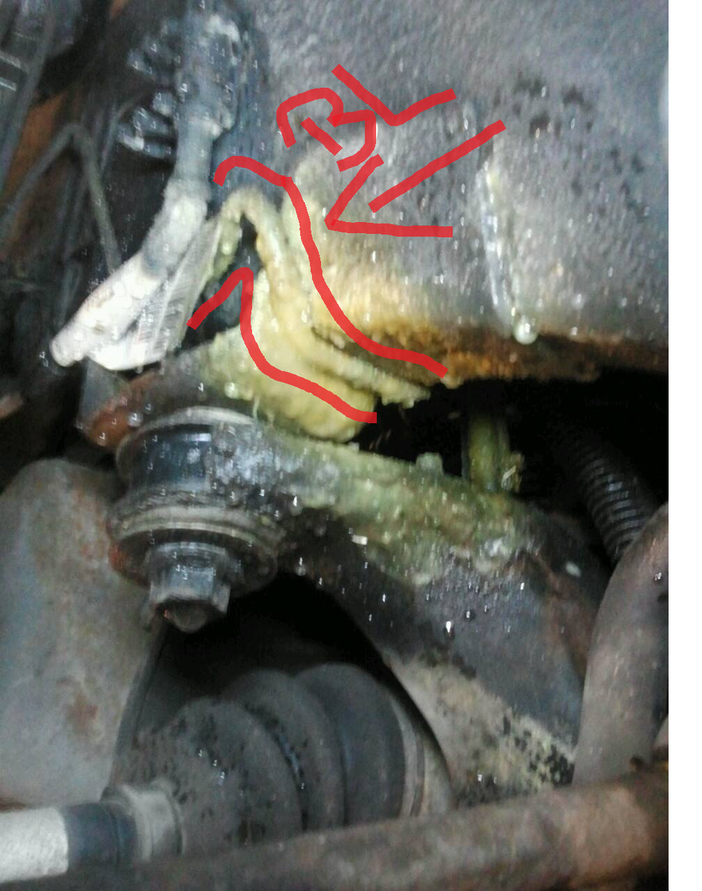

Ich wollte euch nur zeigen, wie ich den ABS Sensor mühsam ausgebaut habe. Musste die Bremsscheiben und den Bremssattel abnehmen. Danach konnte ich mit dem Schraubenzieher und einem Hammer den Sensor von Vorne nach Hinten raushauen. Nach fast 20 Jahren alles voll verrostet und eingefressen. Dann habe ich den neuen Sensor eingebaut und jetzt leuchtet die ABS Lampe nicht mehr ;)
Vor dem Ausbau
Nach dem Ausbau
Lg
Gut gemacht.^^
Es sieht so aus als ob dein Hinterachsbuchse eingerissen ist.
Bei dem ersten Bild mit der Überschrift: Vor dem Ausbau.
