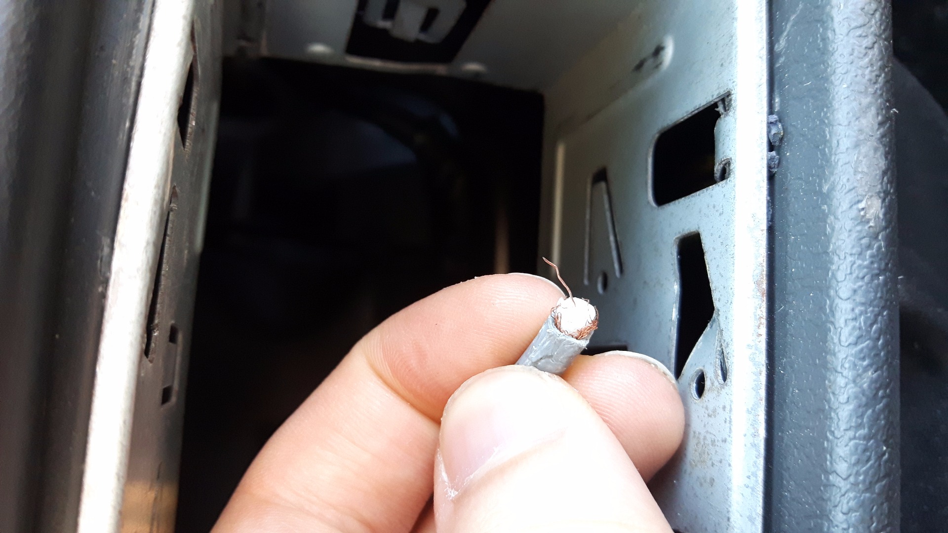

Ich habe einen Corsa B :), bei dem das Radio nicht angeschlossen ist (wusste ich, als ich ihn gekauft habe!). Jetzt würde ich aber gerne mal wieder Radio hören, denn so langsam geht mir die Musik auf meinem USB-Stick auf den Sender...:D
Das Antennenkabel sieht wie folgt aus: 18a165cd59.jpg
Das ist nur ein dünner Draht, also ein mir unbekanntes Coaxialkabel...:freak: Jetzt habe mir noch so einen Adapter gekauft für das Radio, allerdings passt das Kabel dort nicht rein, denn es ist irgendwie kein "dickes" Koaxialkabel wie dieses.
Was brauche ich also, um mein Radio wieder betriebsfähig zu machen? :D
Servus.
Du brauchst einen kpl. neuen Stecker, der dann an dem abgeschnittenen Antennenkabel angekrimpt (+ggf. verlötet) gehört.
Entweder als abgewinkelte Version: https://www.amazon.de/Antennenstecker-crimpbar-ISO-50-OHM/dp/B00NQXNI7U/
oder gerade Version: https://www.amazon.de/Goobay-11404-Auto-Antennen-Stecker-für-Schraubmontage/dp/B000L0ZLT4
Den Adapter, den du hast, ist nur dafür da, um von dem abgewinkelten Stecker auf den Gerade zu adaptieren.
Grüße ~Shar~
edit: Die Litze in der Mitte gehört dann bei dem Stecker in den mittleren Anschluss und das Kabelgeflecht außenrum an das äußere Teil vom dem Stecker (simpel ausgedrückt).
Das Antennenkabel kannst dir wir ein zweiadriges Kabel vorstellen, nur daß die Leitungen nicht nebeneinander sondern ineinander verlaufen. Das weiße etwas härtere Material in der Mitte isoliert die mittlere Ader von der äußeren, die wie eine Kabelabschirmung aufgebaut ist.

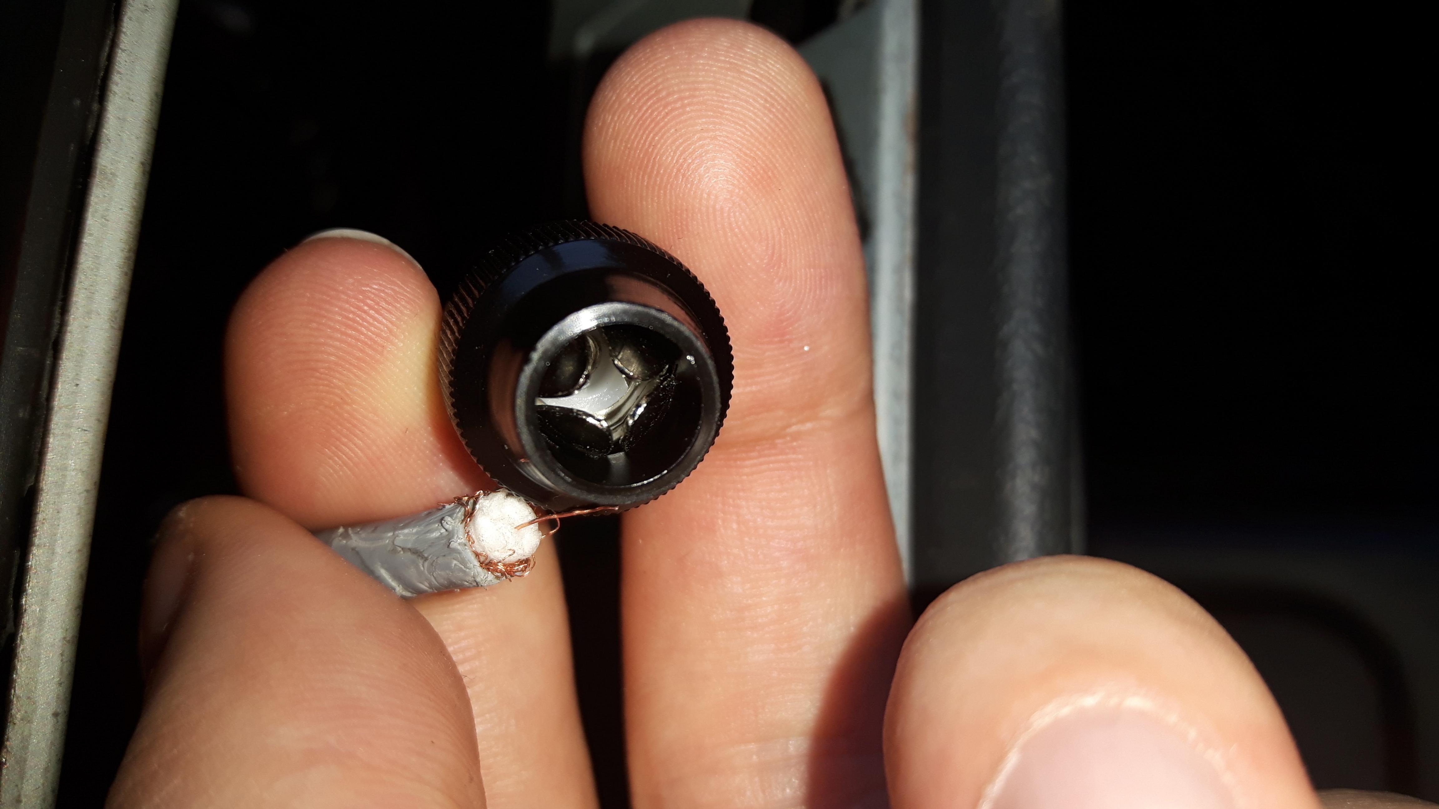

Habe so einen Adapter bestellt, heute bekommen, voller Hoffnung, dass ich wieder Radio hören konnte mich ins Auto gesetzt...und wurde enttäuscht.
Bin ich einfach nur zu blöd dafür oder ist das auch ein falsches Teil? :freak:
Servus.
@KingLM97:
Passt doch.
Die schwarze Rändelschraube abschrauben. Dann kommt der Metallkorb für das außere Kabel zum Vorschein (sieht man auch auf dem Bild).
Die äußere Leitung deines Antennenkabels kommt zwischen die sw. Rändelschraube und dem Metallkorb, den man auf Bild schon etwas sieht.
Innen ist dann in dem Stecker auch die weiße Isolieren und in deren Mitte sollte dann die Anschlussmöglichkeit für die mittlere Ader sein deines Antennenkabels sein. Die weiße Isolierung deines Kabels wird in diesen Metallkorb rein gedrückt und mit der äußeren Leitung deines Kabels und der sw. Rändelschraube verklemmt.
Grüße ~Shar~
