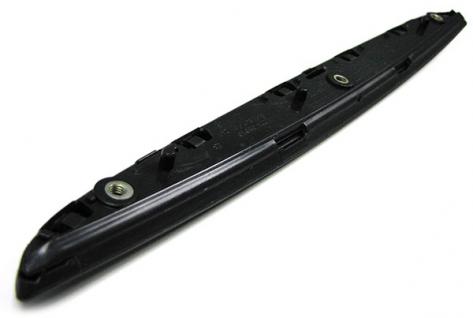

Jemand einen Tipp, wie man eine durchdrehende Schraube raus bekommt, wenn selbst das drunter drücken von nem dünnen Schraubendreher oder ähnlichem da nicht weiter hilft? Ich wollte das Objekt jetzt ungern zerstören, müsste aber halt die Schraube rausbekommen. Gehe mal stark davon aus, dass das Gewinde sich schön mit dreht. Da WD40 etc rein sprühen geht nicht, weil die Schraube noch komplett drin sitzt. Geht sich in dem Fall um eine "Augenbraue" über den Nieren von Bmw, die die E9x Vorfaceliftmodelle haben.
Aber übermüdet in den Feierabend fahren ist scheinbar nicht immer vermeidbar...
Hoffe auch, dass du diesmal mehr Glück damit hast, bin auch sehr auf ein paar Bilder gespannt

Rausbohren und dann Helicoil einsetzen.

Kannste die bei der Kopfgröße nicht mit der Zange packen?

Nein, denn du kannst beim Schrauben gleichzeitig ziehen, was mit dem Schraubenzieher nicht geht.

Sind das Gewindebuchsen (am besten noch aus Plastik) in der Haube? Denn dann zieh einfach herzhaft und gut is. Danach neue Buchse einsetzen und fertig.
Ich hasse diese Sparbrötchenbauweise. Kann man nicht einfach gescheite Gewinde verbauen?

Dann dreht sich vermutlich die Gewindebuchse im Plastik und nicht die Schraube in der Buchse. Da könnte ein Tropfen Sekeundenkleber helfen.
