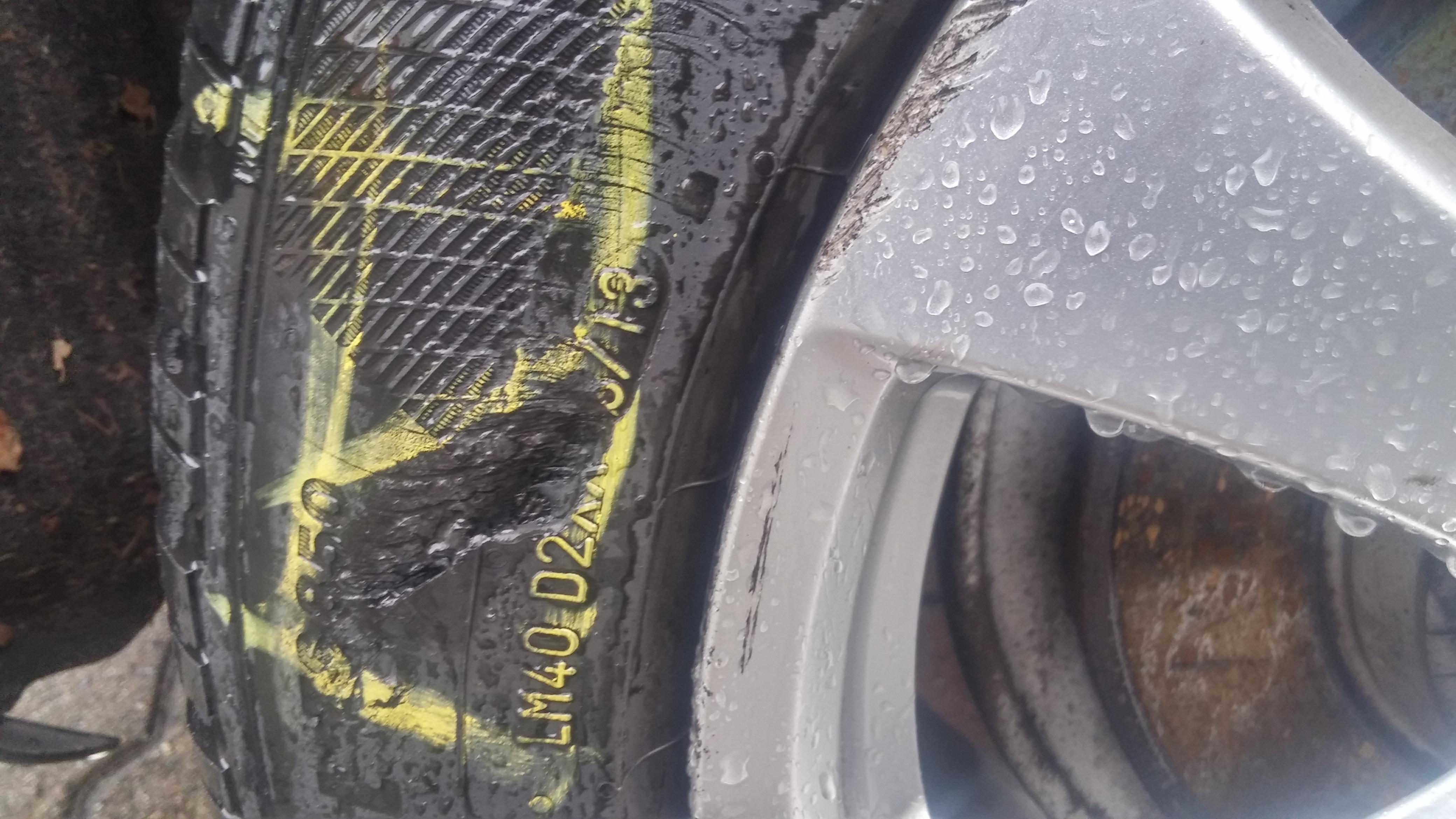

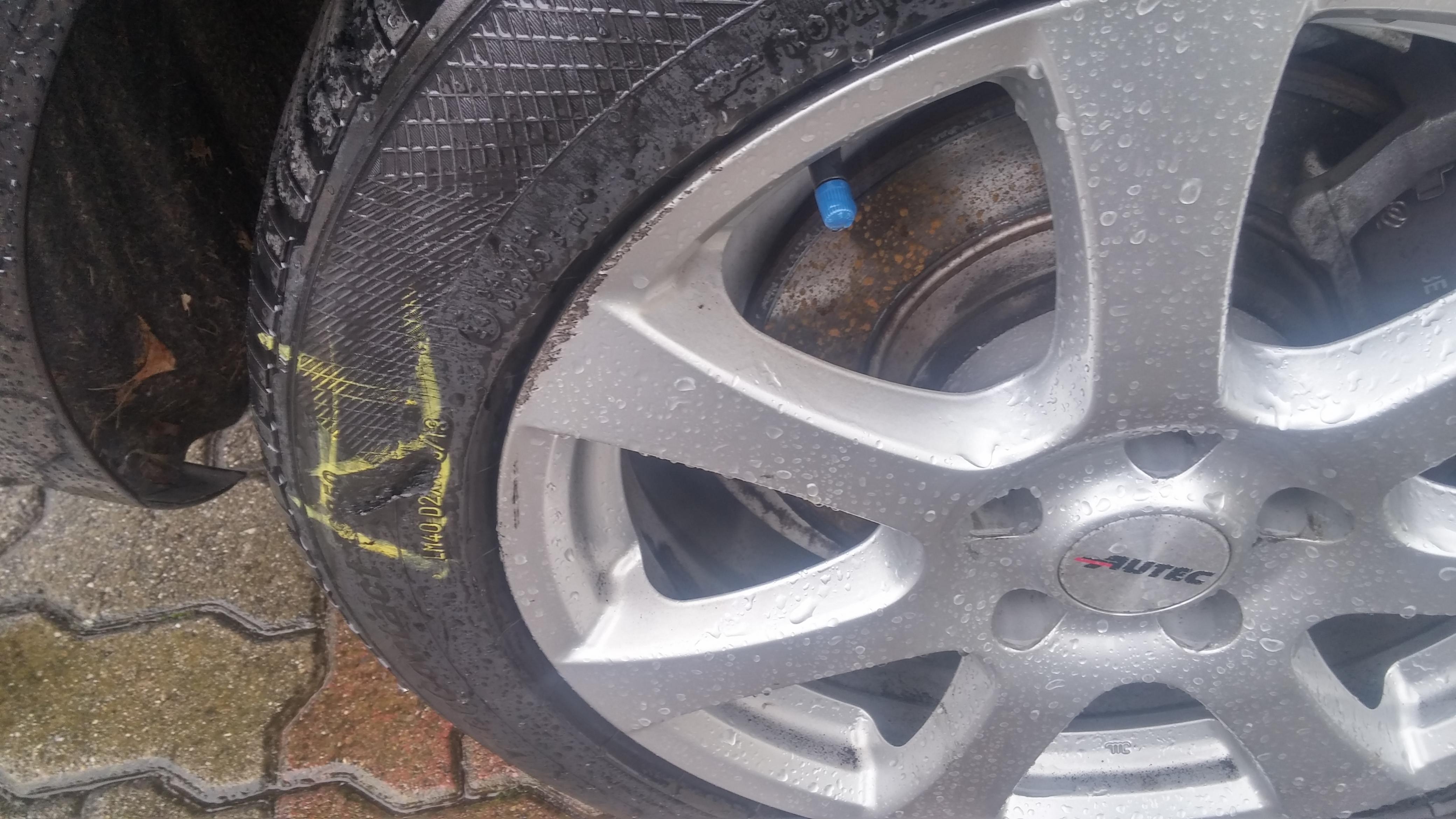

habe mir diesen Sommer einen neuen Gebrauchten gekauft. Jetzt hab ich gestern die Winterreifen draufgemacht, ein Reifen davon ist außen Beschädigt (Schnitt, wahrscheinlich Bordstein..), siehe Foto.
Kann ich damit mit dem durch den Winter? eher nicht, wa? Die Reifen haben einen Winter durch
Auf keinen Fall, der kann quasi jeden Moment platzen.
Was kosten zwei neue in der benötigten Größe? Sieht nicht nach sonderlich teuer aus, also so schnell wie möglich ab zum Händler und bis dahin langsam fahren. (Eigentlich mit dem Reifen gar nicht mehr fahren)
denke mit 70-100 euro sollte ich dabei sein ;)
gut, dann werd ich den nächste Woche tauschen lassen
Sorry, aber Blödsinn.
Da ist weder eine Beule, oder das Gewebe zu sehen.
Jeden Moment platzen ist definitiv übertrieben.
Nach über 8 Jahren in der Motorrad-/Auto-/LKW-/EM- Reifenbranche kann ich sagen, dieser Reifen platzt nicht jeden Moment.
/Edit
Je nach Reifenhändler/Fachbetrieb könnte man den Reifen auch Reparieren.
soso seit wann werden reifen denn an den flanken repariert?
wäre mir ganz neu, muss ja nix heissen, aber ich kenne es nur das die bei nem löchlein direkt in der lauffläche geflickt werden können, gehts richtung aussenkante siehts schon wieder mau aus.
problem bei solchen schäden ist auch, selbst wenn man kein gewebe sieht, kann man den schaden nicht von innen sehen, dort kann das teil sich bereits aufgelöst haben.
das teil muss nicht jeden moment platzen, könnte auch noch jahre halten, oder eben er platzt auf der autobahn bei 180 und man ist tot. dann hat man sich ne menge geld gespart und ist alle sorgen los.
also ist dir dein leben lieb und auch das deiner eventuellen mitfahrer dann wechsel den reifen aus, bestenfalls resreverad drauf und zum reinfenonkel damit.
habe selbst jahrelang bei nem reifenladen gearbeitet wenn da jemand mit sowas ankam wurde dem ein neuer reifen verkauft, die haben auch reifen geflickt aber nur reifen bis H und nur in der lauffläche.
ich will nicht ausschließen das sowas machbar ist aber gesehn oder davon gehört habe ich noch nie.
Nennt sich Heiß-Vulkanisieren.
Es hat aber nicht jeder Betrieb das nötige Fachwissen + das Werkzeug.
Sowas nimmt man ziemlich oft bei Traktoren/LKW/EM her, da man wegen einem Loch in der Seitenflanke nicht gleich den ganzen Reifen entsorgt.
Geht es bei einem LKW Reifen um +-400€ pro Reifen, geht es bei Traktor und EM gleich mal in die Tausende.

Selbst wenn man es (problemlos) reparieren kann, wenn man damit nicht selber mit gutem Gewissen weiter fahren kann, sollte man es sein lassen.
ja ok bei so riesenreifen im nutzfahrzeugbereich macht das auf jeden fall sinn, da werden dann aber auch nicht so hohe geschwindigkeiten gefahren.
n radladerreifen für paar tausend € flickt man dann zur not halt mal, wenn der bei max 30 platzt isses was anderes als wenn oma lieschen in ihrem polo auf der bahn das teil bei + 100 wegfetzt.
ich weiss es nicht genau, könnts mir aber auch vorstellen das es da ne gesetzliche regelung gibt das solche flickschustereien bei autoreifen verboten sind.
Eine gesetzliche Regelung gibt es glaube ich nicht. Aber die wenigsten Unternehmen sind bereit die Produkthaftung für so eine Reparatur was zu übernehmen. Ich hatte vor ein paar Jahren mal ein Loch durch eine Schraube in der Lauffläche propfen lassen. Schon da hatten die mir die Ohren vollgejammert von wegen das machen wir eigentlich nicht mehr und nicht sicher und ausnahmsweise und überhaupt ob ich nicht doch zwei neue Reifen kaufen möchte. Bin dann dort wieder weg und habe es bei einem Agrarunternehmen gemacht, die sonst nur Traktorreifen flicken. Der Reifen hat auf jeden Fall noch einige Jahre gelebt ohne Druckverlust oder sonstige Einschränkungen.
:) Das sagt ja alles aus :)
Hatte das auch mal und der Mechaniker (btw. auch kostenlos gemacht) meinte nur, wenn die Luft die Tage nicht raus ist, hälts :)
