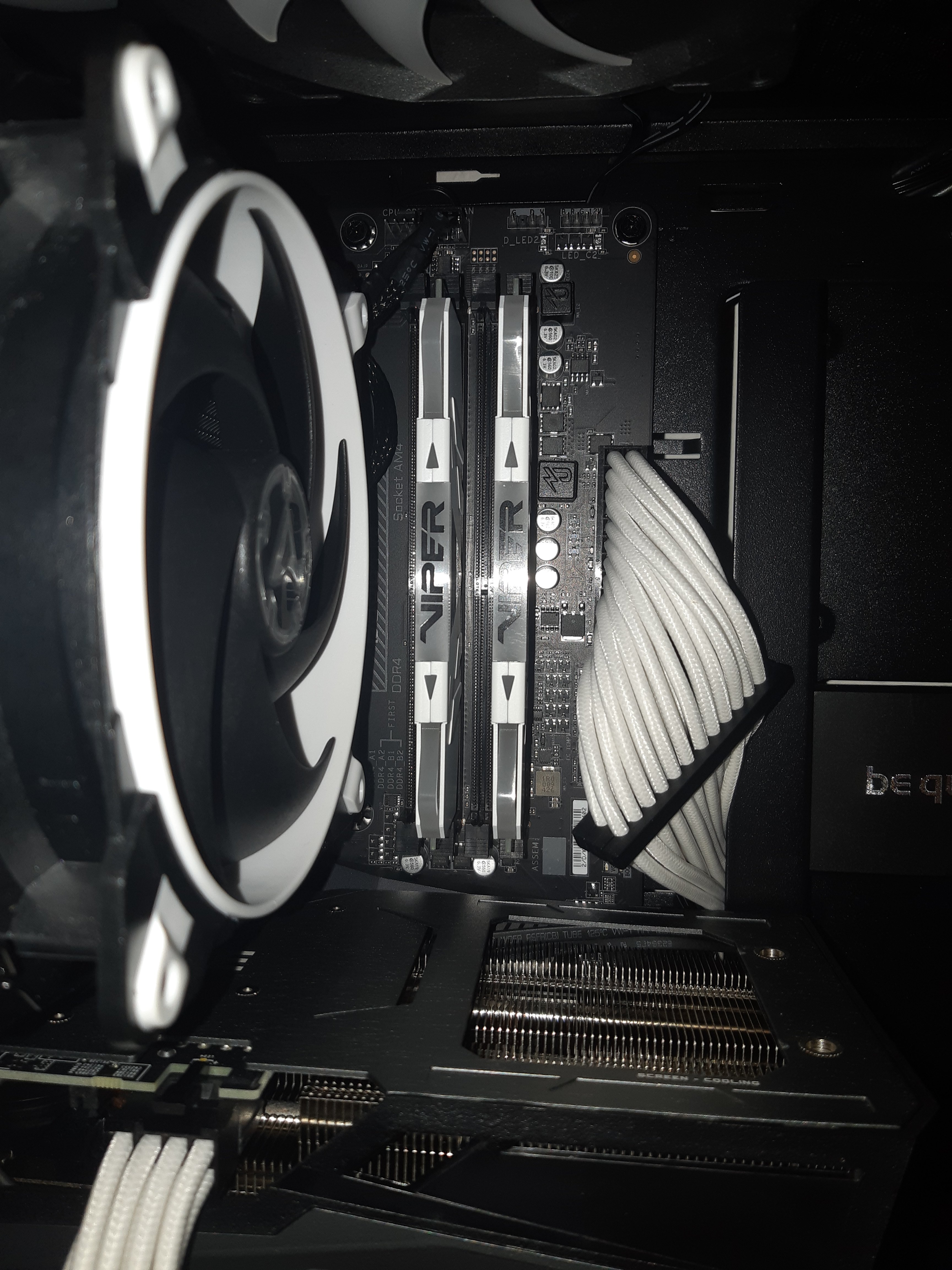

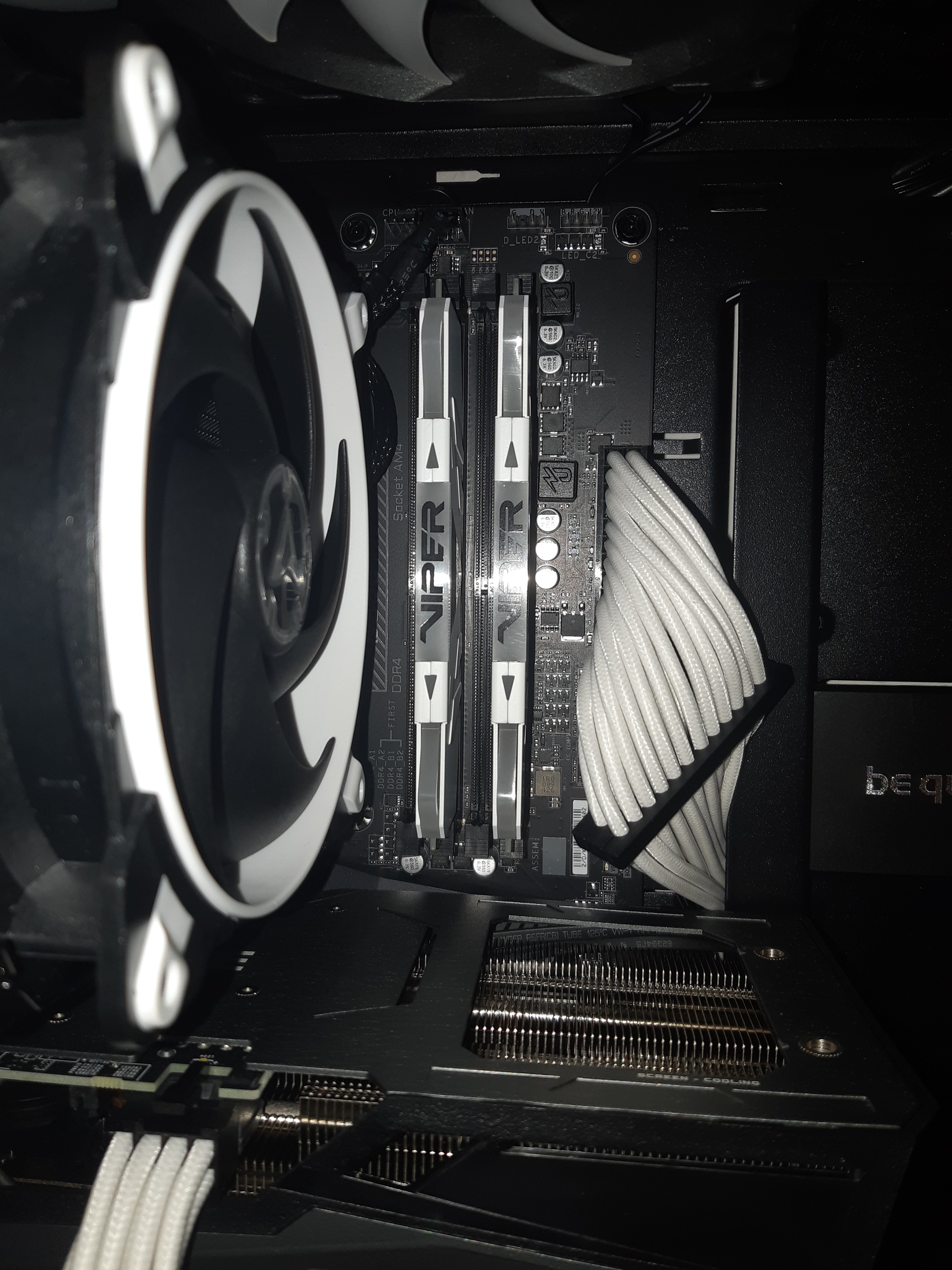

Wie hast du die da bestückt?
Bei 2 Module, dann unbedingt A2 (2. Slot) und B2 (4. Slot) bestücken!
Bei 2 Module, dann A2 (2. Slot) und B2 (4. Slot) bestücken!
Ich habe die so eingesteckt wie du es beschrieben hast.
bisy schrieb:

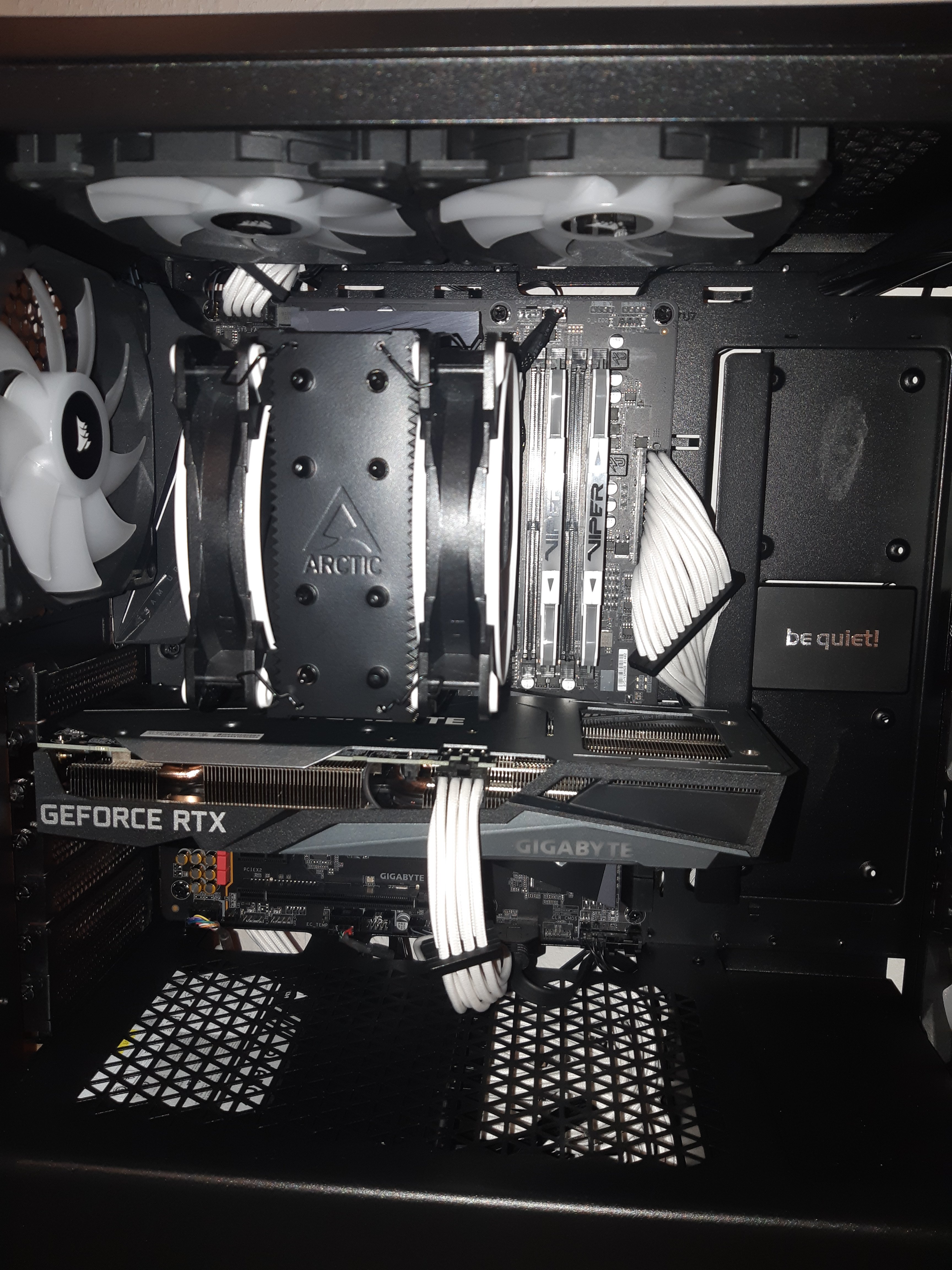

mal mal bitte ein Foto vom PC inneren von deinem gesamten Aufbau, nicht das da nur was falsch gesteckt ist.
Klar kannst ja mal die RAM Riegel einzeln testen, warum nicht.
Ich werde die Ram Riegel einzeln testen und wenn das nicht funktioniert schicke ich sofort Bilder.

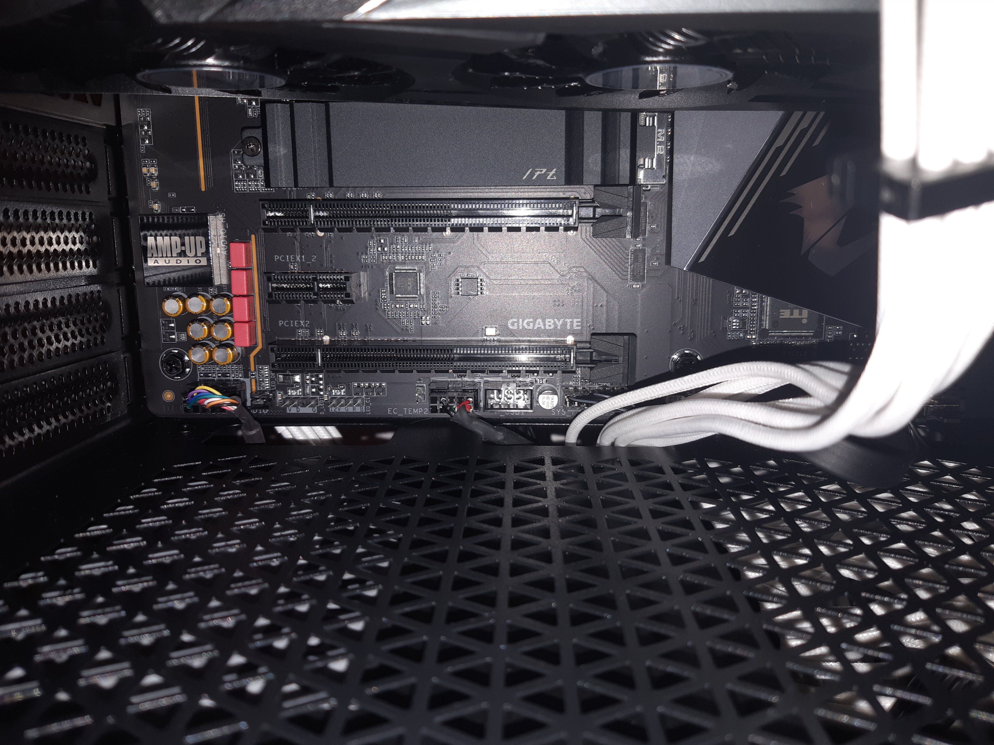

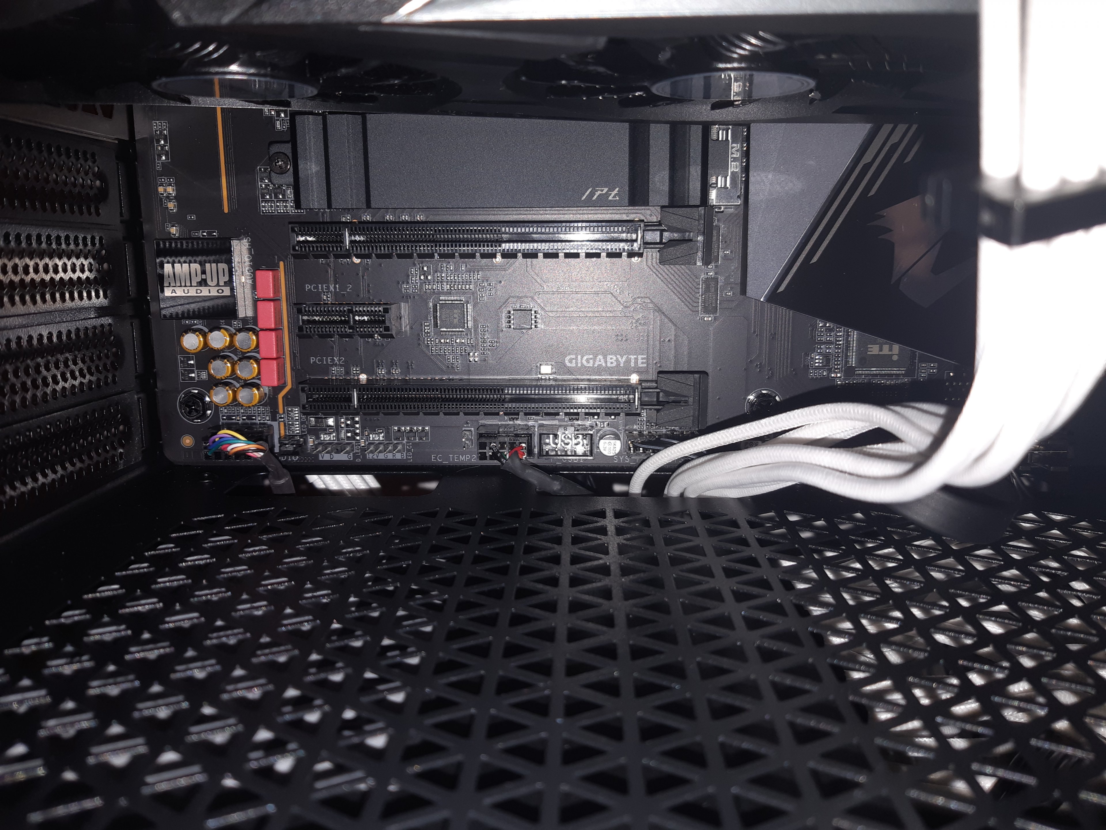

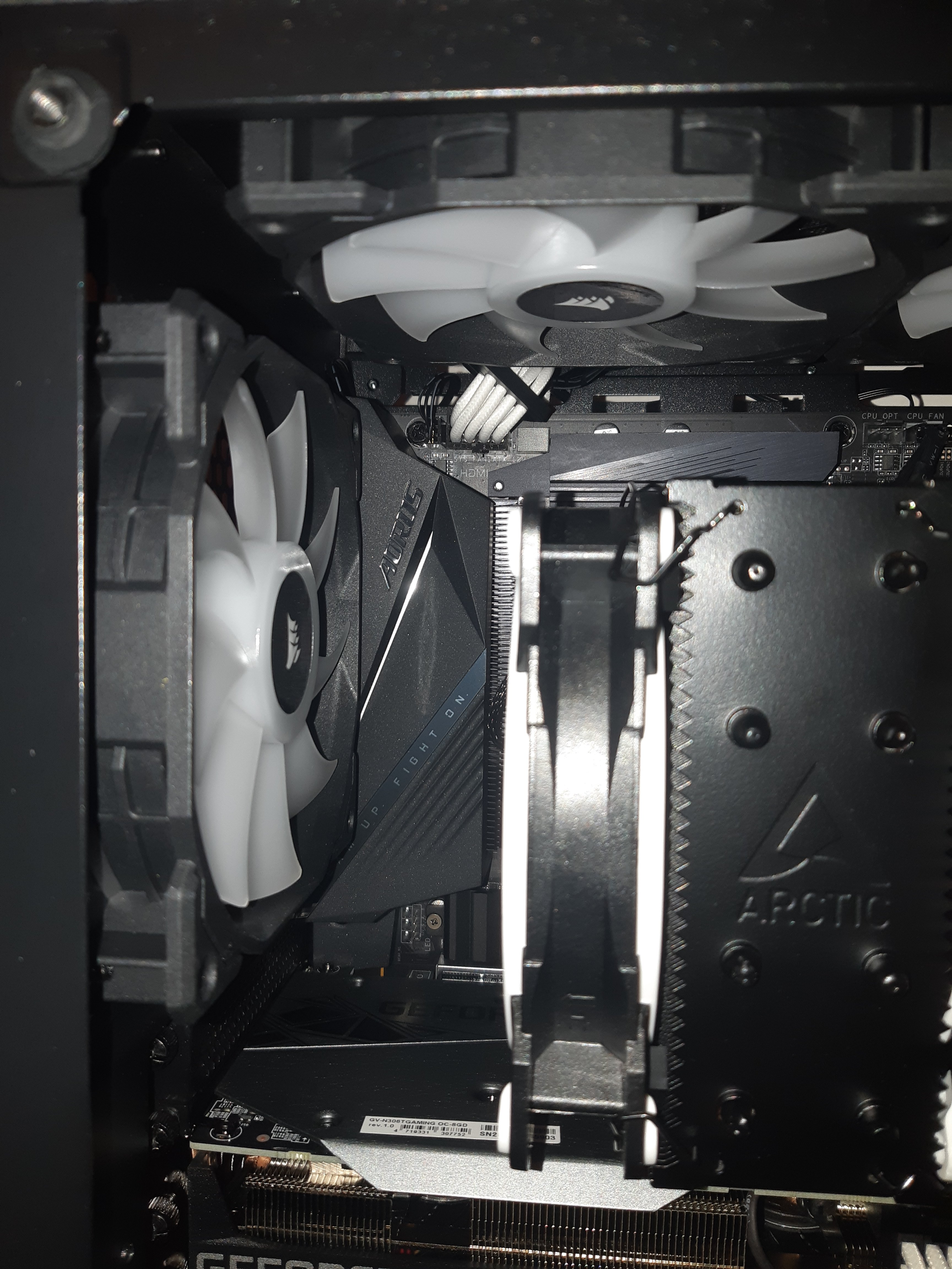

Hat leider nicht geklappt... hier sind die Bilder.
