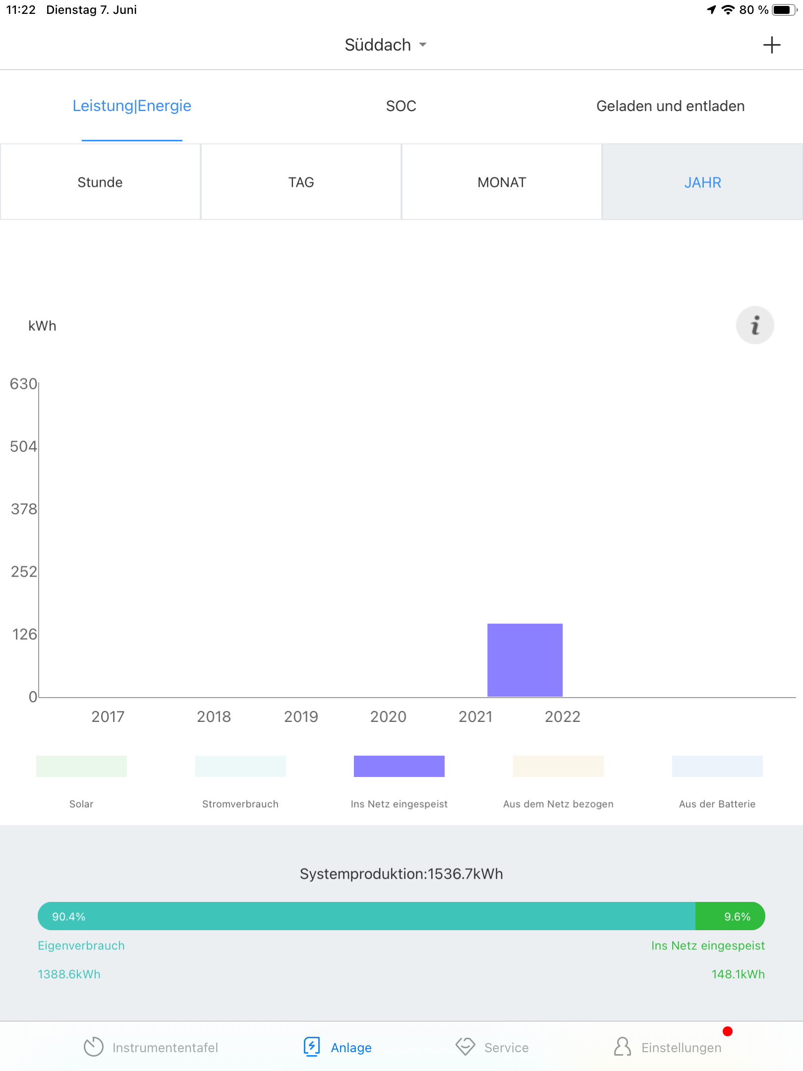

Bei mir ist so nen Ding verbaut. Als ich meinen Versorger nach einem Smartmeter gefragt habe, hat der verneint. Haus ist nicht soooooooo alt. 95 gebaut.
Jetzt hat das Ding 140kWh seit Feb. rückwärts gedreht.

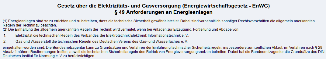

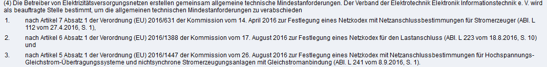

Dieser "Rest" klärt sich im Folgendem schnell auf.
Ein Netzbetreiber ist durch §49 EnWG quasi per Gesetz zur Einhaltung der VDE Normen angehalten, alles andere würde ein immenses Geschäftsrisiko mit sich bringen. Er wird deshalb die VDE Normen anwenden und überall soweit möglich in seine Vertragsbedingungen aufnehmen.
Dies ergbit sich u.a. aus:
§49 EnWG: https://www.gesetze-im-internet.de/enwg_2005/__49.html
§19 EnWG: https://www.gesetze-im-internet.de/enwg_2005/__19.html
§20 NAV: https://www.gesetze-im-internet.de/nav/__20.html
§21 NAV: https://www.gesetze-im-internet.de/nav/__21.html
Das sind alles Gesetze, die u. a. die Grundlage für die TAB, den technischen Vertragsbedingungen, bilden.
Am Beispiel SW München:
https://www.swm-infrastruktur.de/strom/netzanschluss/technische-mindestanforderungen
Diese Vertragsbestimmungen gelten automatisch mit der Nutzung des Netzanschlusses (siehe NAV). Da die TABs vor der Veröffentlichung der Regulierungsbehörde angezeigt werden müssen, kann man davon ausgehen, dass sie gültig sind.
Ab Seite 36 der TAB stehen die Bestimmungen zu den Erzeugungsanlagen:
"Gemäß dessen Verfahren" beinhaltet auch die Formulare, die dazu gehören.
Fazit: Das EnWG sowie die NAV stellen die gesetzlichen Grundlagen für die TABs dar, die der Netzbetreiber zu den Vertragsbedingungen des Netzanschluss- und Anschlussnutzungsverhältnisses macht. Die darin festgelegten technischen Richtlinien bestehen aus dem VDE Normenwerk bzw. sind daran angelehnt.

Ich habe für die Steuerung vom Wechselrichter einen Sensor verbaut, der sagt mir das.
Ja, Anlage ist angemeldet, bis jetzt keine Reaktion. Aber mein Anbieter hat scheinbar gerade andere Sorgen, die bauen ihre Webpräsenz um, unter anderem auch die Anmeldeseiten. Waren jetzt gut einen Monat nicht erreichbar. Eventuell geht es jetzt irgendwann weiter.
@HisN du generierst im Durschnitt 10Kw/h am Tag?
Wieviel Leistung hast du generiert? Doch sicherlich mehr als 600 Watt.
Tatsächlich. 8 Module.
