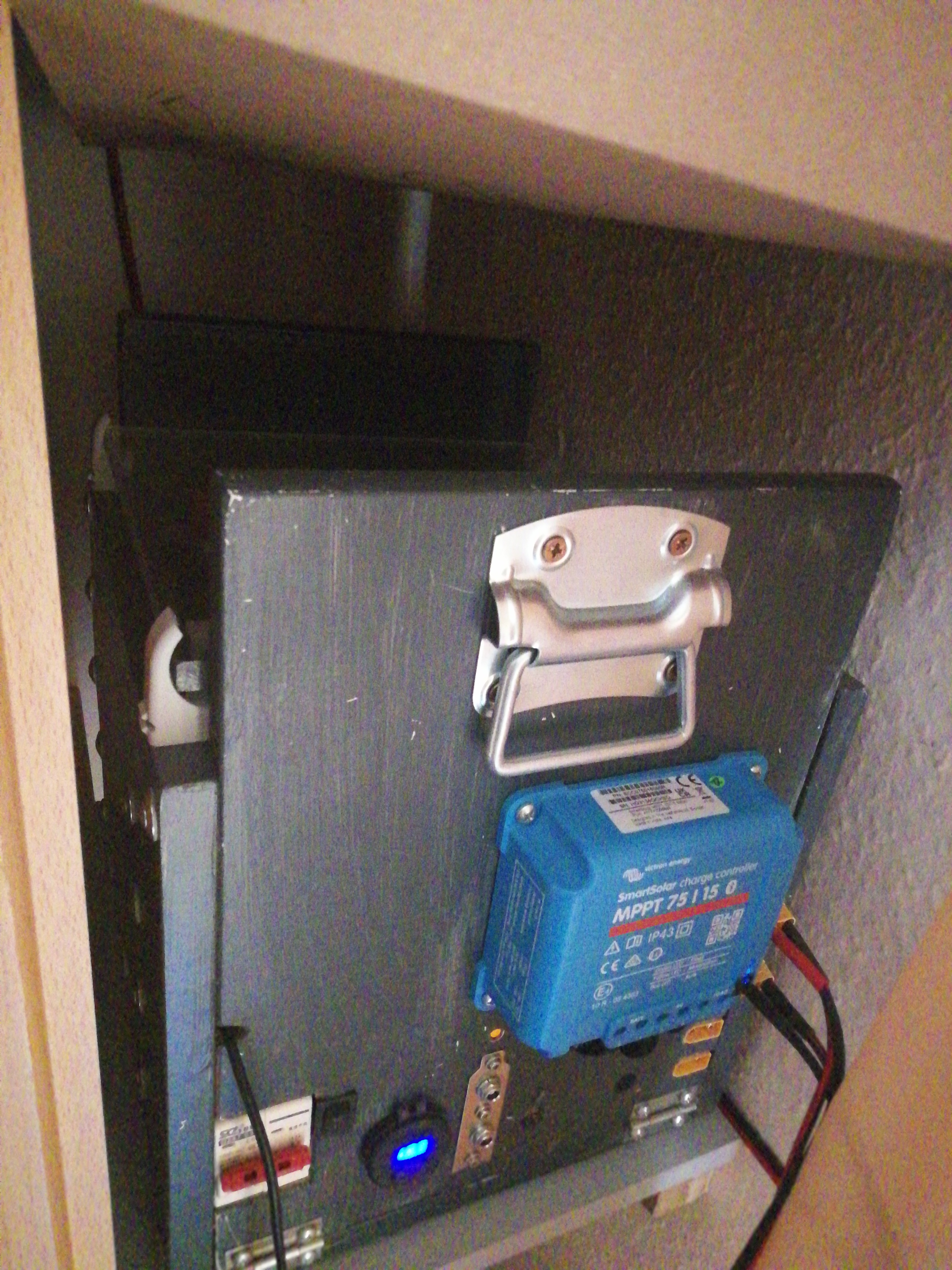

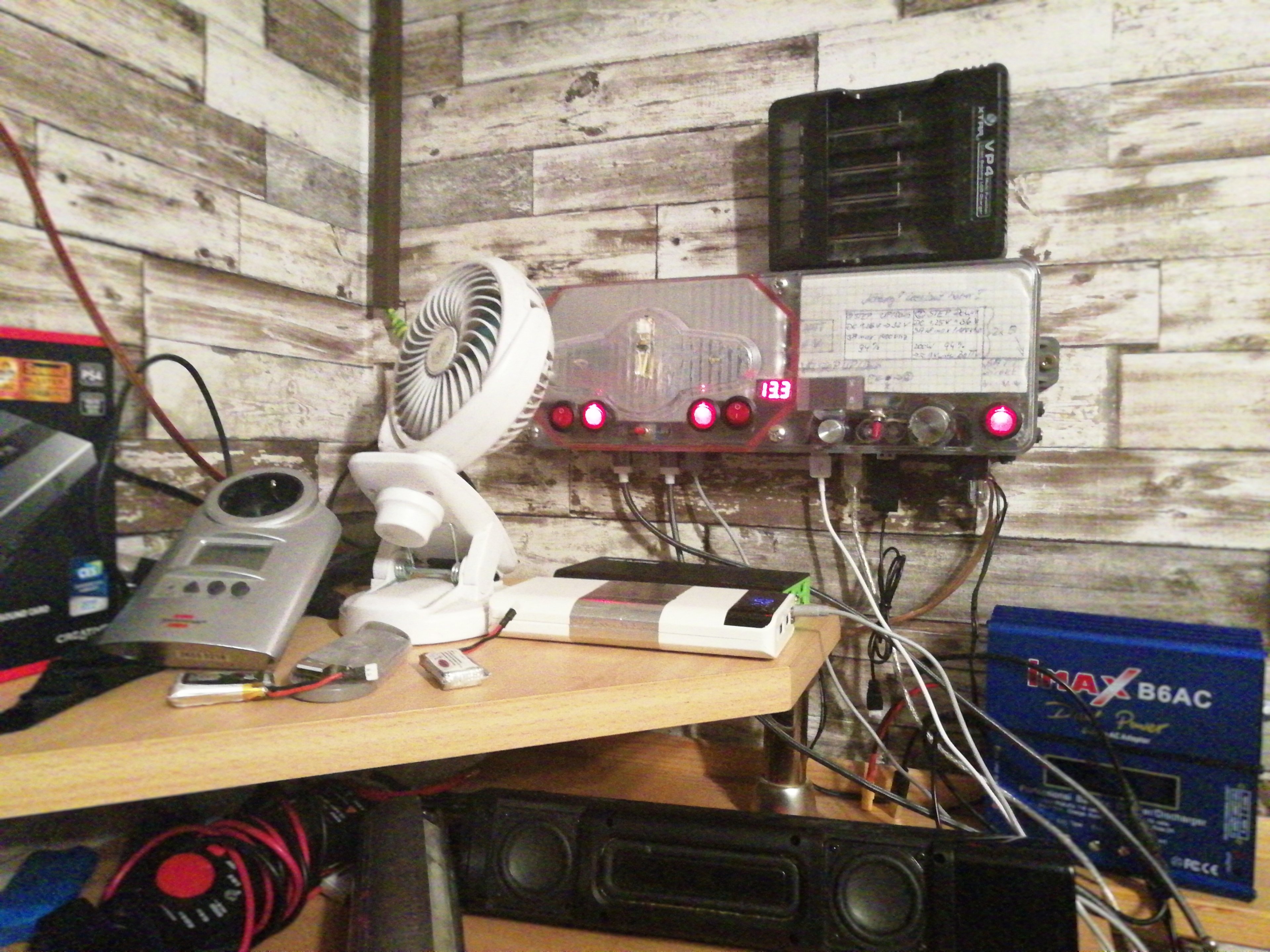

So, hier mal praktisch und nicht nur Theorie. 180w 48v Zelle auf Balkon, Ausrichtung Sw, winkel 32 grad. Mppt Solarregler mit 12v 180Ah Lifepo4 Speicher, komplett Marke Eigenbau. Kostenpunkt: ca 750€, wobei die Lifepo4s das teuerste waren.
Die Anlage wird aktiv benutzt, die letzten Jahre meist schon ab Feb bis rein in den Nov, da hier noch für die Nutzung genug Leistung reinkommt. Die Anlage bleibt auch im Winter aktiv, wird dann aber nicht belastet.
Reine Eigennutzung ohne Einspeisung ins Netz.
Was wird versorgt: 24|7 Wlansystem [Modem plus Meshsysteme], ersparnis im Monat bei aktuellen Strompreisen ca 15€ im Monat. Küchenbeleuchtung, Wohnzimmerbeleuchtung, Flurbeleuchtung, Beleuchtung Arbeits | Gamingzimmer [Fensterloser Raum, wird also immer Licht benötigt] inkl Verstärker des Soundsystemes, welche alle auf 12v Basis laufen.
Zudem werden sämtliche Kleingeräte wie Powerbanks, Handys, Tablets, Laptops usw bis hin zum Rasierer geladen. Bei einem 6P Tech Haushalt kommt da einiges zusammen [von 12 USB Ladeports sind enstprechend viele belegt, vor allem über Nacht] . Zusätzlich dient mir hier die Solarpower auch für meine Bastelleien als Labornetztei, wo auch gerne mal viel Saft gebraucht wird.
Im Schnitt habe ich bei den aktuellen Stromkosten im Monat um die 36€ Ersparnis [0.78 cent | Kwh] , und ich pendle meist immer zwischen 50 bis 100% Ladung des Akkus, wenn mal paar Tage keine Leistung rein kommt, schaltet es bei 15% Akku um auf Netzteil, was bisher aber nie der Fall war.
Nehme ich die grob 750€ was ich damals investiert habe, ist die Investition bei den aktuellen Stromkosten nach gut 3 Jahren durch.
Durch den Lifepo4 Akku sollte die Anlage locker 10 Jahre und länger halten, bietet mir zudem Stromausfallsicherheit um Licht und Kleingeräte [Notfalls per Spannungwandler auch Netzgeräte] zu betreiben, auch mein Schlafabnoegerät was auf 12v läuft. Bin mit der Analge auch Mobil, Campen usw.
In der Summe lohnt es sich, wenn man entsprechendes Einsatzgebiet hat, also entsprechende Geräte damit auch versorgt und sich Energieeingang und Ausgang die Waage hält. Nen Akku als Puffer sehe ich hier aber als Notwendig, man muss ja Nächte überbrücken und die Unregelmäßigkeiten der Sonnenenergie ausgleichen.
PS: Seit 06.05.2018 bis heute hat die Anlage am ! Ausgang ! stolze 1132,6 Kwh geliefert. Nun rechnet selber das mit Eurem Kwh Preis....
