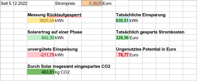

Übrigens, für die, die es interessiert:
Ich messe einmal die Solaranlage mit einem Fritz Dect 210 und am Zähler mit einem Shelly 3EM auf allen Phasen. Somit komme nach etwas über einem Jahr auf folgende Auswertung:
600WP, 45° Südausrichtung, ohne Akku
...und so wie es aussieht, würde sich dafür wohl auch kein Akku lohnen.
Grundlast je nachdem ca. 180W bis 250W.
Reaktionen: Guphoff und cmi777
