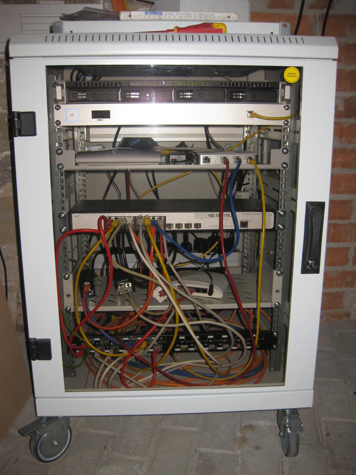

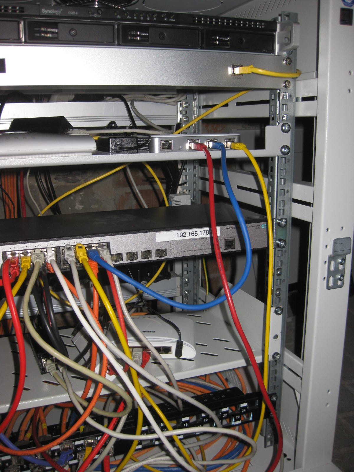

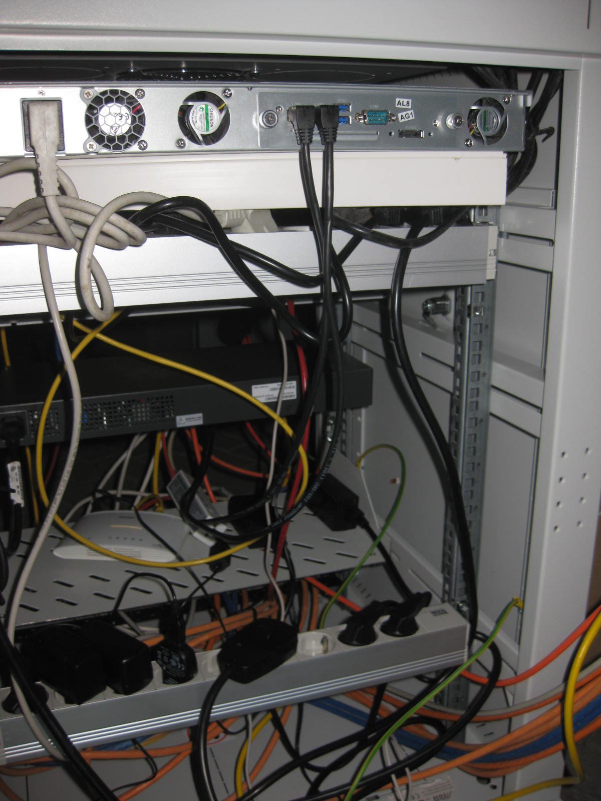

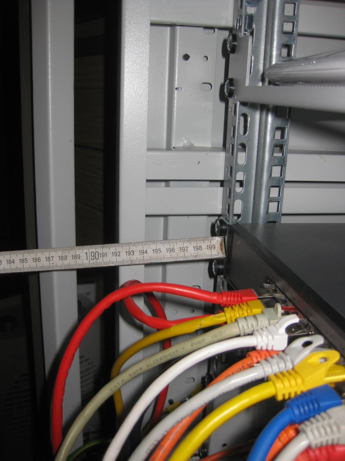

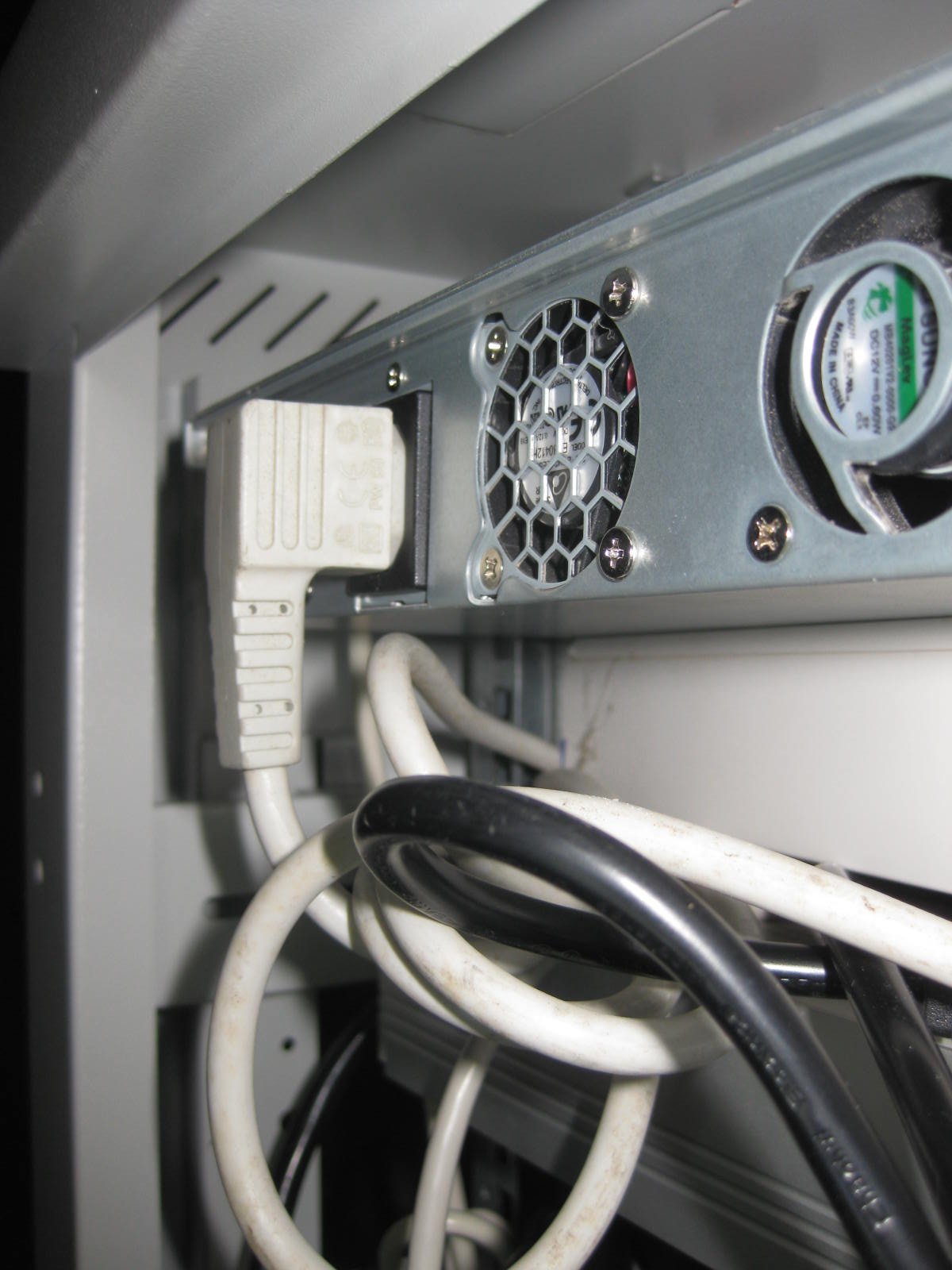

Es ist ein Triton Netzwerkschrank. Das Synology NAS ist das RS 814. Ich hab das NAS erstmal mit den 4 Schauben vorne befestigt, dabei hab ich gemerkt, dass es ziemlich stark im hinteren Bereich nach unten hängt. Daraufhin hab ich mir bei Amazon Teleskopschienen von Inter Tech 88887221 bestellt, leider waren die zu lang. Es war eine Länge von 455mm angegeben, jedoch sind die Schienen 500mm lang. Auch eine Befestigung am NAS ist ohne umarbeiten nicht möglich, da das NAS seitlich pilzkopf ähnliche Bolzen hat und diese nicht durch die Löcher von den Teleskopschienen passt. Ich hab jetzt erstmal provisorisch zwischen NAS und Steckdosenleiste, ein Stück Kabelkanal gezwickt. Hab mal einige Fotos davon gemacht. Sieht aktuell chaotisch aus, da ich am probieren bin. Wenn alles wieder einen festen Platz hat wird auch die verkabelung wieder sauber verlegt.
Dann mach es doch so wie @h00bi vorgeschlagen hat, einen Einlegeboden von hinten reinsetzen. Oder solche seitlichen Geräteträger einbauen.
