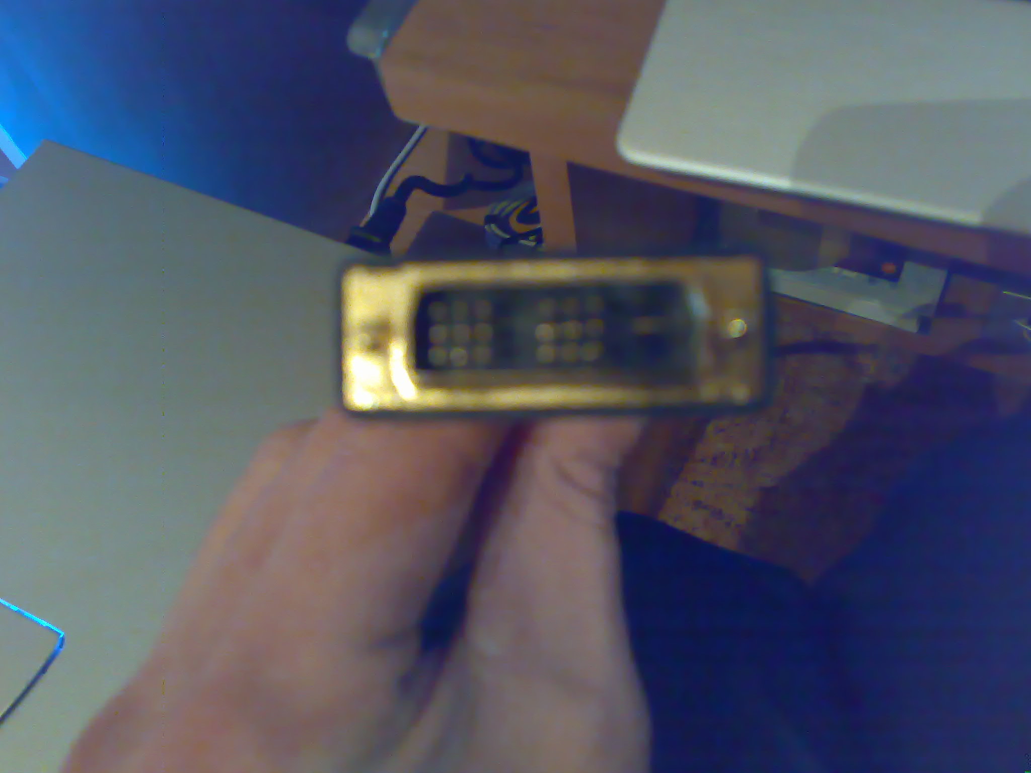

Ja im abgesicherten modus ging alles normal und auflösung wat dau auf 1280x1024 also auf normal hab den treiber wieder auf basic gestellt und jetzt gehts erstmal wieder. Kann es sein das ich was falsches eingestellt hatte im CCC das es nicht ging???? naja habs mit tv nicht hinbekommen mit DVI HDM kabel kann das an der bestückung vom kabel sein? Weil am kabel die bestückung am dvi anderst ist als auf mein vga auf dvi adapter
Ist ja auch logisch so. DVI hat die Möglichkeit, zusätzlich zu den digitalen Signalen auch analoge Signale zu übertragen. Diese werden über die 4 abgegrenzten Kontakte übertragen (die daher auch auf deinem DVI-VGA-Adapter vorhanden sind). Bei einem digitalen Gerät, dass per HDMI angeschlossen wird, werden nur die digitalen Kontakte benötigt, daher sind die analogen auch gar nicht im Adapter vorhanden.
Ich meinte das am VGA dvi adapter auf der dvi seit mehr bestückt ist als am hdmi/DVI auf der dvi seite. Kann es sein das es deswegen nicht klappt mit dem dvi das ichs falsche kabel hab wegen der bestückung

Dass der DVI-VGA-Adapter mehr Kontakte hat, ist eigentlich nicht möglich. So sollte ein DVI-VGA-Adpater aussehen (hab leider kein besseres Foto gefunden) und so ein DualLink-DVI-HDMI-Adapter. Selbst bei SingleLink sollte der Adapter noch mehr Kontakte haben, da dürften dann 6 Kontakte in der Mitte fehlen.
Da ist nen bild vom dvi/hdmi kabel die dvi seite etwas unscharf sind 2 mal 3x3 belegungen und außen noch nen breiterer. und bei dem vga/dvi adapter sind wo der breite ist noch zusätzlich oben und unten 2 solche dünen

Das ist ein normaler SingleLink-DVI-HDMI-Adapter. Wenn du keine extremen Auflösungen betreiben willst (wie z.B. 2560x1600), dann wird dieser Adapter reichen. Bleibt nur noch die Frage wieso es nicht funktioniert.
