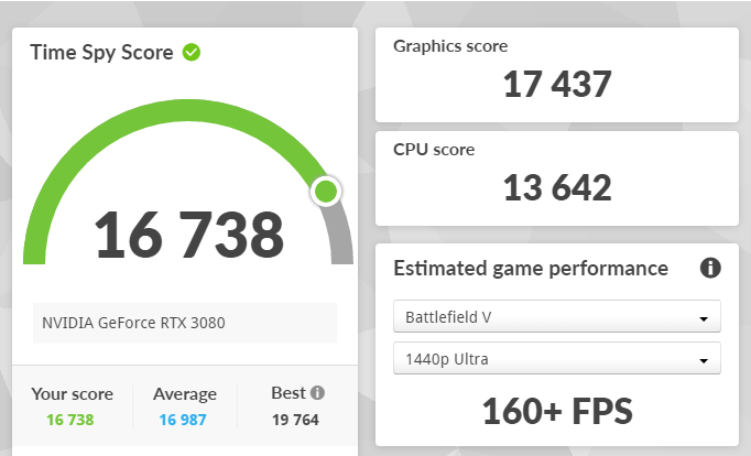

Ich habe gerade einen 3DMark Timespy Benchmark gemacht und mir ist aufgefallen, dass meine 5950x einen extrem schlechten Wert liefert, obwohl die Lüfter (3x Arctic P14 front, 1x Arctic P14 back, Noctuas am NH-D15) auf FullSpeed eingestellt sind.

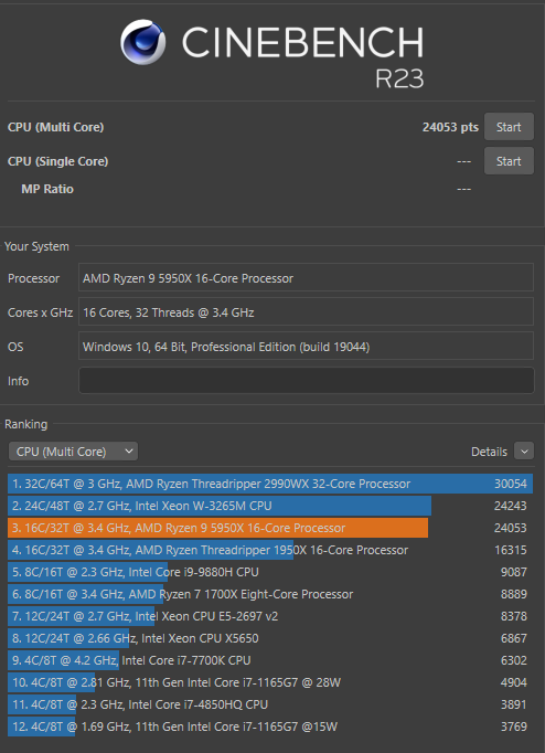

Meine Punkte bei 3DMark TimeSpy für die CPU liegen bei nur 13642, durchschnitt der 5950x ist allerdings 18276 (!).
Selbes bei Cinebench r23: mein Ergebnis 24053, bei den meisten Tests und Reviews sehe ich >28000.

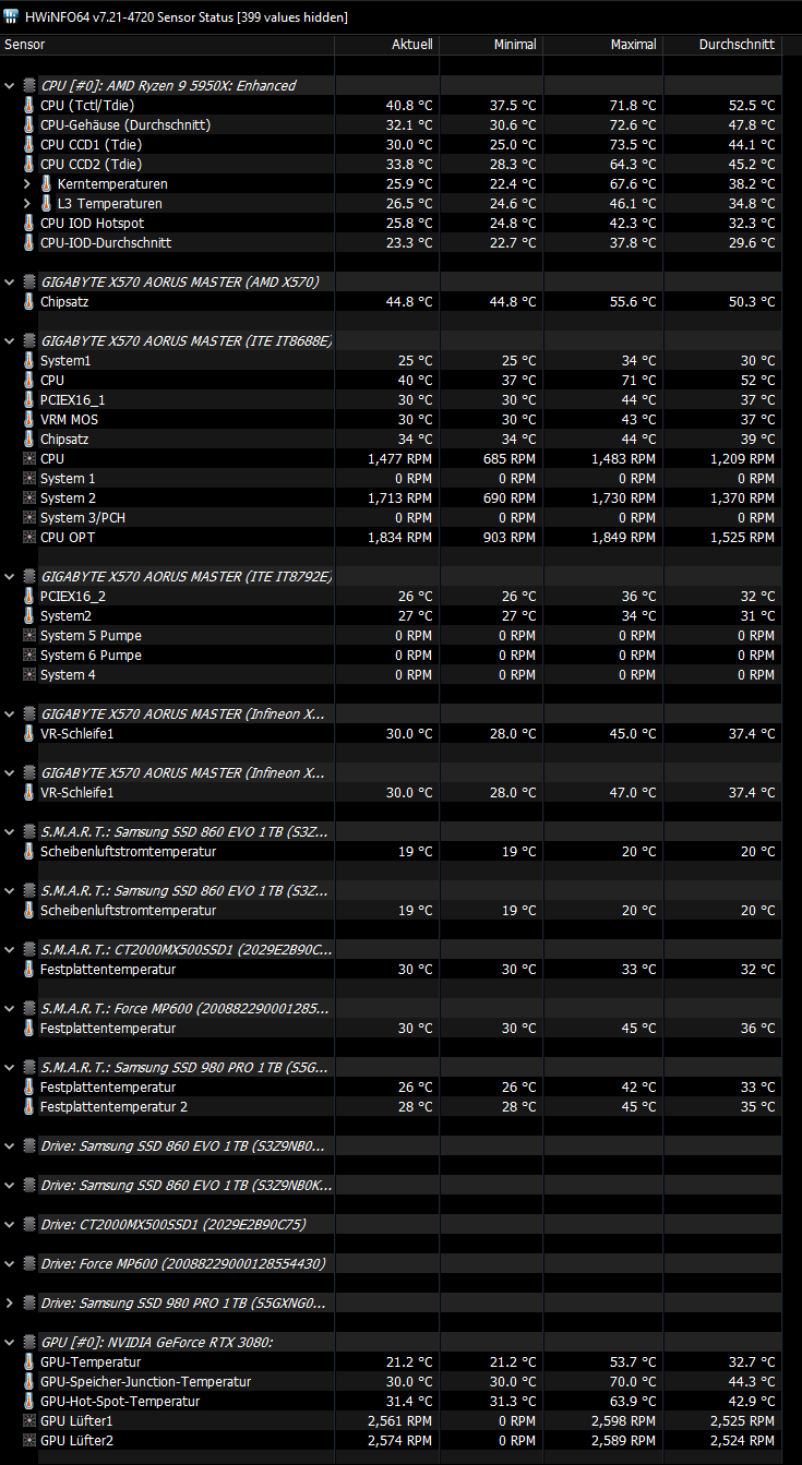

Hier HWinfo nach dem TimeSpy-test:

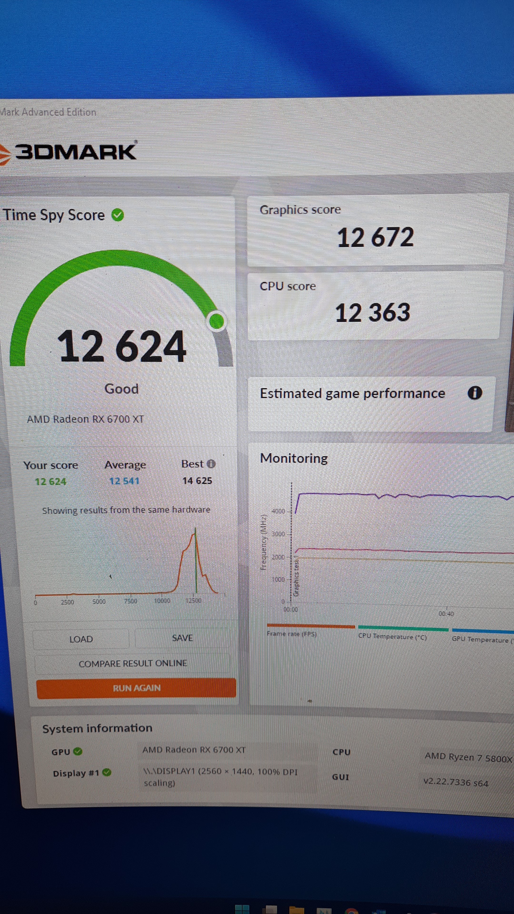

Klingt komisch. Mein 5800x macht schon ~12000 Punkte im timespy.
Ich weiß aber nicht wie viele threads er kann (timespy).
Wie läuft die Bude ohne nv experience?

Wenn du schon Infos aus HWInfo postest, warum dann nicht Infos zu z.B. Taktraten oder Settings des RAMs?
Nur weil du XMP aktiviert hast, heißt das doch nicht, dass er auch mit den richtigen Settings läuft. Das Thema ist doch uralt...
Selbst mit WaKü find ich die 72°C der CPU etwas kühl, so, als wäre PBO nicht aktiv

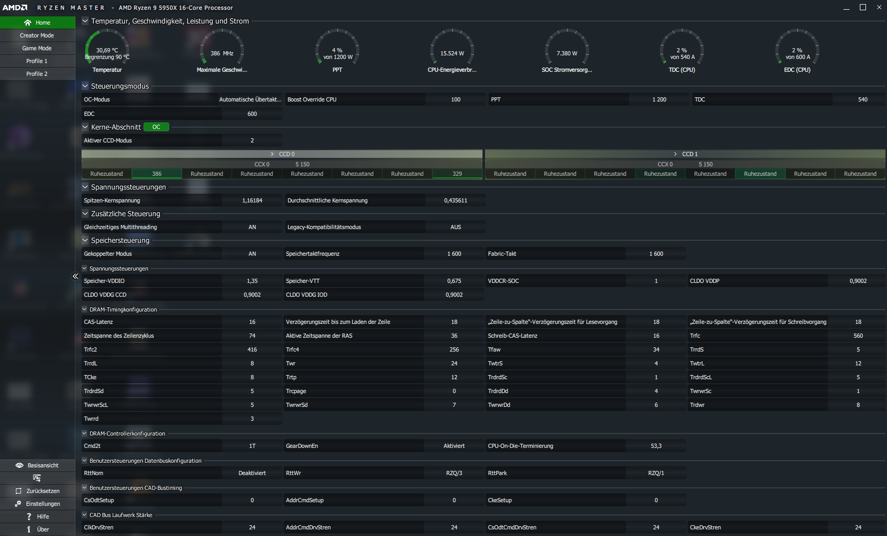

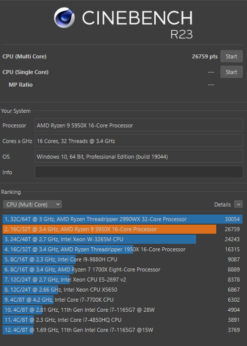

Hier schonmal der Screenshot vom Ryzen Master:
Einen Fehler konnte ich bereits finden: ich habe PBO durch das UEFI-Defaulten auf Auto gelassen, das habe ich dann enabled und bin auf diesen Wert bei Cinebench gekommen. Bei 3DMark blieb ich allerdings weiterhin unter 14k.

Ui, nee, das war imho eigentlich kein Fehler. Auto oder advanced. Mach advanced, brauchste später eh für den curve optimizer.. "enabled" war zumindest hier bei mir noch nie besser als auto.. schuss ging eher immer nach hinten los..(Nachtrag.. war da aber auch noch 3900x )
EDC-Limit komplett zu entkoppeln könnte auch ein Fehler sein, das war zumindest mal verbugged. Wenn man zu viel einstellte, hat "er" irgendwann wieder gemacht, was er wollte.. keine Ahnung, ob das immer noch so ist.

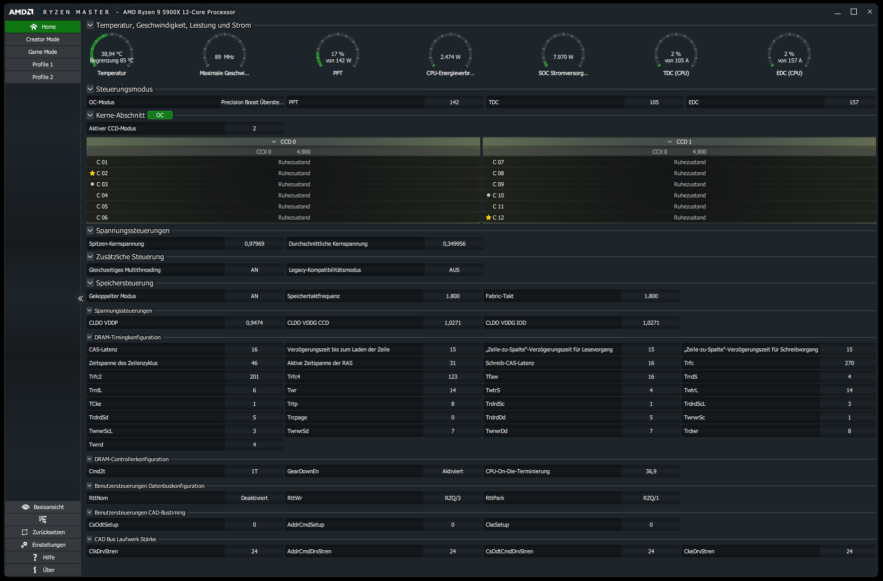

Warte.. ich geb Dir mal ne Vorlage für die Limits von meinem 5900x (Basis ist AGESA Combo V2 PI 1.2.0.6b.) mit u.a. an cinenbench-bedarf angepassten edc/tdc-Werten, so komme ich auf 100% tdp (stock, 142W). Sollte beim 5950x nicht groß anders sein. Ist nichts riskantes dabei..geht auch nur um die Power-Werte, mein Spaß-Temp-Limit für die CPU, was ich eh nicht erreiche, kannste auch ignorieren. Kannste mal testweise mit benchen. Sämtliche RAM-Einstellungen lässt Du aber aussen vor, das passt definitiv nicht für Dich, ausser Du willst gleich noch unter den Tisch krabbeln und nen cmos-clear machen. :-) Und behalte im Hinterkopf, daß hier auch schon curve-optimiert wurde (was Du im Ryzen Master nicht sehen kannst).. ist also nicht stock, auch wenn ich die tdp nicht angerührt habe..

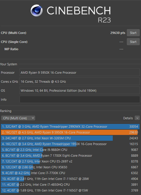

...durch mein Upgrade von Noctua NH-D15 auf Arctic Liquid Freezer 280.
Bin zufrieden. Jetzt gehts noch ans Feintuning.

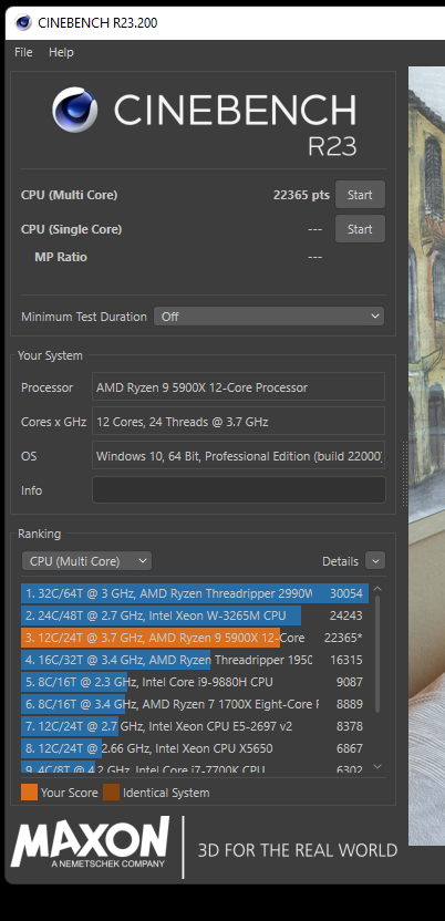

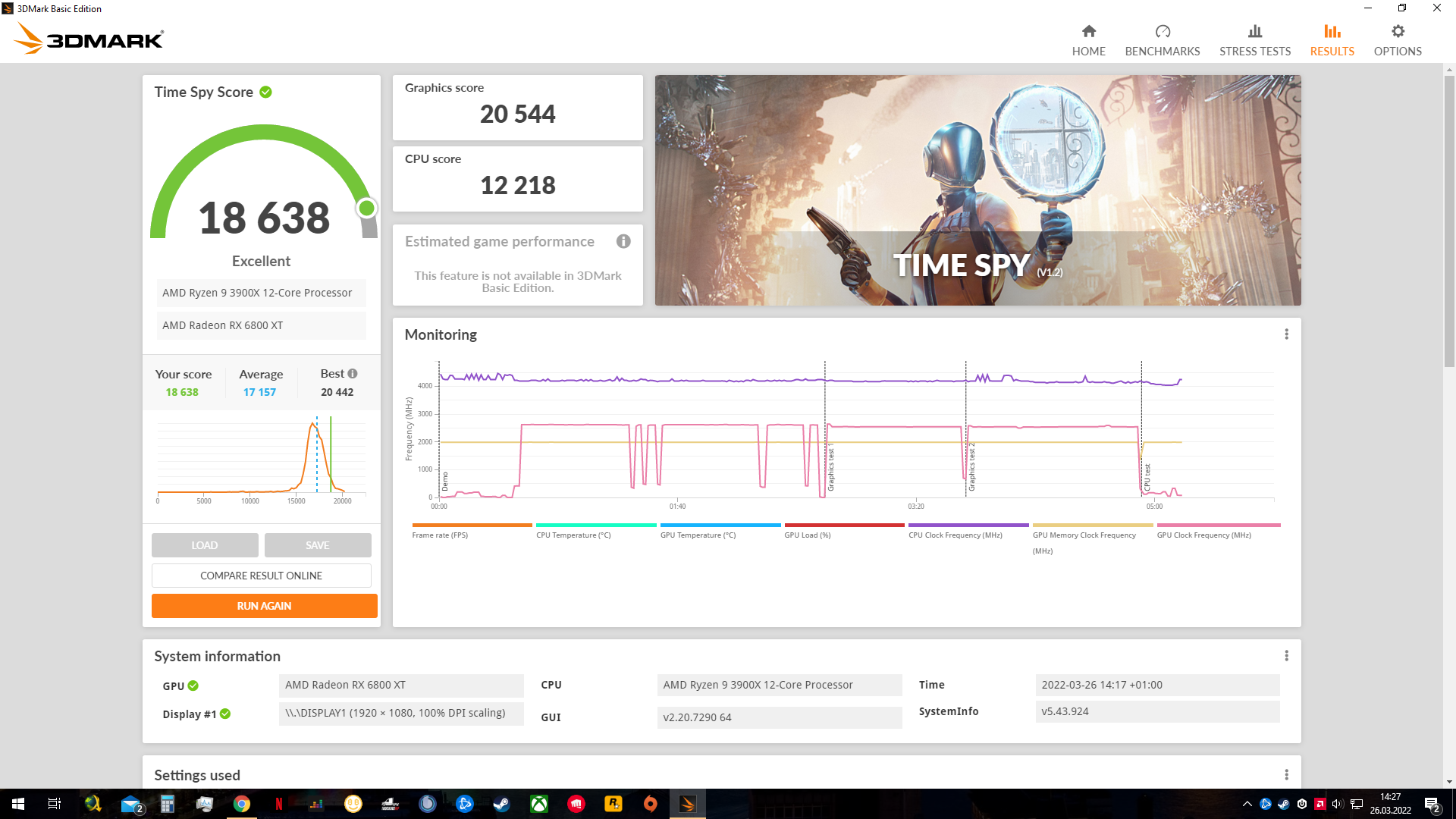

Deine Scores sind mir ehrlich gesagt ein bisschen zu niedrig, sowohl dein CPU Score als auch dein Graphics Score sollten eigentlich höher sein. Wenn ich mich nicht irre sollte dein 5800X meinen 3900X normalerweise höher schlagen können.

Ich würde es jetzt so lassen, wenn alles Stabil ist. Da du in QHD spielst bist du bei deinem Prozessor ehh nicht im Limit.
