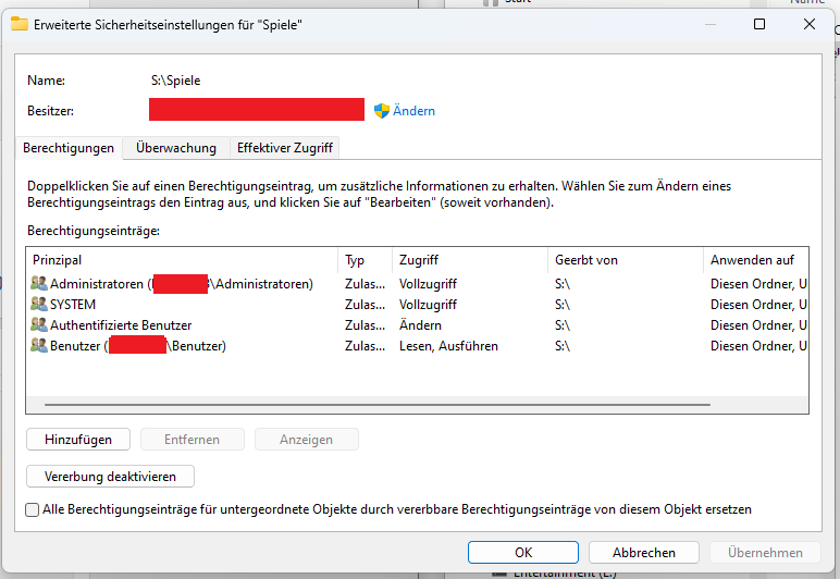

@Pepsi.Cola
Wurden Games einer früheren Windows Installation mit eingebunden?
Sind genügend Rechte auf den ganzen Plätzen wo Du die Spiele hast?
Übernimm doch mal den Besitz an so einem Ordner, nicht dass es wirklich so etwas Triviales ist.
Ich kann bei Dir eine grundsätzliche Aversion gegen Steam erkennen, das bringt Dich aber nicht weiter.
Bei Millionen von Usern tut der Steam Client genau das was er soll, somit liegt es m.E. eher an Dir (speziell etwas auf dem PC), ggf. hilft mein Tipp mit der Besitzübernahme (falls das zutrifft mit den Rechten).
Das wäre aber Windows Standard Funktionalität und hätte nichts mit Steam ansich zu tun.
Probiere das doch bitte mal aus.
Nein, nicht das Windows hat einen Schuss, sondern die Berechtigungen auf den alten Laufwerken.
So sollten die Berechtigungen grob aussehen:
Besitzer: Der eigene Nutzer
Das vermute ich auch, aber mal sehen was der TE von der Besitzübernahme hält und ob das hilft.

Die Berechtigungen sehen bei mir bei den Zugriffsrechten identisch aus.

Pepsi.Cola schrieb:
Die Rechtevergabe hatte ich schon längst vorher geprüft- alles i. O.- was bei einer Neuinstallation auch nicht verwunderlich sein dürfte.
Wieso?
Zeig doch einen Screenshot.
Dass eine erneute Neuinstallation nichts brachte deutet eher an, dass das Betriebssystem unschuldig und die Rechte, die auf dem Datenträger verblieben sind, falsch sind.

Die Datenträger wurden platt gemacht, entsprechend die Partitionen gelöscht und neu eingeteilt- wennschon, dennschon.
Die Rechte entsprechen den Standardwerten, welche man auch auf der Windows-Homepage entnehmen kann.
Auch der weiter oben gezeigte Screenshot ist übereinstimmend.
