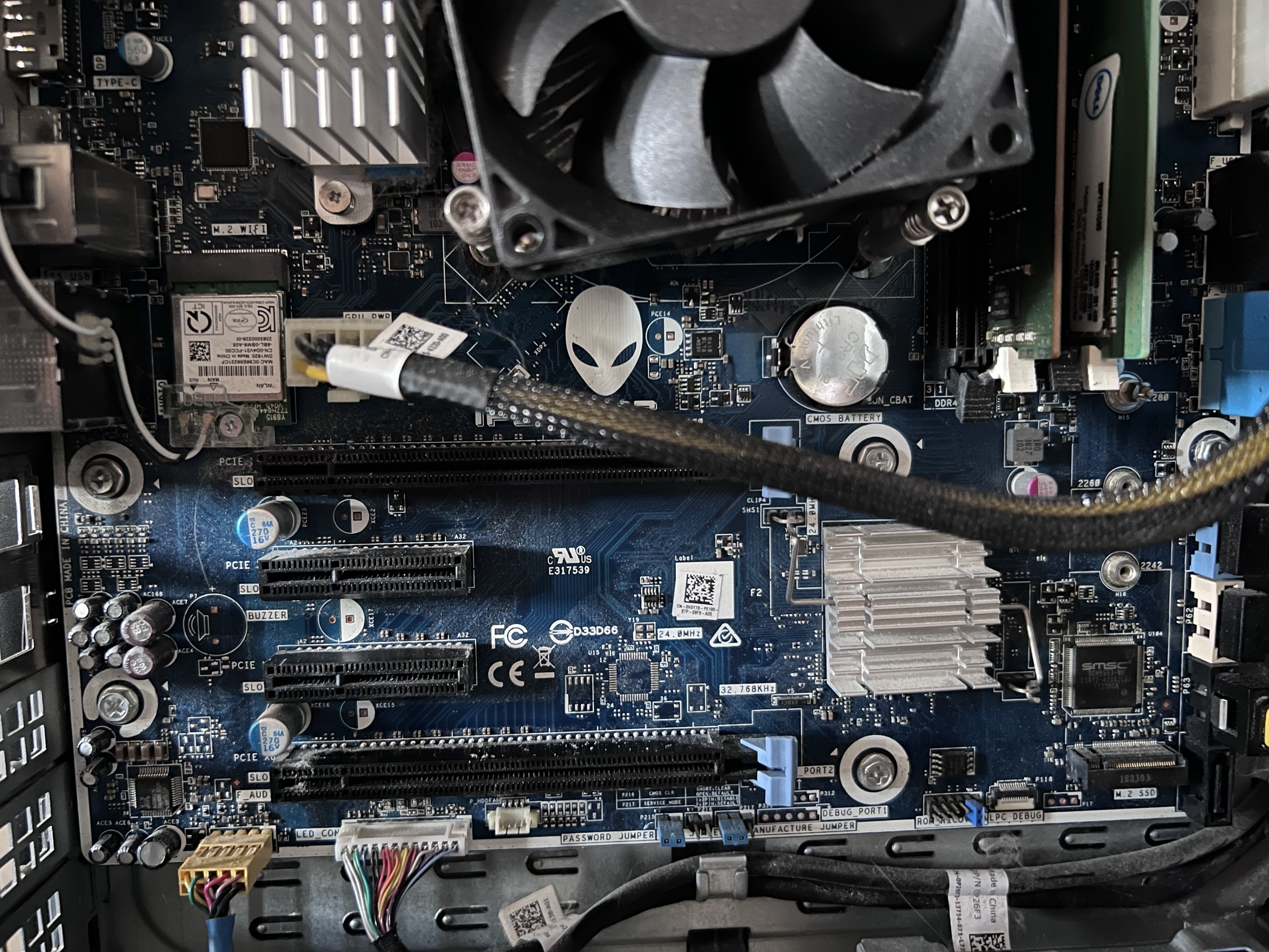

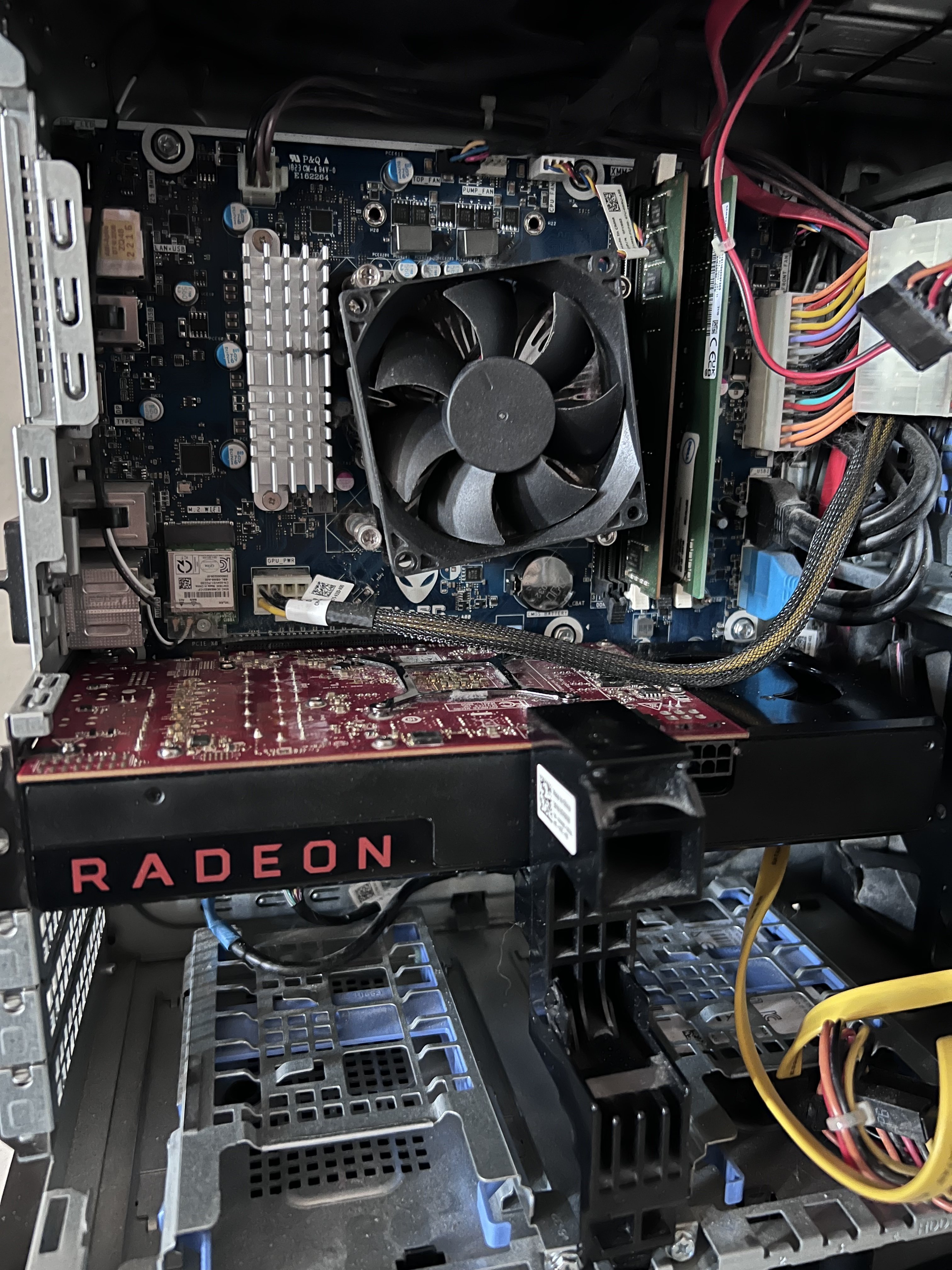

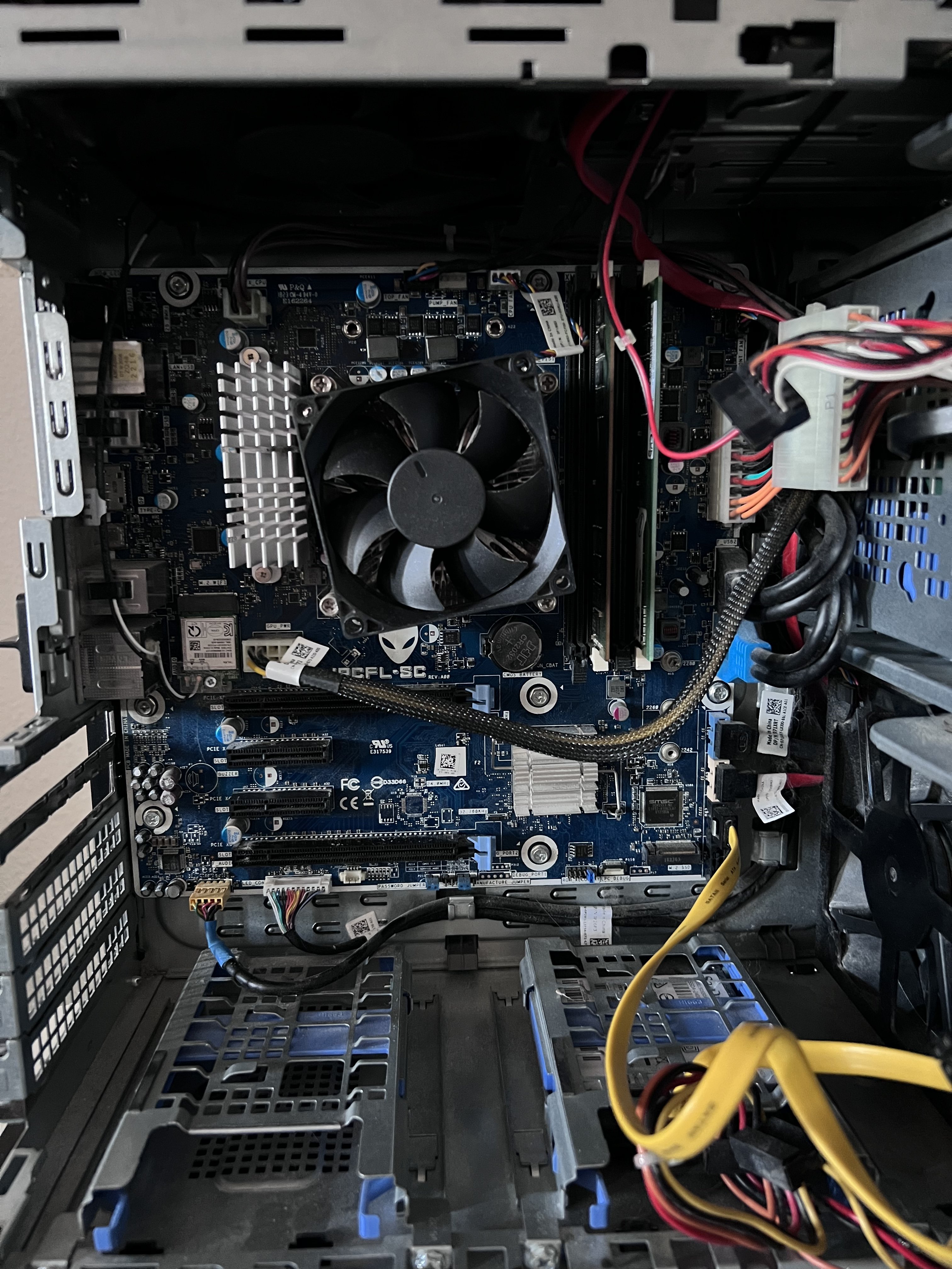

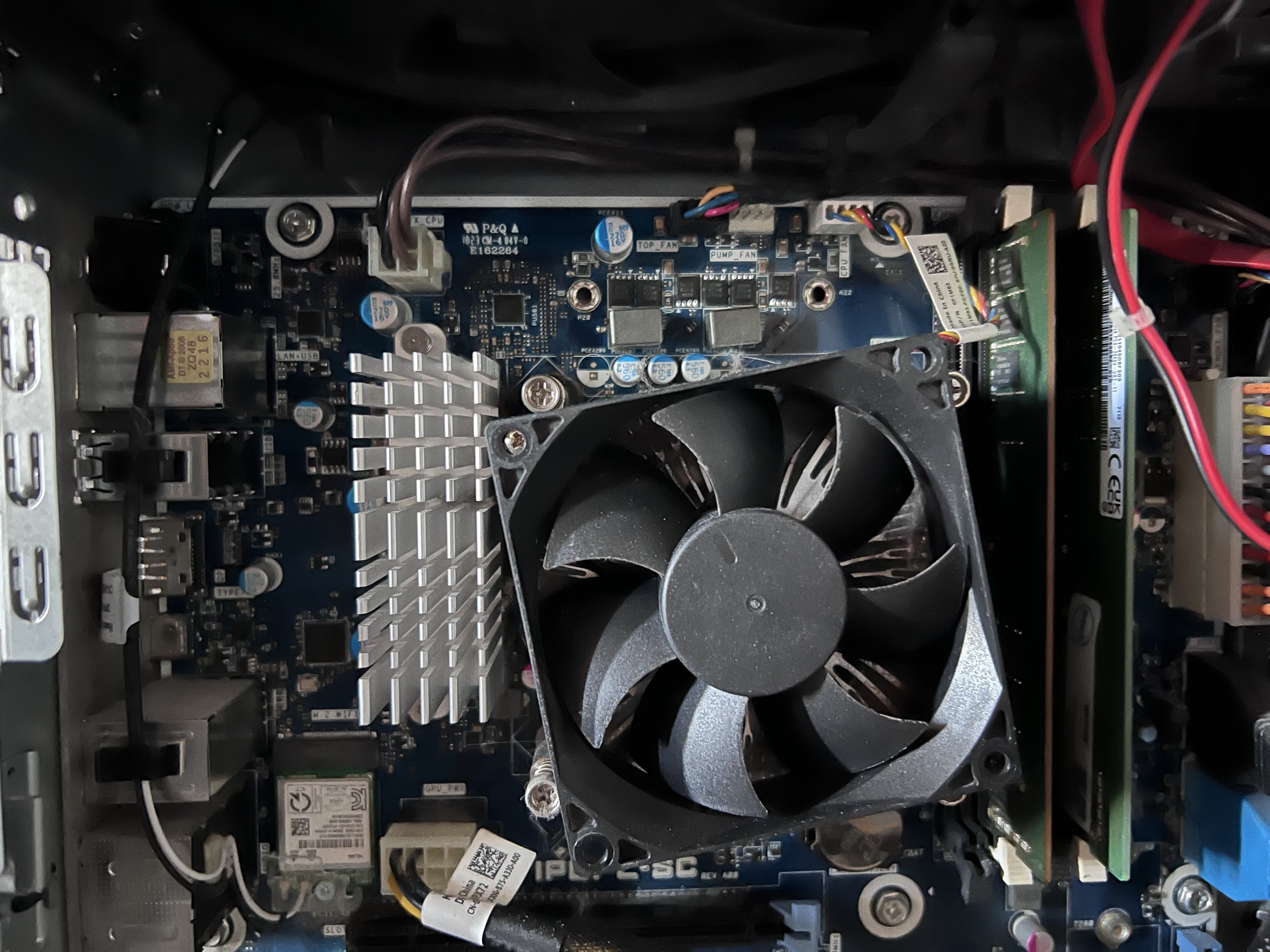

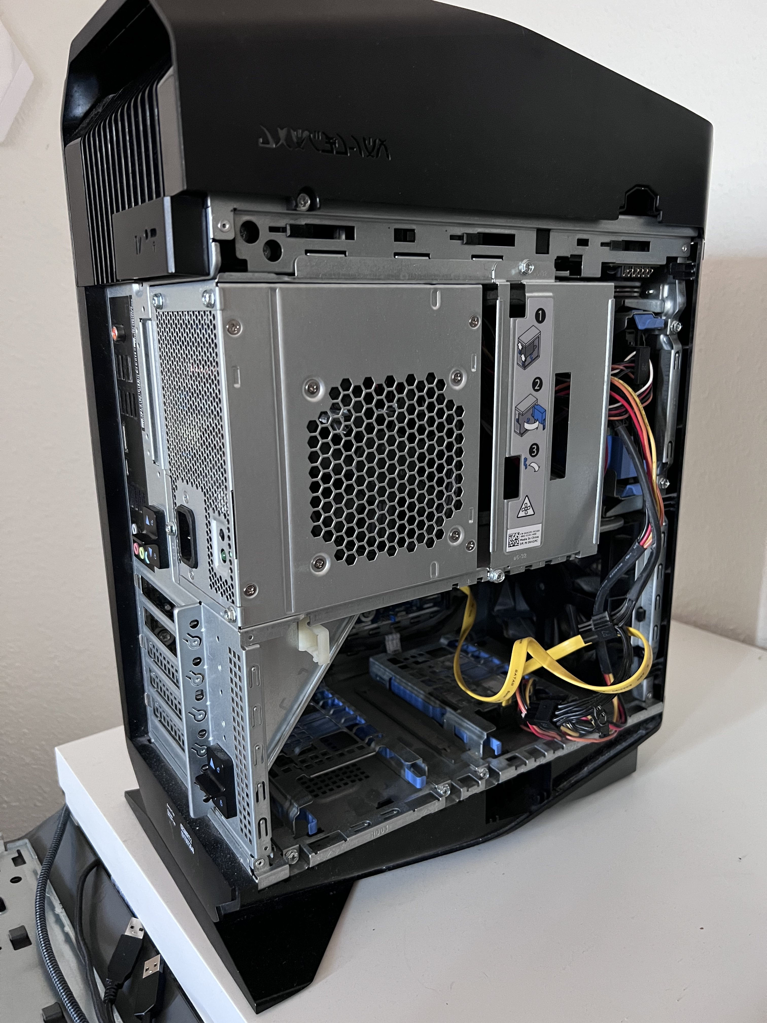

Guten Morgen zusammen. Soweit schon mal vielen Dank.
Tatsächlich bin ich seit 20 Jahren Dell Nutzer mit nur drei PCs von denen. Die waren mir immer treu. Wieso hätte ich also ein für mich funktionierendes System ändern sollen. Aber ist am Ende jetzt ja auch nicht relevant.
Mittlerweile geht gar nichts mehr. Gestern ist der Bildschirm mit onboard Grafik eingefroren und nix mehr ging. Wenn ich ihn heute morgen versuche zu starten leuchtet nicht mal mehr Tastatur und Maus.
Kann theoretisch auch einfach das Netzteil hin sein?
Fotos kommen gleich im Anschluss
