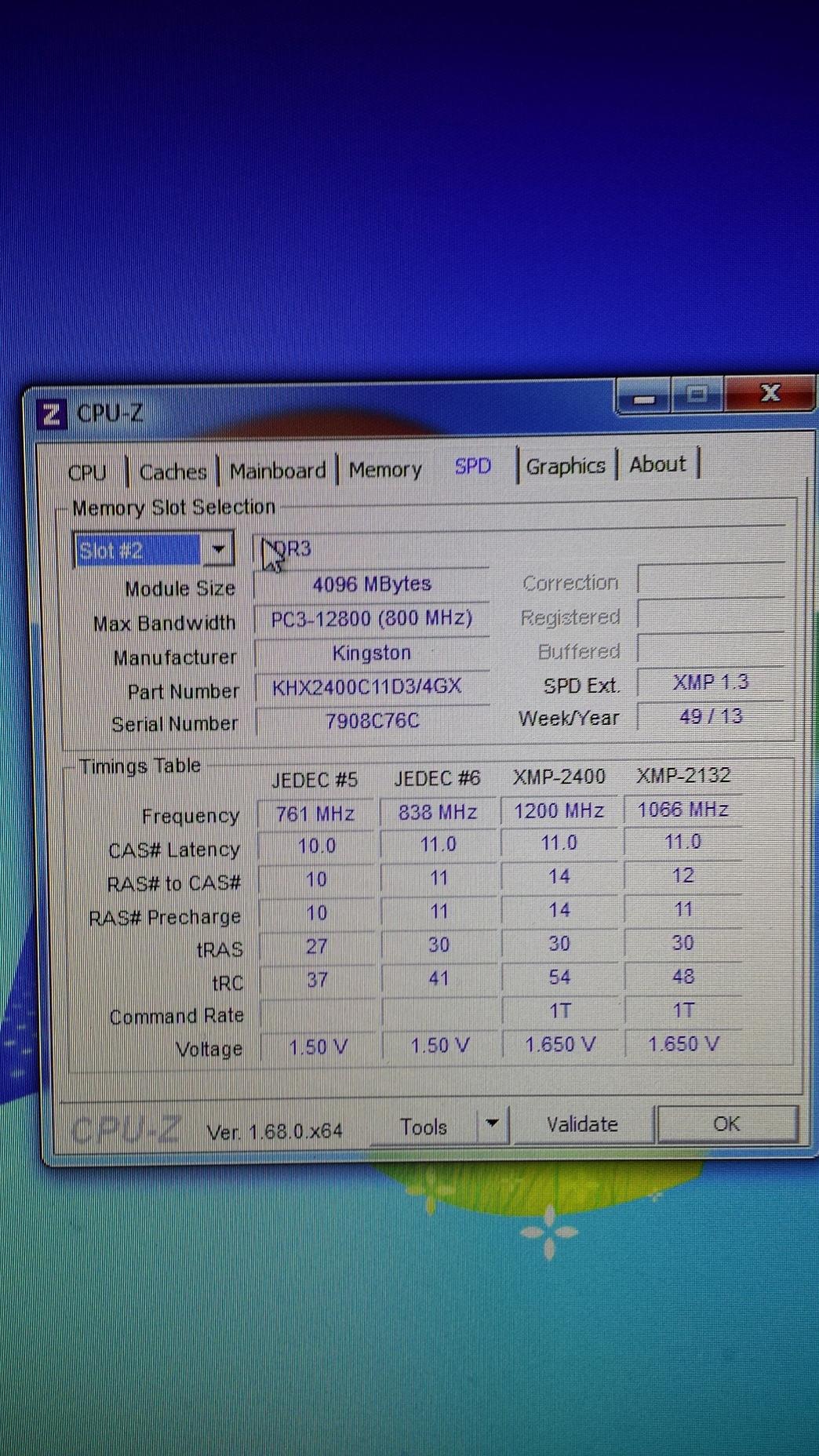

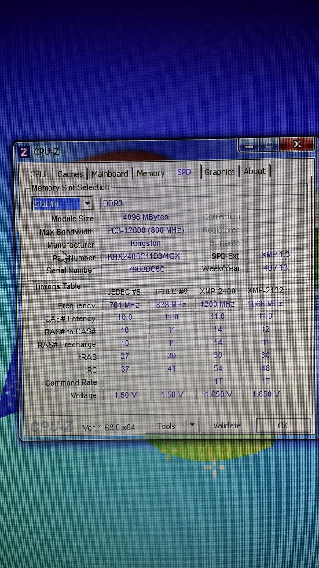

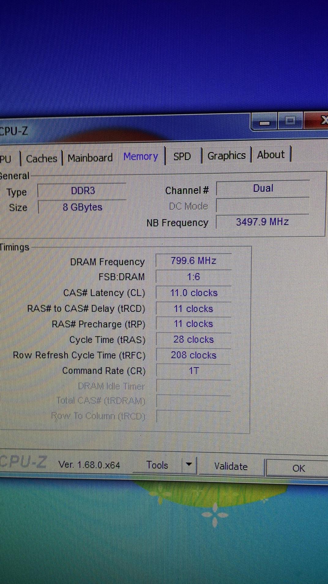

Die Timings kannst du mit CPU-Z grob kontrollieren. Unter dem Reiter "SPD" kannst du die Werte für die einzelnen Riegel auslesen und unter Memory gucken mit was für Einstellungen der Speicher gerade läuft. Wenn man es genauer haben will sollte man die Timings auf der Homepage des Herstellers einsehen und mit den Werten im Bios abgleichen. Die Betriebsspannung kann auch falsch sein. Das ist aber alles eher unwahrscheinlich, da dein PC unter Last problemlos funktioniert und jemand anderes genau das gleiche Problem hat. Trotzdem kann es nichts schaden diese Dinge zu kontrollieren und den Speicher mal mit Memtest86+ zu testen.

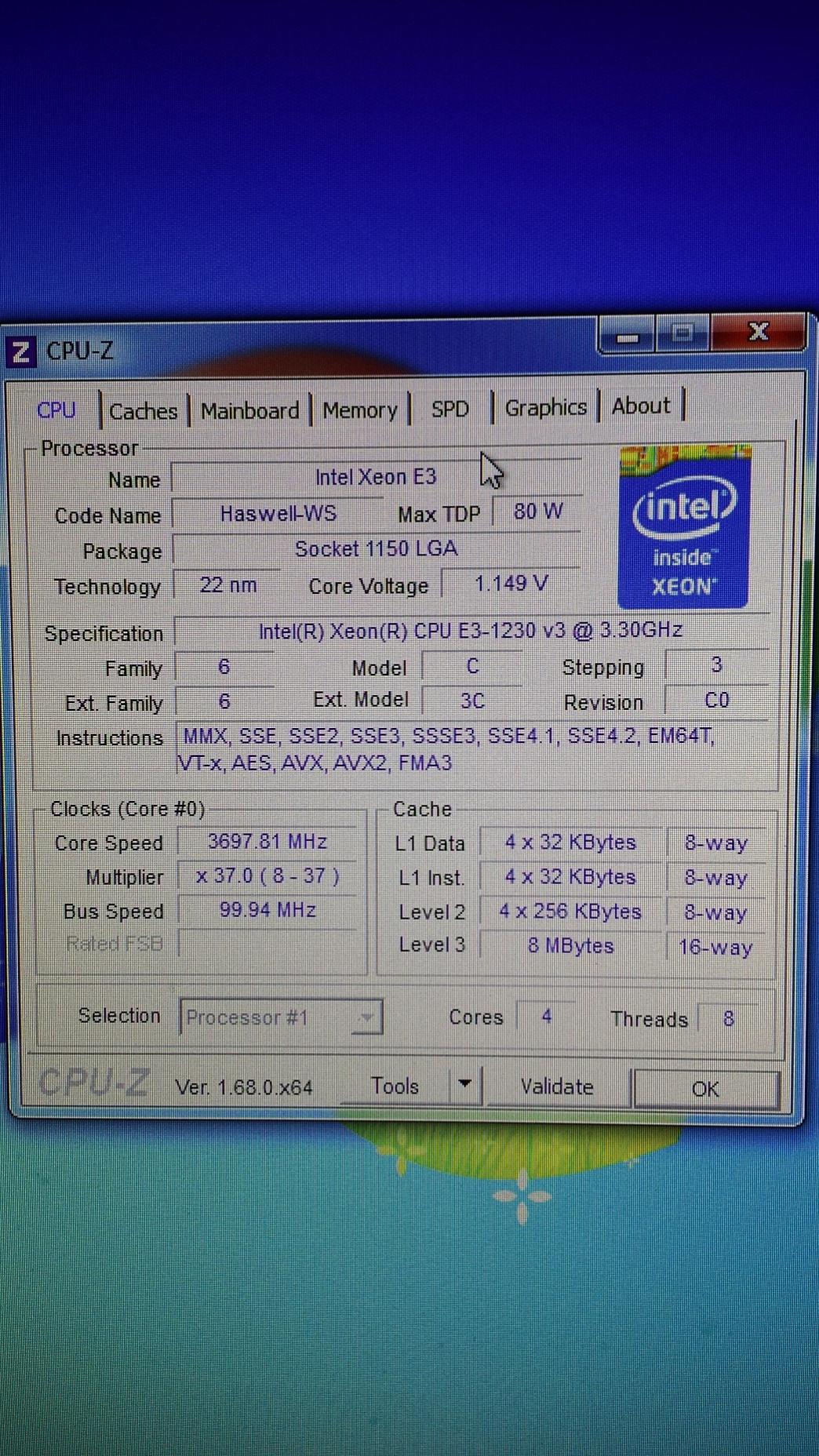

Hab jetzt mal von allem Bilder gemacht, könntest du das mal checken? Ich kenn mich da nicht so arg aus mit sowas.
