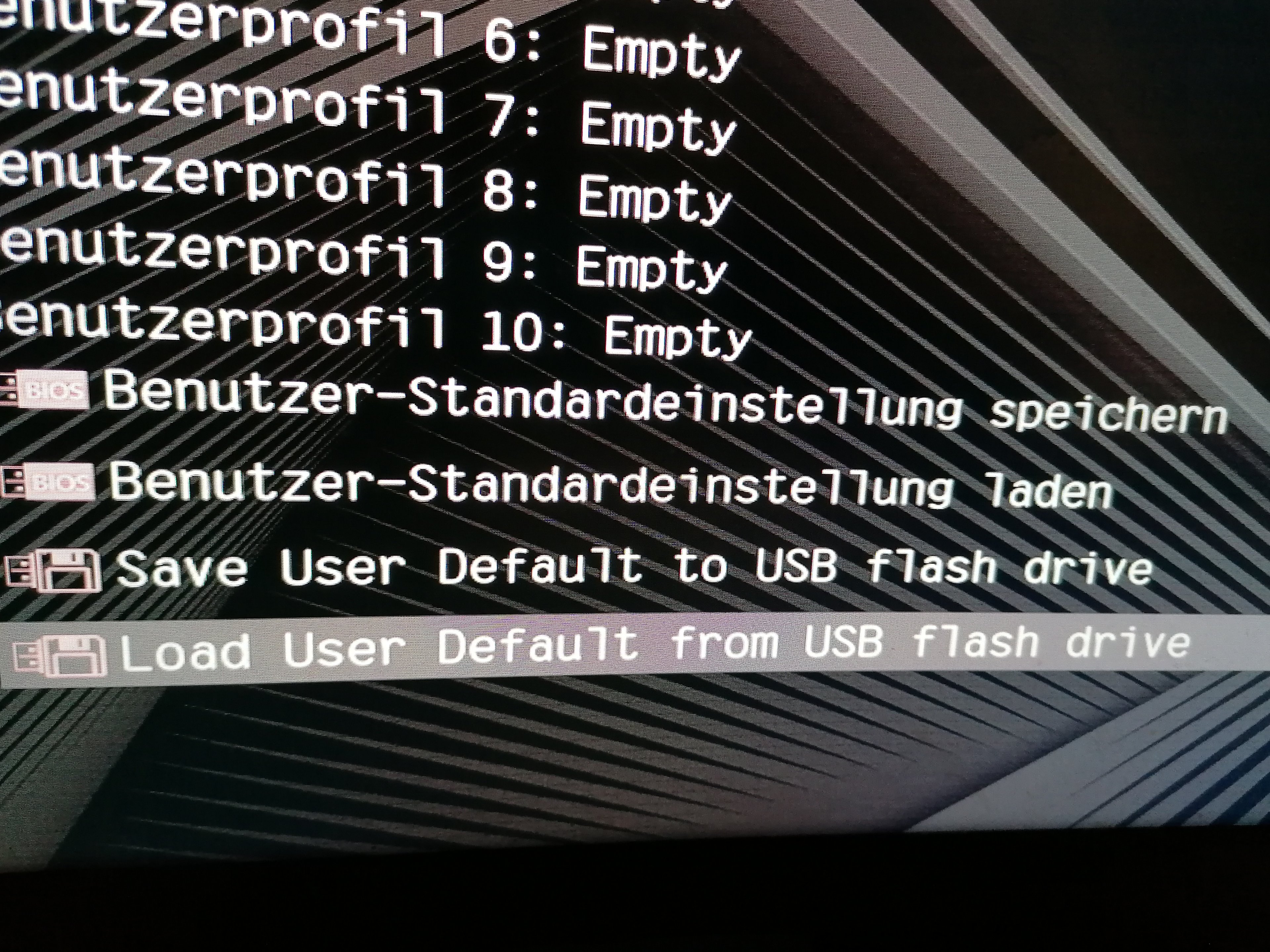

Profile kann man auch auf USB speichern wenn das BIOS das zulässt. Ist die sichere Lösung.
Thx. Ich bin zu selten im Bios. Wenn alles läuft gehe ich da eigentlich nicht mehr rein. Dann werde ich das mal probieren.

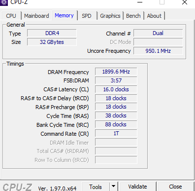

@prian die Timings sind zwar nicht schlecht aber da zumindest laut Anzeige das nicht mehr sync mit dem Fabric Takt ist hast vermutlich nicht wirklich was gewonnen verglichen mit 3600 scharfe Timings dafür sync.
Puhh, dachte erst das war bei mir aber @prian war ja gemeint😇
Vielen Dank für den Hinweis, ich haber nur mal rumprobiert und an den IF gar nicht mehr gedacht.
Der - soweit ich mich erinnere - bei 1800MHz bei Ryzen 3xxx sowieso an seiner Grenze.
Habe es mal mit 1900 probiert, passend zum RAM bei 3800, hat natürlich 10 Minuten gedauert bis das BIOS den RAM wieder auf Default gestellt hat und ich ins BIOS erneut rein kam. :)
Läuft wieder mit 3600 und IF auf 1800, so wie es der Hersteller vorgesehen hat.
Es besteht für mich auch keine Notwendigkeit da was zu ändern, der PC soll "lediglich" für VR stabil laufen, das tut er auch.

wenn ihr BEIDE gleiches Board mit gleichem BIOS, gleicher CPU und gleichem RAM in Anzahl der Module und Größe habt, dann könntest du Dein BIOS Profil auf einem USB Stick speichern und dann auf den zweiten PC übertragen.
Vielleicht gibts aber Probleme weil es einmal ein 5900X ist und ein 5800X. 8 vs 12 Kerne z.B im Menü vom Curve Optimizer.
