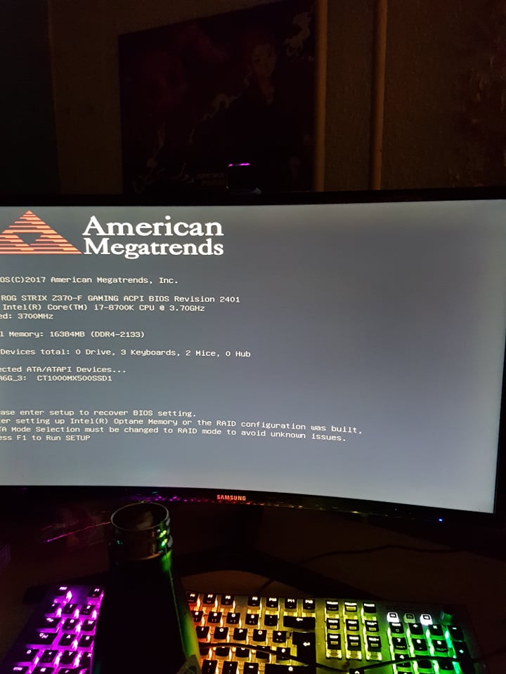

ich habe seit kurzem das Problem, dass meine Uhrzeit und das Datum immer wieder falsch eingestellt ist. Beim hochfahren des PC kommt dann immer irgendwas und man muss F1 drücken um ins BIOS zu kommen ( Wie auf dem Bild zu sehen). Die CMOS Batterie hab ich auch schon gewechselt ohne Erfolg.
Da gibt es aber noch eine Meldung auf dem Bild zu sehen. Da stimmt wohl was nicht mit
deiner AHCI/Raid Einstellung und darum solltest du ins BIOS ( F1) um das zu beheben.
Batterie war wohl leer und jetzt musst du die BIOS Einstellungen wieder richtig setzen,
da durch eine leere Batterie immer wieder die "Setup Defaults" geladen werden,
wenn du das System vom Strom nimmst.

Denke ja das die Batterie leer war, problem ist auch, dass es auch mit der neuen Batterie probleme gibt mit Datum/Uhrzeit. Das Problem mit dem AHCI/RAID ist mir aber ein rätsel... habe eine Samsung M.2 SSD und eine Crucial MX500.
Und das einzige was ich im BIOS geändert habe ist das XMP profil da ich DDR4-3200MHz benutze.
hast du wenigstens optimized defaults oder anderes geladen …. außer nur XMP ?
Nein nur XMP... da gab es noch ein Fenster mit Ja oder Nein, hab dort auf Nein gedrückt, kam aber nur bei XMP.
dann nochmal ins BIOS und Optimized Defaults … laden ...
danach bei SATA konfig nachschauen …
dann XMP
dann neu starten
