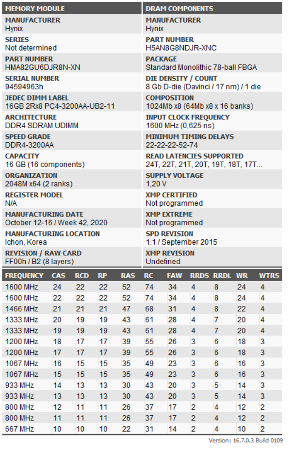

Jetzt muss man nur noch rausfinden welche Hynix Chips wirklich sind.
http://www.softnology.biz/files.html
Mal runter laden und bei Read einen Screenshot machen.

Ok, Hynix D-Dies wen man dem glauben kann.
Hatte ich noch nicht einmal bei mir, hab da null Erfahrung damit.
Was jetzt aber machen kannst. Die Speicherspannung auf 1,35V den Takt auf 3200MHz.
Alles auf Auto belassen das Bios stellt die Timings dann ein.

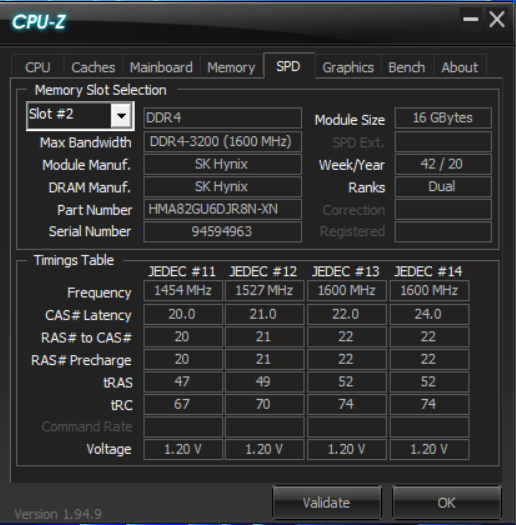

Dann CPU-Z Memory die Timings auslesen.
Irgendwo bei 18-19-19-34 wir man denke ich schon landen.

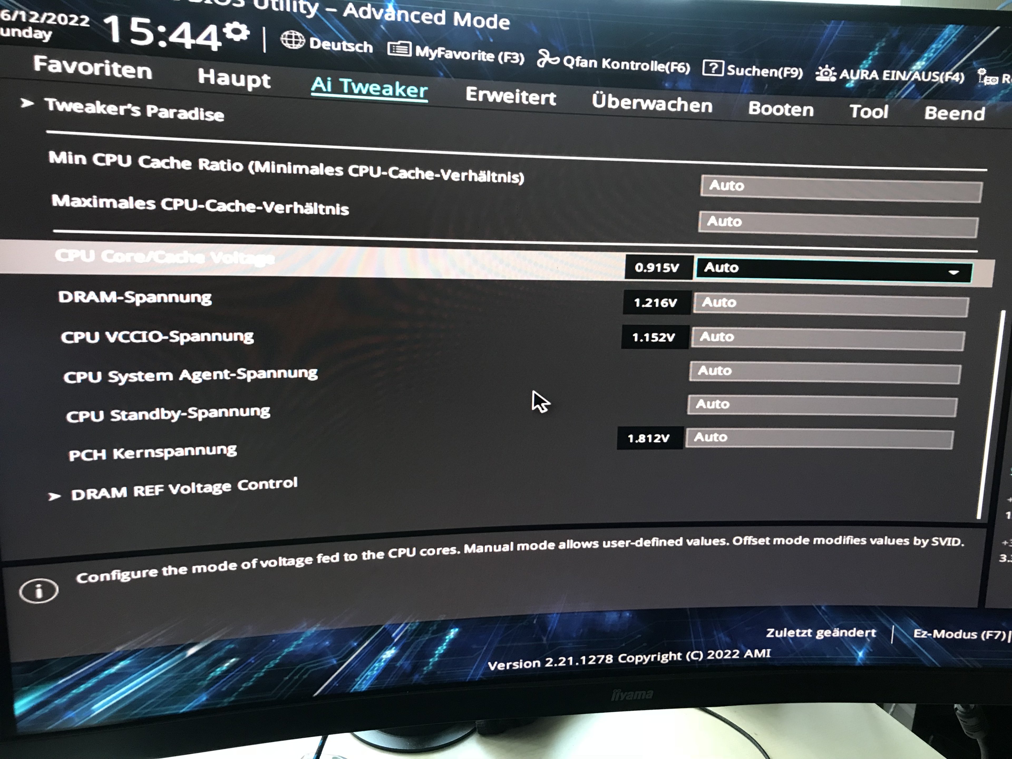

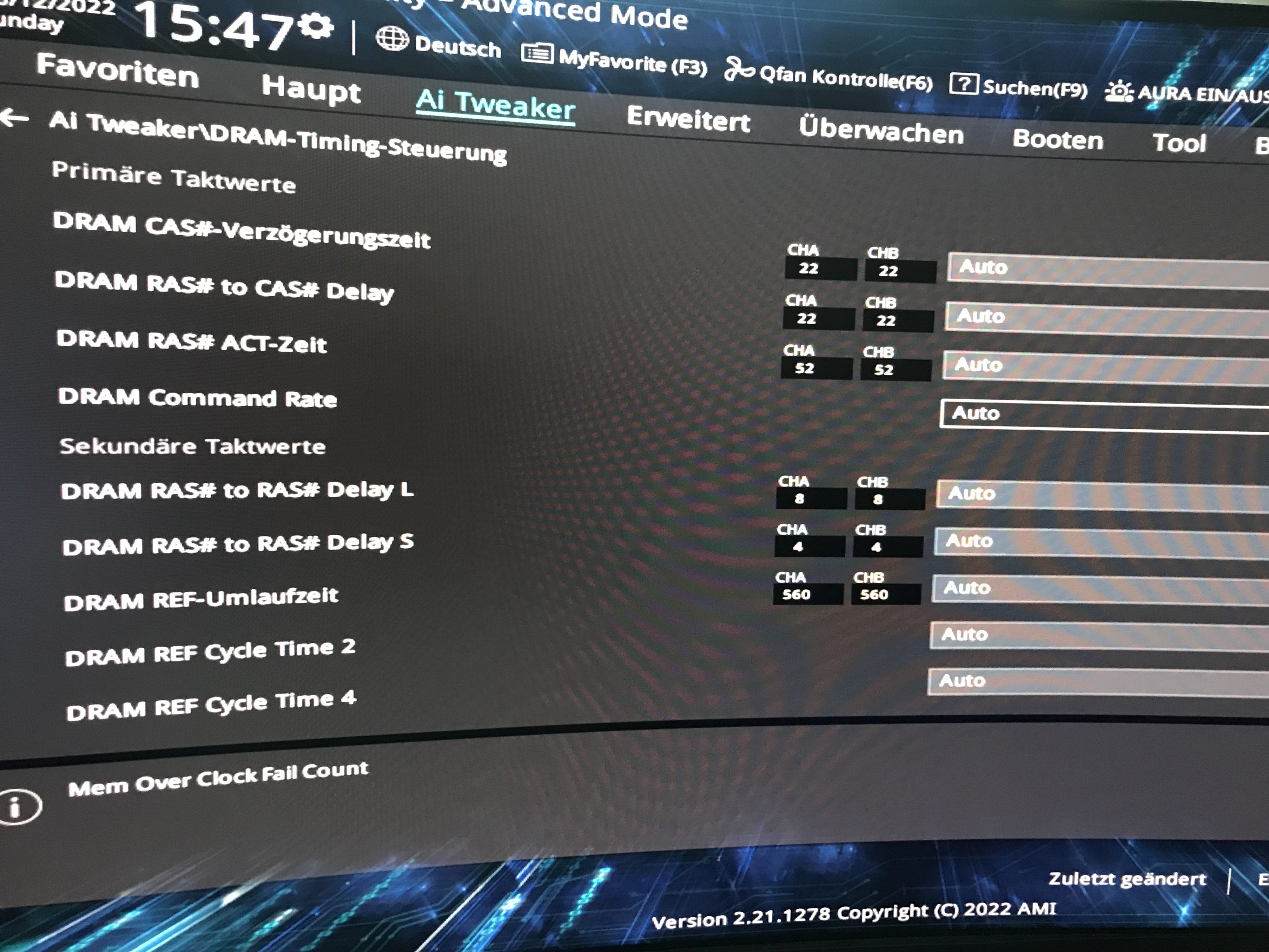

Ich glaube, das ist eine Sackgasse. Das Menü in Bild 2 unten heißt zwar Tweaker's Paradise, aber manuell kann man da nichts ändern. Ebenso bei den Timings. Nur bei DRam Command Rate kann ich was eingeben.

@bluemax2001 Das kann fast nicht sein das die "gesperrt" sind

Die Werte kann man nicht direkt abändern: Wenn man auf "Auto" klickt erscheint kein Drop-Down-Menü und in die Werte direkt reinklicken geht auch nicht. Also wenn das möglich sein sollte, muss man an anderer Stelle vielleicht eine Änderung vornehmen. Wie oben im Bild zu sehen erscheint so eine Drop-Down-Auswahl bei "CPU Core/cache Voltage". Vielleicht ist der Ram derart eingeschränkt.

Nein, wenn ist es dein BIOS. Bei B560 sollte das aber eig. schon gehen. Ich war schon länger nicht mehr in einem ASUS BIOS unterwegs, bei MSI kann man im OC Menü auf Expert umstellen, gibt es da eventuell was ähnliches?

Stell mal auf Englisch um und starte neu, vielleicht gehts dann.
Oder Nummernblock + und - testen.
