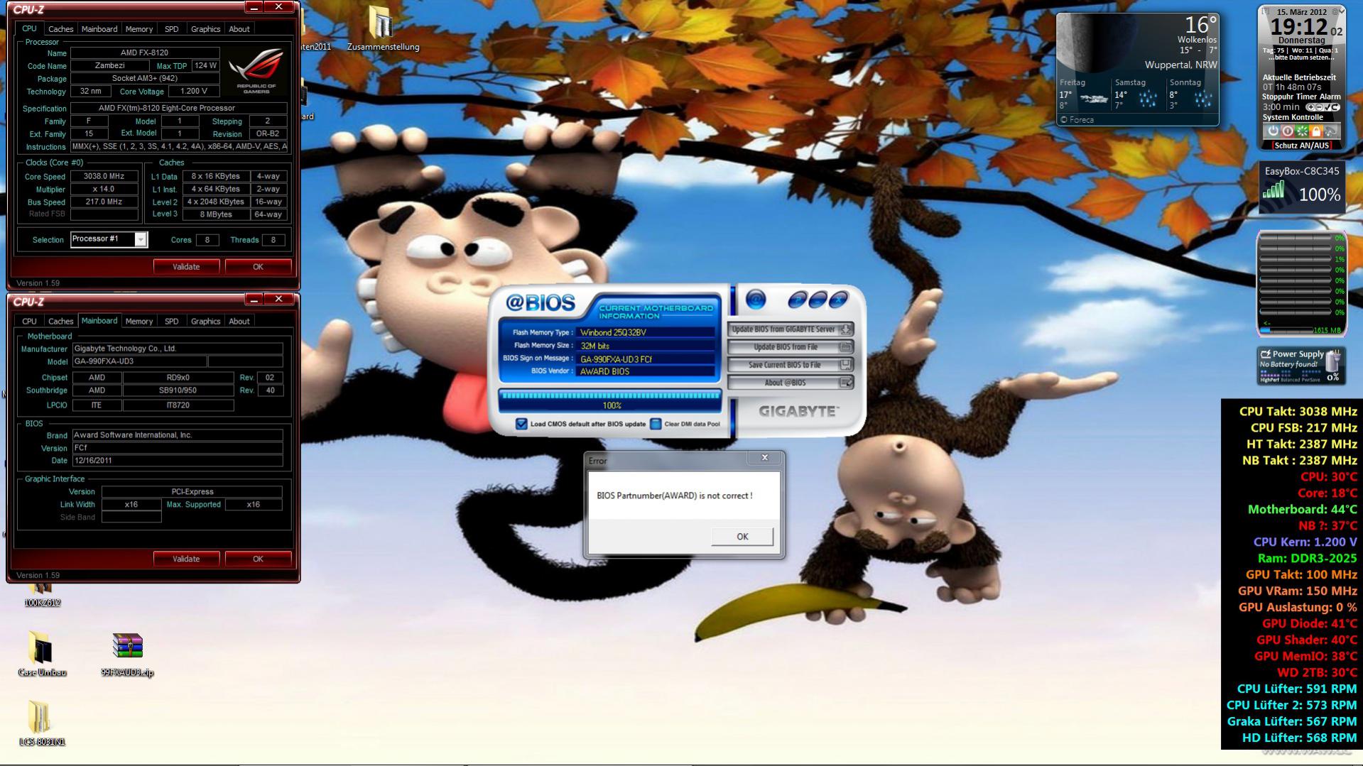

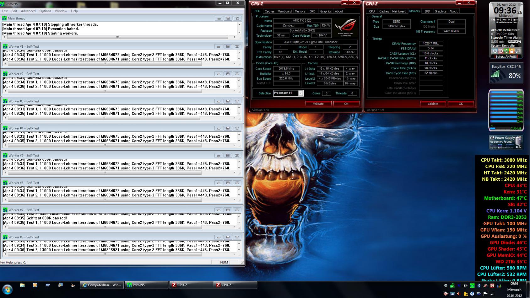

Hy GBTTM
Ich fange dann mal mit diesem an:GA-990FXA-UD3 (rev. 1.2)
Probleme:

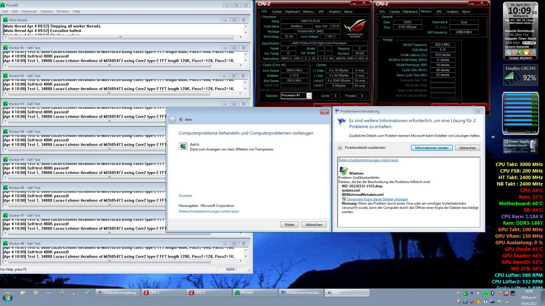

1.Wie im Bild 1 und 2 zu sehen funktioniert der Multiplikator vom NB Takt nicht.
Es ist kein Problem einen NB Tak von 2400MHz Fehlerfrei Einzustellen,indem man den NB Multiplikator auf 11 stellt und den Reftakt entsprechend anhebt. Bild1
Versucht man dies aber NUR über den NB Multiplikator von 12 (Spannungen....blieben gleich),so bekommt man Grafikkartenfehler und Aero(Siehe Leistenfarbe) funktioniert nicht mehr.Bild2
Wie weiter Oben schon beschieben,funktionierte dies aber mit dem FB Bios .

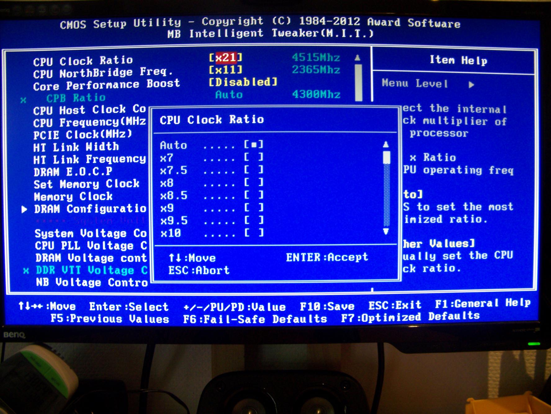

Ist es Möglich den CPU Multi (siehe Bild 3),bis auf 5 zu senken,da ja C&Q Direkt davon betroffen ist und die CPU unter Windows auch nicht weiter runtertaktet als der min CPU Teiler von 7 der im Bios hinterlegt ist?
Programme wie K10Stat funktionieren ja leider noch nicht.
