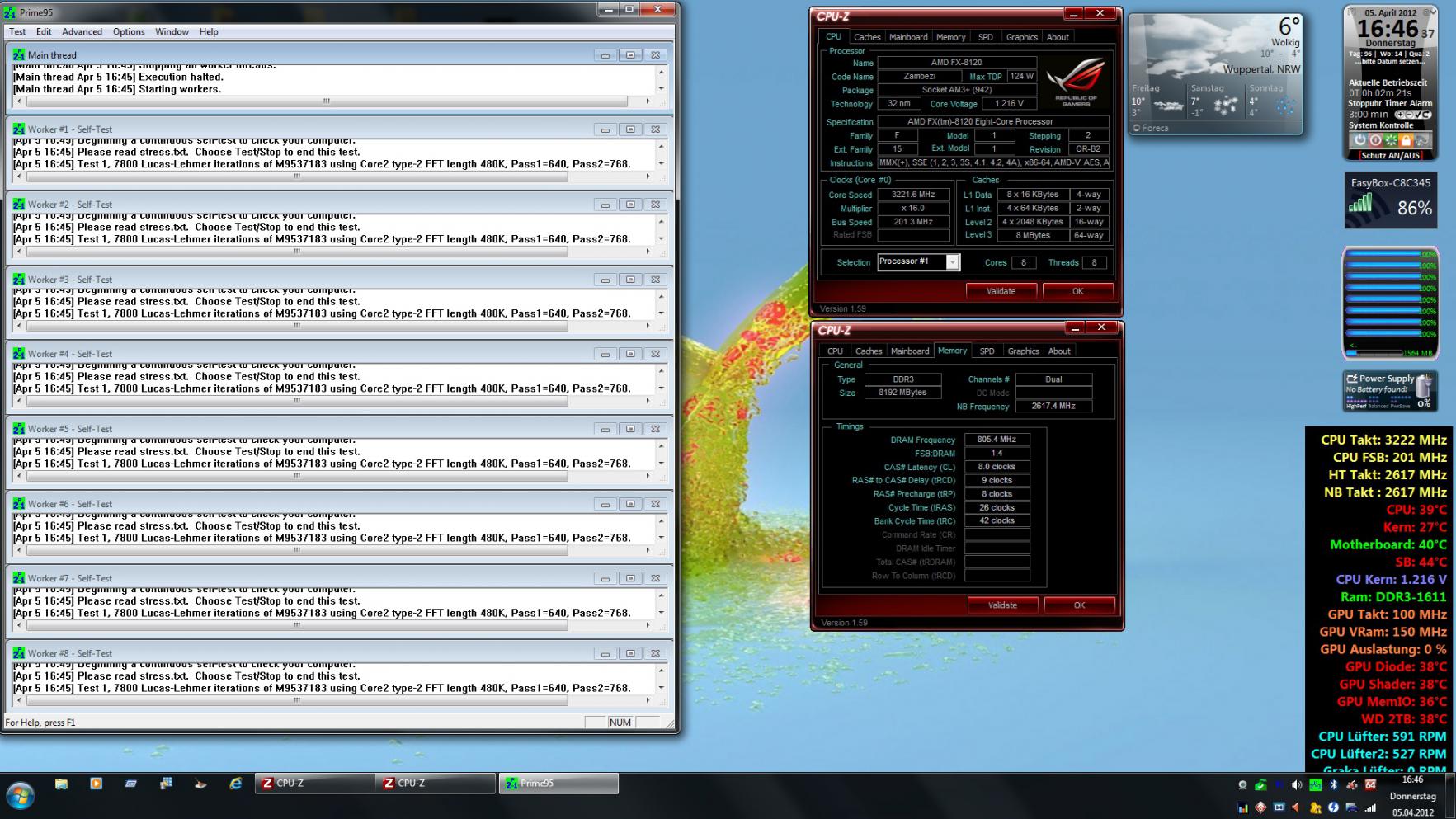

Kleiner Gegentest beim NB Takt:
2600MHz mit Multi 13,KEIN PROBLEM...
Wiso funktioniert der multi von 12 nicht?!
