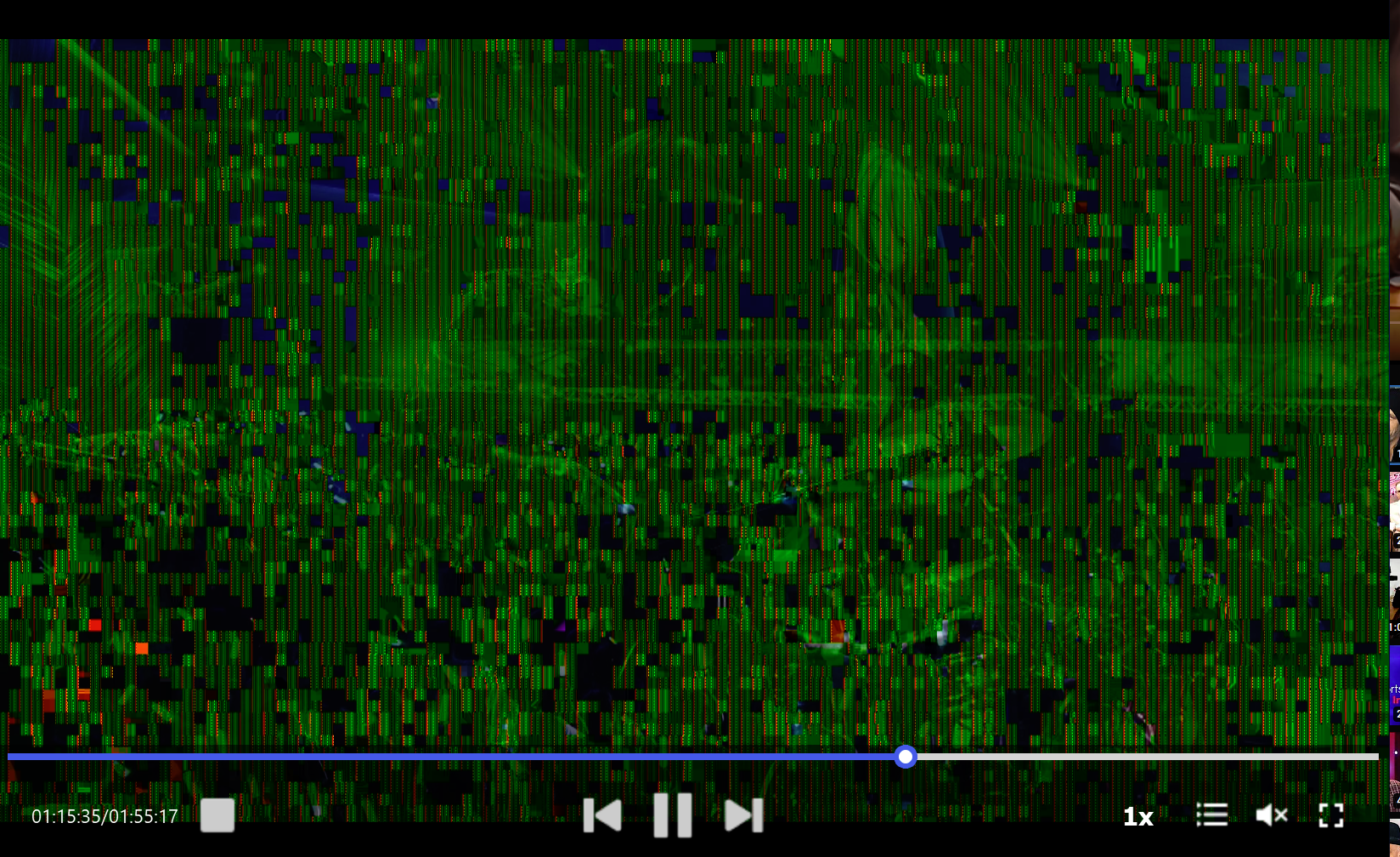

Moin, da ich heute wieder einen Schwung BDs aus Japan erhalten habe, wollte ich diese mal auf den rechner/Nas ziehen"anderes Thema" und habe dabei mal eine davon abspielen wollen mit dem Leawo Blu-Ray Player und hier gibts das Problem das beim Suchen bzw. hin und herscrollen grafikfehler/Artefakte auftauchen, die nach ein paar sekunden wieder verschwinden, bis man wieder sucht. Teilweise ruckelt und springt Video dann für einige hundert Frames hin und her, bis es sich wieder fängt.
Ist da was bekannt das es ein Problem mit dem Decoder gibt ? Weil das habe ich auch ab und an mit dem MPC-HC und auf dem Nas gezogene BDs. Oder ruht das Problem durch was ganz anderes?

Anbei habe ich auch ein Bild davon mal hochgeladen, wie gesagt nach einigen Sekunden fängts sich wieder

ich kann es zumindest bestätigen. einige blurays zeigen das problem auch mit dem mpv. ohne hardware-decoding läuft alles sauber.
Dann muss es wohl doch an dem Decoder liegen, jetzt muss ich schauen das ich das eingestellt bekomme das nur BDs über die CPU laufen. hab auch im netz ein wenig geschaut, aber rein garnichts zu gefunden, entweder bin ich aussterbende Spezies mit BDs am rechner oder alle schauen DVDs ^^

das problem besteht auch mit den rips. irgendwas im stream gefällt dem hw-decoder nicht. ich habe es nie weiterverfolgt, da es nach dem transcode nicht mehr auftritt.
"gerippt" hab ich das Problem ja auch, ich dachte zuerst das es bei den Nas files an zu wenig Bandbreite liegt aber A ist es mit 2,5GB verbunden und B ist das Problem auch da wenn man es von der ramdisk abspielt.
