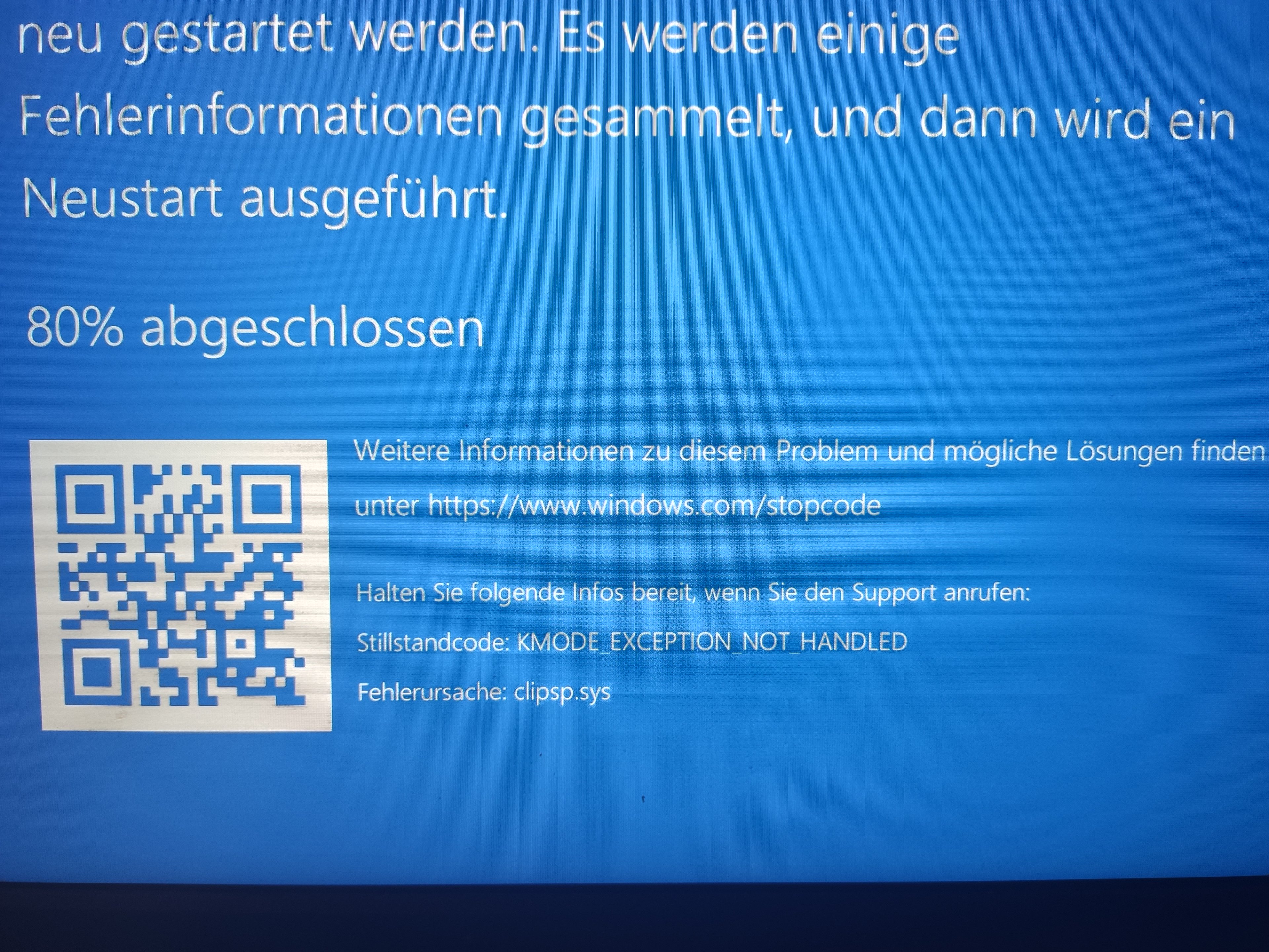

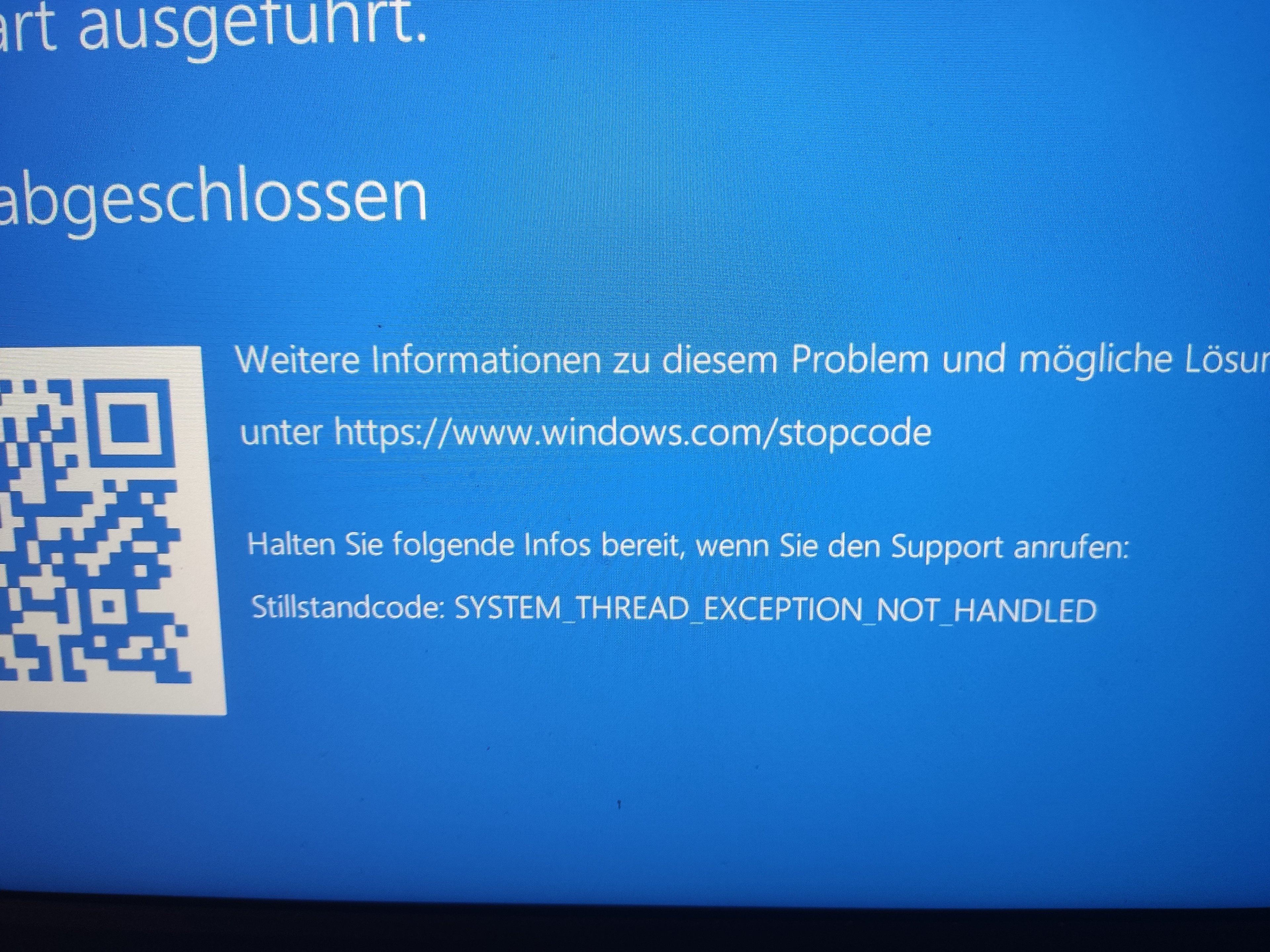

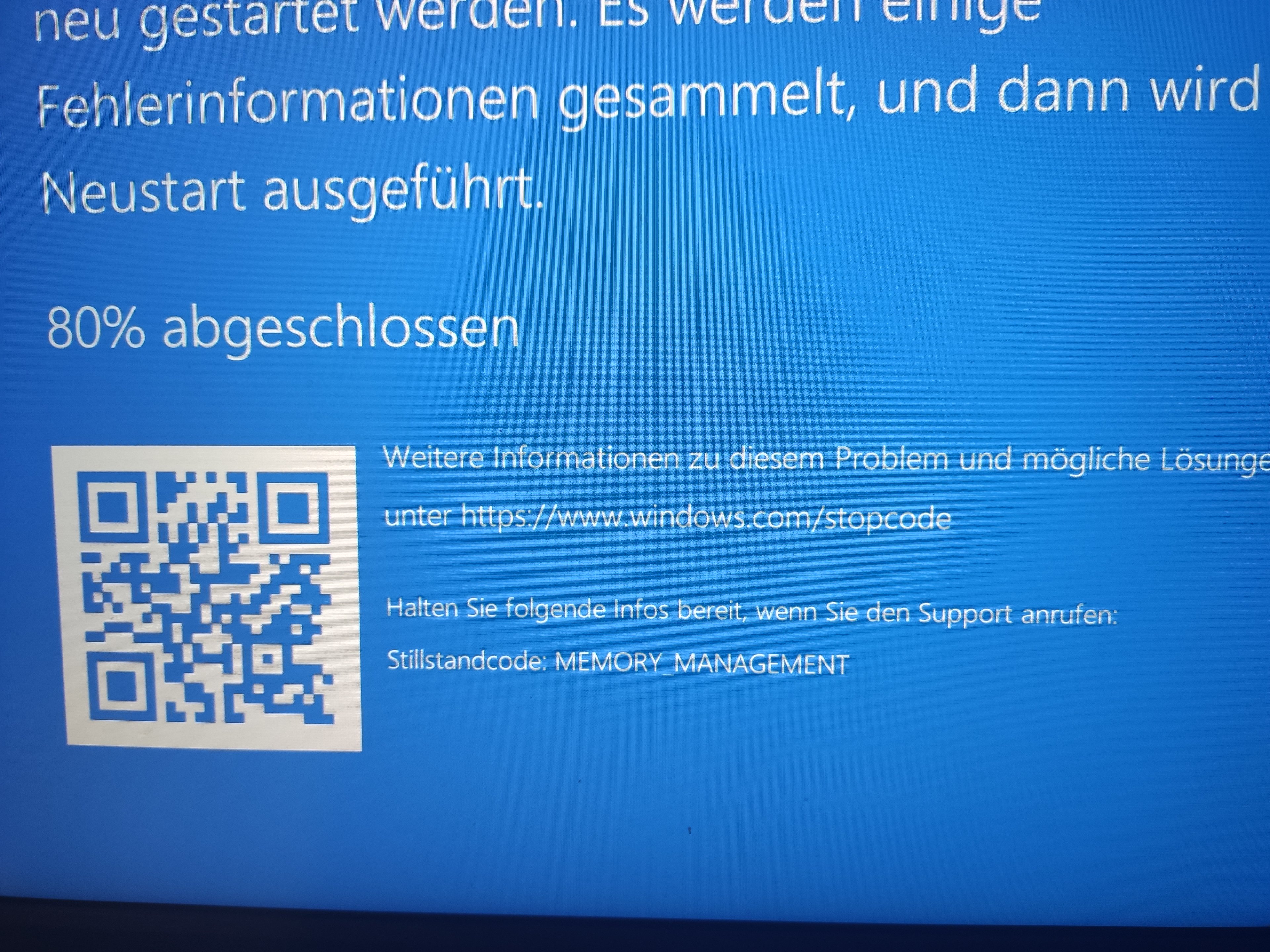

Das komische ist auch das ich bis jetzt 3 verschiedene Fehlermeldung im bluescreen bekommen habe:
  • KMODE_EXCEPTION_NOT_HANDLED
  • MEMORY_MANAGEMENT
  • irgendwas mit Service ... System service exception? (Kam nur einmal und war nicht schnell genug für ein Foto)
Mit Abstand am häufigsten kommt aber die Erste.

Das sollte der Arbeitsspeicher sein. Probier es mal mit einem RAM Stick

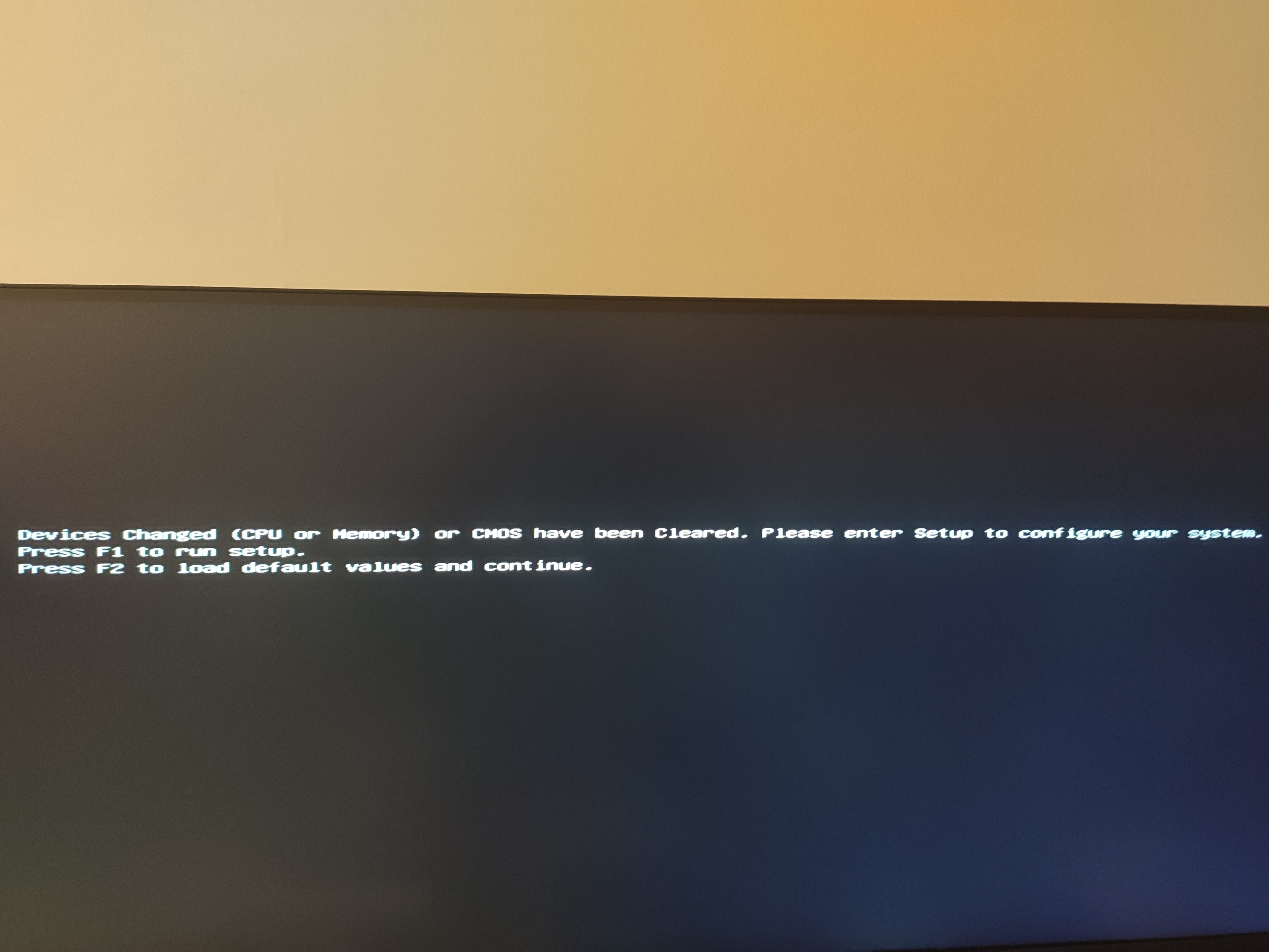

Jetzt bekomme ich diese Meldung mit nur einem Stick. Was soll ich da auswählen?

Du kannst erstmal mit F2 die Defaults laden. Oder du gehst gleich ins BIOS und kontrollierst gleich noch alle anderen wichtigen Einstellungen.
Hast du aus Versehen ein CMOS clear gemacht!? Könnte sich bei dem Umbau die CPU aus dem Sockel (temporär) gelöst haben?

Jetzt hab ich schon einmal F1 gedrückt und direkt wieder das BIOS beendet. Ich siehe da, Windows startet ohne Probleme...

Nachdem ich meinen Monitor auch auf die richtige Quelle geschaltet habe (duh!), sehe ich jetzt auch was, und zwar ein bluescreen...
Dieses mal ein neuer aber auch die memory Meldung im nächsten Versuch..

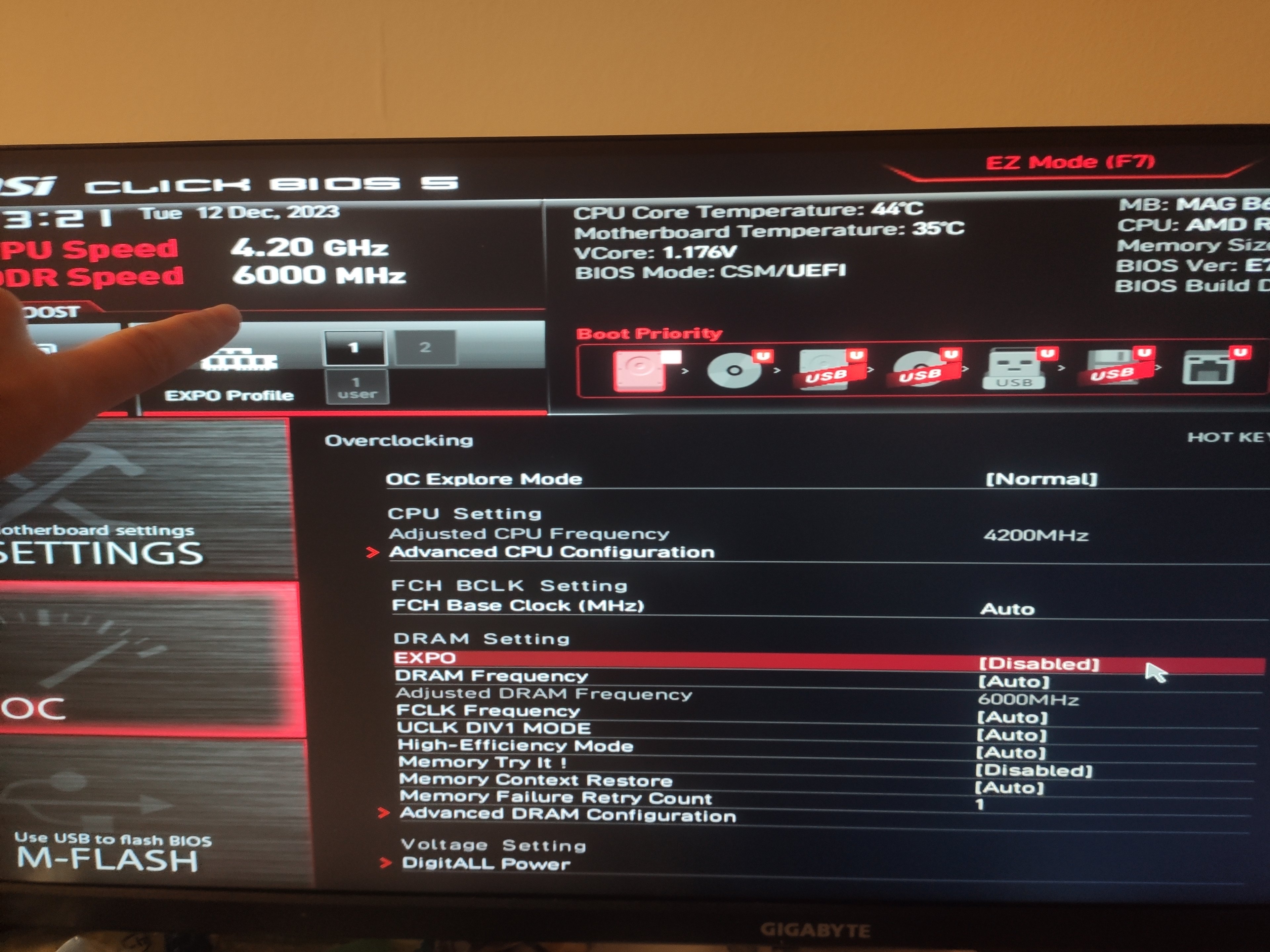

Nebenbei, ich wollte vorsichtshalber den RAM OC (AMD Expo) ausstellen und sehe gerade das dies schon auf disabled steht im BIOS, aber die RAM Geschwindigkeit noch auf 6000Mhz steht laut oben. Ist das normal? Und nebenbei, der bluescreen kommt jetzt erst nach 10 Sekunden und nicht mehr direkt nach einer halben. Ich versuche jetzt die anderen Steckplätze.

Ich habe es einmal mit dem mittleren slot probiert und da hatte ich nur ein black screen ohne irgendwelche Infos. Dann habe ich wieder nur den einen Riegel probiert und hatte das gleiche Problem. Aber hier ist nach 2min wieder die Meldung von vorhin aufgeplopt das etwas am System geändert worden ist (Vielleicht wäre die Meldung auch bei den 2 Riegeln gekommen wenn ich länger gewartet hatte). Hab da diesesmal F2 gedrückt für die defaults und bin wieder in Windows gekommen. Unter Windows hab ich den RAM gecheckt und er läuft wieder ohne oc auf 4800mhz. Zum testen habe ich nochmal den zweiten Riegel auf den originalen Platz gesteckt und dieses mal auch F2 gedrückt für die defaults und jetzt lädt Windows auch mit den beiden Sticks in den originalen Plätzen.
Ich werde jetzt einmal wieder den OC aktivieren und gucken ob es wieder alles klappt.
Kann es sein das durch das Festplatte rein raus es irgendwie passiert ist das das BIOS gebrickt wurde und jetzt nach dem default reset wieder funktioniert? Wäre dann nur komisch warum es mit einem Stick ohne Probleme funktioniert hat.
Update: AMD Expo wieder aktiv und erfolgreich zurück in Windows gekommen. Vielen Dank für die Hilfe um die späte Uhrzeit noch @Motorrad
