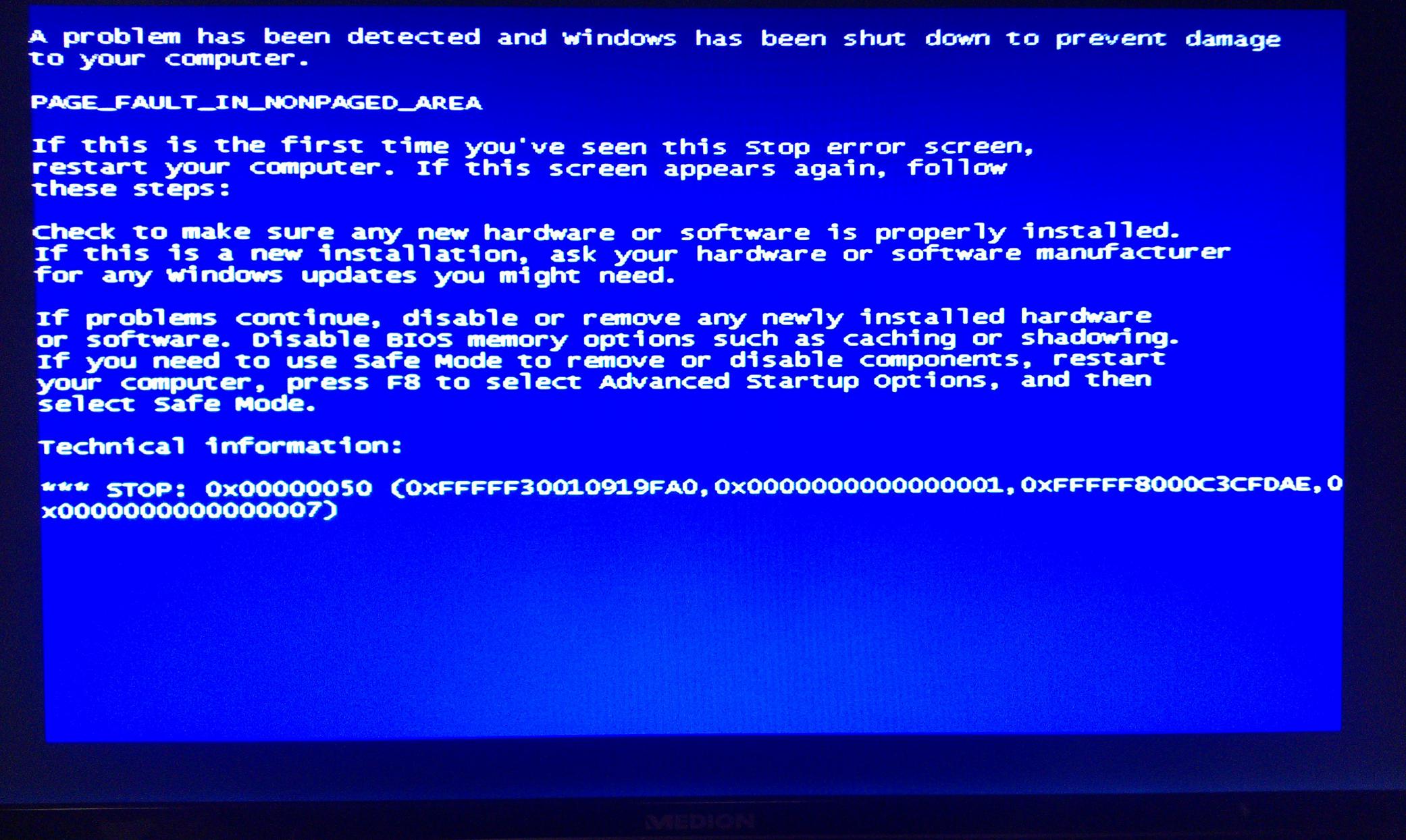

Ich habe mir vor kurzem aufgrund eines defektes vom alten mainboard ein neues gekauft
dieses auch eingebaut plus neuem cpu lüfter und danach versucht windows 7 zu installieren
mitten in der installation gabs auf einmal einen bluescreen wodrch die installation abgebrochen wurde und wiederholt werden musste
nachdem die erneute installation nun funktioniert hat und ich angefangen habe die treiber zu installieren gabs erneut einen bluescreen, nachdem ich danach versucht habe den pc erneut zu starten gabs bereits beim hochfahren einen bluescreen danach hatte ich ehrlich gesagt keine lust mehr und hab den pc erst mal für ein paar stunden stehen lassen
als ich dann wieder versucht habe ihn hoch zu fahren ging wieder alles und ich habe weiter gemacht
als es dann aber wieder einen bluescreen gab und der pc wieder nicht hoch fahren wollte habe ich versucht windows 7 erneut zu installieren wo dann aber bereits in der installation mehrere fehler aufgekommen sind
im 5. versuch ist es mir gelungen windows 7 wieder zu installieren auch wenn es kurz danach wieder einen bluescreen gab (bild davon im anhang)
nun meine frage woran kann es liegen?

Liegt auch mit an der ntfs.sys! Alle Kabel ordentlich angeschlossen? Festplatten oder SSDs richtig angeschlossen? Überprüfe daher auch Kabel (Beim kumpel war mal ein defektes sata kabel dran schuld). Zur Not mal SATA Ports wechseln wo die derzeitigen platten dran sind am Mainboard! also einfach wonanders anstecken!

Vollbestückung mit RAM macht gerne mal probleme. Versuch mal die Spannung des RAM ein wenig zu erhöhen. page fault in none paged area ist üblicherweise ein RAM-Problem. Kannst auch mal versuchen, ob es mit nur zwei Riegeln auch probleme geht, oder obs dann läuft.

Hört sich für mich nach RAM Problem an, entweder ist einer der Riegel Defekt, oder der Mainboardchipsatz kommt mit dem RAM nicht klar. Hatte vor einigen Monaten nachdem aufrüsten das Problem gehabt das in Sporadischen Abständen in der Täglichen Anwendung BS kamen, am Ende kam heraus ein Riegl war defekt, danach Neuen RAM und schon gabs BS beim Hochfahren, Installieren und und und, die Ursache war der Chipsatz kam mit dem RAM nicht klar.
Schau mal beim Hersteller in der Kompatibilitätsliste nach ob dein RAM dort aufgeführt ist, bei mir hatte das geholfen, seitdem hab ich keine BS mehr dank RAM aus der Liste.
hier das Tool zum testen des RAMS am besten jeden Ram einzeln testen. http://www.memtest86.com/

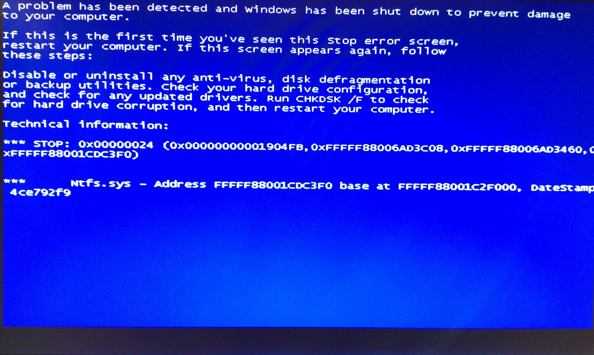

so nachdem ich es nun nochmal auf der 2ten komplett blanken festplatte versucht habe kam dieser bluescreen... welchen ich aber nicht ganz verstehe ^^
scheint also ein problem mit der platte zusein oder?

Was ist denn im Bios eingestellt?
AHCI oder IDE?
Stelle sonst mal auf IDE wenn es keine SSD ist.
Ein anderes SATA Kabel wirkt auch oft Wunder.

Lass mal Memtest im Dos-Modus laufen oder erhöhe deine RAM-Spannung auf 1,65V! Sieht nach RAM-Fehler aus!
Die 2 BS passen nicht zusammen, das Problem wird nur unwahrscheinlich an den Festplatten liegen - die RAMs sind Fehlerquelle Nummer 1.
1) Wie sind diese derzeit vom / im BIOS konfiguriert (-> CPU-Z Reiter Memory hier posten)
2) Wenn richtig konfiguriert, 1x memtest86 oder (besser) memtest86+ drüber laufen lassen
-> Zeitaufwand max. 3 Stunden bzw. über Nacht, danach können zumindest defekte Module ausgeschlossen werden
3) Eventuell gehts danach weiter mit der Windows-Installation mit EINEM RAM-Modul, das vorher im BIOS richtig konfiguriert wurde!
Alles andere wäre zum jetzigen Zeitpunkt verschwendete Zeit aka wilder Aktionismus!
Habe gerade aus verzweiflung die festplatte nochmals formatiert und diesmal versucht mit einem ram riegel zu installieren
und siehe da es geht ohne probleme
konnte bisher alle windows updates und treiber installieren
es scheint also wirklich an der spannung zu liegen
