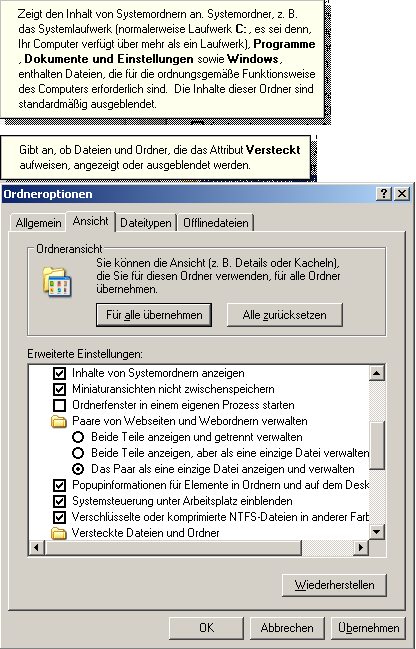

Im Explorer>Extras>Ordneroptionen>Ansicht gibt es 2 Punkte den man setzen muss, um sich die ausgeblendeten Dateien/Ordner und die Systemdateien anzeigen zu lassen. Wenn Du allerdings eingestellt hast, dass keine "Kernelabbilder bei Fehlern" erstellt werden, suchst Du auch vergeblich.

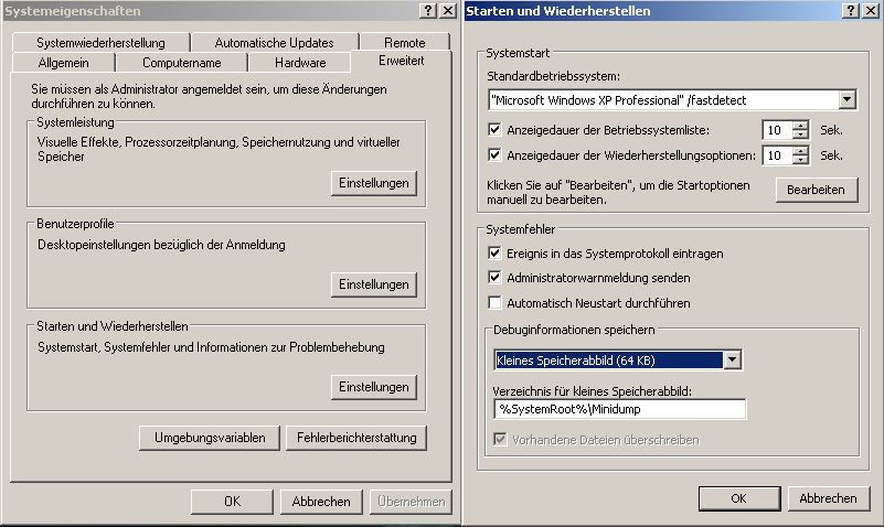

Lässt Du denn auch Minidumps erstellen?
Du erstellst keine Minidumps sondern komplette Speicherabbilder (memory.dump), deshalb sind die Minidumps nach einem Reboot wieder weg.
Es ist egal was Du einstellst, bei memory Dump wird der gesamte Inhat des Rams gespeichert, bei mini Dump nur ein Speicherabbild, öffnen kannst Du sie beide mit dem Debugger von M$, ist nur die Frage was Du damit anfangen kannst und wie gross der Aufwand sein soll, um die Fehler daraus auszulesen, wenn Du davon keinen Plan hast.
