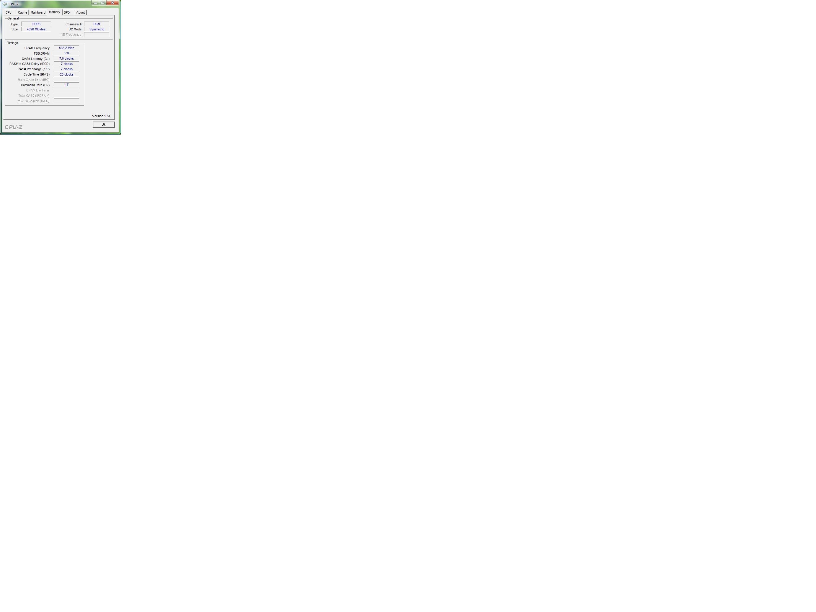

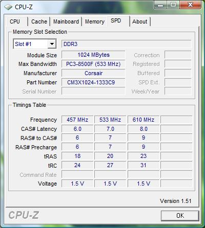

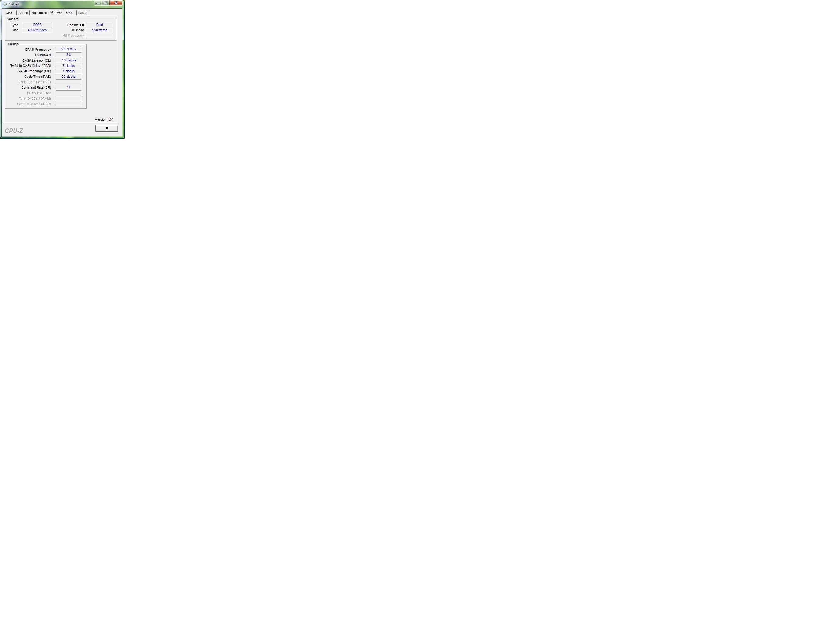

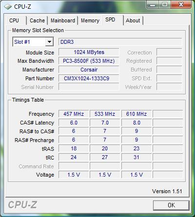

Anbei nun die Auswertung von CPU-Z
Nochmal ne Info zum Speicher

Ich würde versuchen die Command Rate im Bios auf 2 zu stellen. Das sollte eigentlich helfen.
Wenn das Dein Ram ist: Corsair XMS3 DHX - CM3X1024-1333C9DHX - DDR3 DRAM
Die Timings auf 7-7-7-21 stellen
Die RAM-Spannung kann zwischen 1,5V und 1,7V liegen. Da Du nicht übertaktest würde ich wenn die anderen Sachen nicht helfen 1,6V probieren.
Hift dann alles nicht, dann kann man versuchen die NB Spannung zu erhöhen, weil Du ja alle Ram Bänke belegt hast. Da ich das Board aber nicht kenne, gebe ich keine Empfehlung über die Spannung.
MfG mikel
