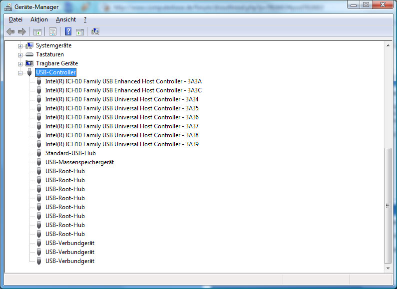

Neuster, originaler Treiber ist drauf. USB-Kontroller siehe Bild.
OS ist Windows Vista Ultimate 64-Bit. Sind alle relevanten Sicherheitsupdates installiert.
Bluescreen notiere ich, wenn der Fehler beim nächsten Mal erscheint.
Viel wichtiger ist ehrlich gesagt auch die Problematik mit Photoshop... das beide Probleme irgendwie zusammen hängen, halte ich allerdings durchaus für Möglich.
